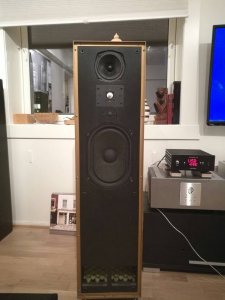

    Hei
    Har ikke postet her før.
    Fikk inn et par slitne ALS30 i går. Den ene diskanten er defekt og den andre har vært skiftet.
    Slitne i kabinettet men jeg får prøve å sette dem i stand.
    Skulle gjerne hatt skjema av delefilteret men etter litt googling gav jeg opp.

    Ser ut som Peerless diskanten som Tandberg kalte HT128 i bla TL1610.

    Ser nå at det er stemplet IMF på frontplata til diskanten. Den har heller ikke avrundede hjørner slik Peerless hadde.
    Trolig et annet merke.

    Her er "IMF" diskanten
    IMF 2 x Speakers Tweeters TW1500 8 ohms VINTAGE NOS | eBay
    Tror Audax diskanten fra Falcon er direkte erstatning.
    Ser at det er ALS 30 du har skaffet deg - i mitt hode har jeg lest ALS 40 hele tiden... :confused::p

    Orginalen er defekt. Brudd i spolen. Den andre spiller men veldig svakt.
    Virker ikke som den passer til delefilteret.
    Jeg får ta en runde i tenkeboksen å finne ut hvor mye man skal legge i dette prosjektet :)
