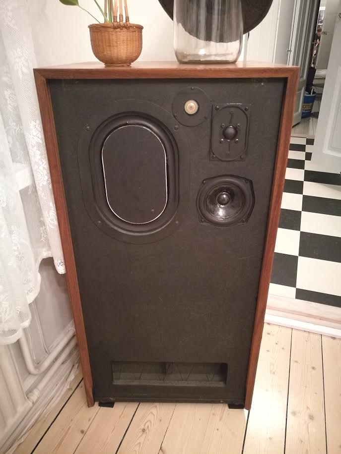

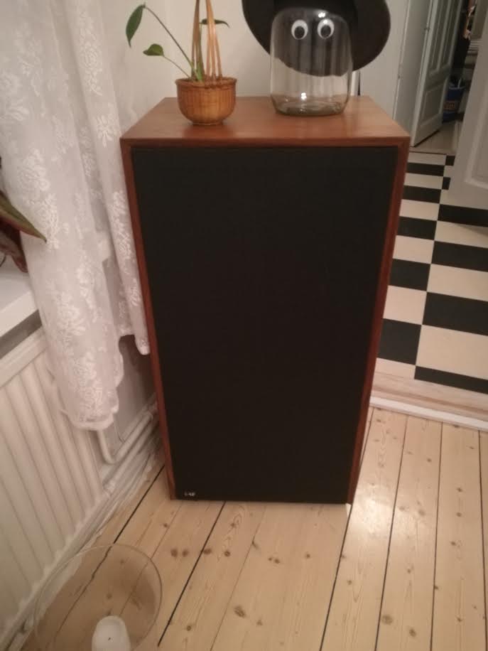

    Hej IMF-entusiaster!
    Jag har ett par IMF TLS 80, som jag är mycket nöjd med. De är i orginal-skick, sånär som på en sak. En av HF 1300 diskanterna var fullständigt uppeldad, ingen talspole alls kvar.... Jag hade en diskant från ett par B&W DM2a, liggandes, den är på 16 ohm, har kompenserat detta med konstantimpedanspoteniometer, så att förstärkaren, ser en impedans, som liknar 8 ohm. Det är inte optimalt...
    Nu vill jag kolla med er på forumet om ni vet om IMF TLS 80 har Celestion HF 1300 med 8 ohms impedans.
    Jag slipper helst att öppna den andra högtalaren för att kolla, fronten är tätad, med något som liknar gammal modellera, det var minst sagt ett kletigt jobb att ta bort det från den jag har haft fronten demonterad på.
    Det finns nya membran med talspole eller lösa talspolar att köpa på E-bay. Eller har någon en frisk HF1300 liggandes?
    Med vänlig hälsning,Björn D

    Heisann,
    Etter et kjapt søk på Celestion HF1300 så dukker det flere opp på ebay. Fra 50 euro og oppover.
    Ser for meg ut som at det er komplett enhet og ikke bare membran eller spole da..
    Hei Bjørn. Jeg vill åpnet begge for å være sikker på at det e 8ohm i den andre høyttalern også.
    Og som stingsilda sier så er nok det enkleste å kjøpe fra Ebay. Min erfaring er at 8ohm er greit å få tak i, det er vanskeligere å få tak i 16ohms diskanter.
