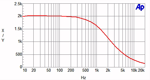

Seriemotstanden i en meter ledning blir veldig liten sammenlignet med 5-6 ohm i talespolen, og
Hva med dempingsfaktoren? Hvordan påvirker en økning i tverrsnitt forsterkerens utgangsimpedans sett fra høyttaleren?
L
larkus
La oss si at forsterkeren har en ugangsimpedans på 0,008 ohm. Hva blir impedansen sett fra høyttaleren med 2,5 kvadrat kontra 20 kvadrat ht-kabler på 2,4 meteres lengde?
40.733
44.530
ugangsimpedans
Den stjeler jeg. :)
Må jeg regne på fredagskvelden også? OK, da: 2,4 meter 2,5 mm2 OFC kobber har en seriemotstand på 0,01645 ohm. Returlederen er formodentlig like lang, og dette kommer i serie med utgangsimpedansen, altså 0,008 + 2x0,1645 = 0,04909 ohm. Dermed er dempefaktoren redusert fra reklamens 8/0,008 = 1000 til mer sannsynlige 8/0,049 = 195,5. Altså øker Qt fra 0,708 til 0,710 og tidskonstanten i systemet øker fra 0,04 s til 0,04 s (!) ifølge tabellen i linken jeg viste rett over. Dette gir også en peak ved resonansfrekvensen på 0,0004 dB. Det er interessant at motstanden i kabelen er den klart største delen av utgangsimpedansen, sett fra høyttalerenden, men at virkningene likevel er høyst minimale.
Hvis vi øker tverrsnittet til 20 mm2 blir motstanden bare 0,00206 ohm, summen blir 0,008 + 2x0,00206 = 0,012 ohm, og dempefaktoren blir 8/0,012 = 660. Nå blir Qt 0,708 igjen og tidskonstanten fortsatt 0,04. Du kan gjerne plugge inn Qt = 0,708 og 0,710 i et simuleringsprogram for høyttalere og se hvilken effekt det har. Ikke så veldig mye, vil jeg påstå.

Ja. Dempingsfaktor er en rent teoretisk størrelse, definert som 8/nominell utgangsimpedans. Høyttalerimpedansen er alt annet enn konstant 8 ohm. Utgangsimpedansen vil som regel også variere med frekvens, oftest høyere i diskanten når motkoblingen i forsterkeren avtar. Det hadde vært enklere og ærligere om forsterkerprodusenter bare hadde oppgitt utgangsimpedans, helst som en graf over Zout vs frekvens.
Hvis ht har en impedans et eller annet sted i bassområdet på 3 ohm og ht-kablene er 2,5 kvadrat og 2,4 meter, så er plutselig den oppgitte dempingfaktoren på 1000 redusert til rundt 60. Da må det vel begynne å røyne på, og ht-kabelens tverrsnitt får mye mer betydning?
Er dette en ok. visning av dempingsfaktor ?
  • Output impedance at 50Hz: 0.004 ohms.
Damping factor vs. frequency is shown in Chart 4 and is very high at low frequencies, but as is typical for most amplifiers, it starts to decline above a few hundred Hertz. But note, since the damping factor is so high, it is still greater than 100 at 20kHz!
40.733
44.530
Ja, men du må regne baklengs med 8/dempningsfaktor for å finne utgangsimpedansen, som egentlig er den interessante størrelsen her. Utgangsimpedansen ved 3 kHz er 8/800 = 0,01 Ohm. Fortsatt OK, men ikke like imponerende som ved 50 Hz.
Den grafen viser en nokså typisk transistorforsterker med avtagende open loop gain (og derfor avtagende negativ feedback) over ca 1 kHz. Denne forsterkeren vil også vise økende THD+N gjennom diskanten, forresten.
