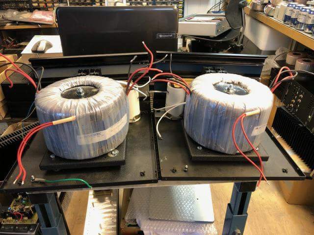

    Var det sånn at beistet har en 60kg ringkjernetrafo? Og hva er antatte specs på den? :)
    Min får 4 trafoer på 800va.
    Litt usikker på hva de veier pr stk og evt sammen.
    Men de ligger vel på en typisk 10kg stk på andre merker enn Noratel.
    Cadillacmannen skal og ha 4 trafoer. Men på 1500va pr stk. Her snakker du nok fort 60kg i trafoer.
    26 kg i kjøleribber+ kabinettet og noen esker med komponenter og kondiser.
    Forsterkerne er ikke ferdig enda. Så nøyaktige målinger finnes naturlig nok ikke enda.
    Men i utgangspunktet sikter vi mot 150watt pr kanal i klasse A drift.
    Hvis kjølingen er god nok så har RM nevnt 170watt. Men dette er uklart enda.
    Med de printkortene som er designet nå, så blir det 56 transistorer. Type Sanken. Disse er jo i seg selv dobbelt så kraftig som de fleste andre som blir brukt i slike store forsterkere.
    40stk 15.000uf kondiser.
    Så blir jo kraftig nok.

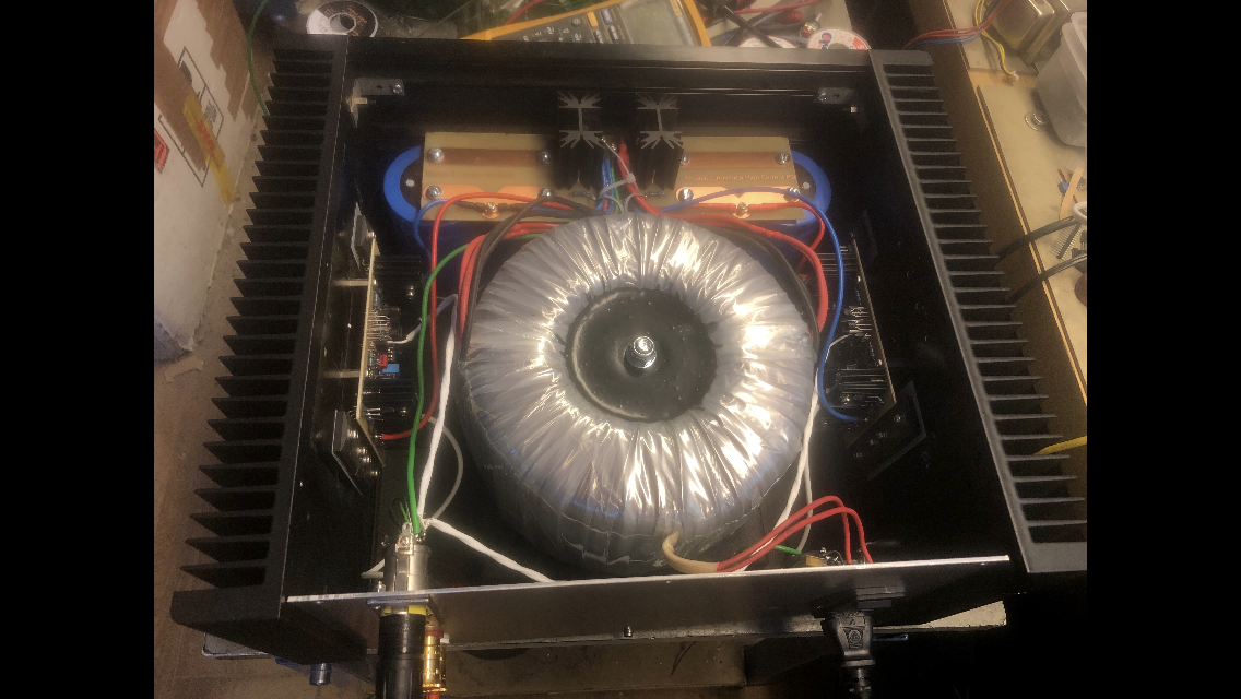

    I det fine vårværet fikk den nye effektforsterkeren hvile et par dager. I kveld settes strømmen på igjen.
    Legger ut et bilde av det nesten ferdige produktet, bl.a. mangler frontplate. Roar utførte de siste kontroller, derfor sees noen testkabler oppi.

    Joda, «Big MI 17 DMB» er i hus. Fikk den inn i kjellerstua aleine med et nødskrik, pådro meg en vond arm etterpå pga tyngden, men hva gjør vel det. Den har spilt NRK1 noen dager, og jo, den er prøvelyttet med kjent musikk. Til å begynne med litt spiss i toppen (forventet).
    Hittil er kort fortalt inntrykket (i forhold til MI 22) at det er mye mer kontroll og driv hele veien, kontant definert bass, stemmer og instrumenter defineres tydelig i det brede lydbildet og detaljer dukker opp som så vidt kunne høres før. I det hele engasjerer musikken mer og man vil høre mer. For å si det på en annen måte: vel verdt oppgraderingen. Har ikke prøvd bias innstillingene på annen måte enn at jeg slipper å ha på varmeovn når den kjører full guffe (klA).

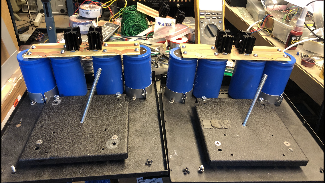

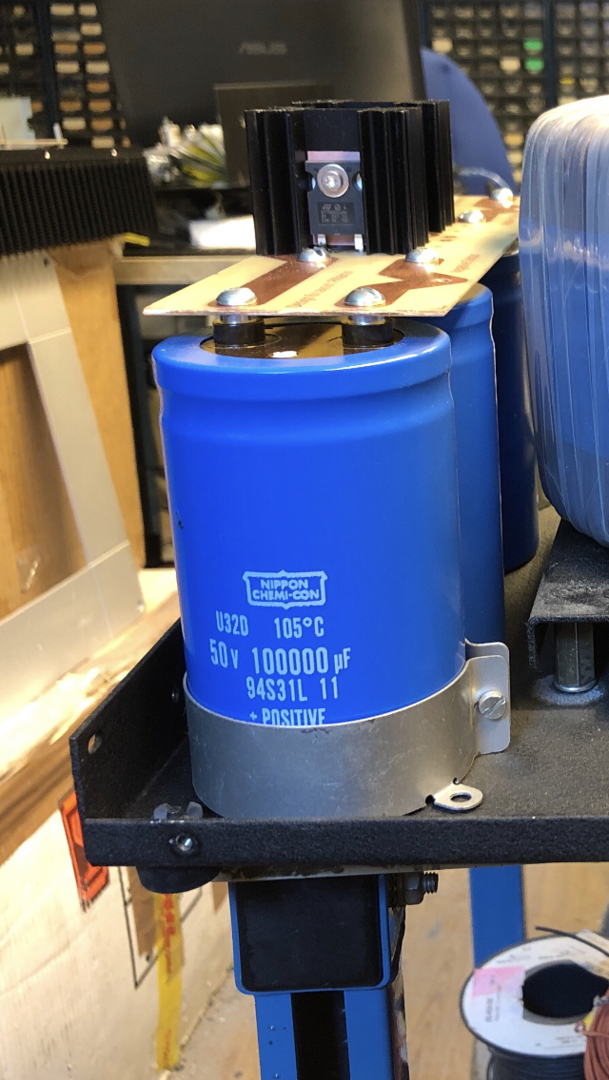

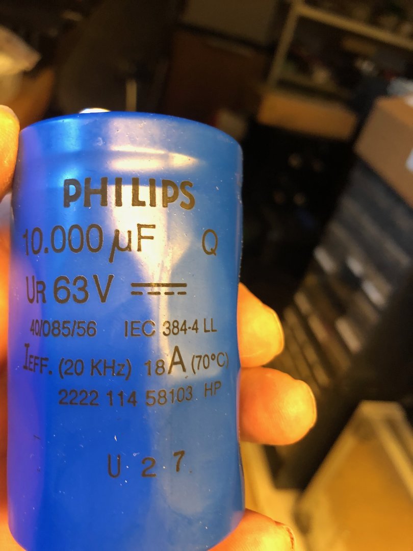

    Hva med disse kondensatorene da? Fire stykk i hver blokk som skal levere rundt 250w klasse ab
    Hvis rail spenningen er 63V (her bør det være litt margin for å forlenge levetid på kondensatorene) blir regnestykket:
    63v*0.707=44.54 V RMS
    44,54*44,54/8= 248W RMS i 8 ohm. Reelt vil man få noe lavere output enn rail spenning.
    I den verden jeg lever i hvor forsterkeren er koblet til høyttalere og brukes til å spille musikk, er RMS effekt (egentlig ett tullebegrep) lite interessant. Det hadde vært nyttigere om forsterkerprodusentene fortalte hvor høy spenning de klipper på. Med 63V rails er man tett opp under 500W (peak) når den begynner å klippe.

    Takk for ett godt svar :) Der lærte jeg noe nytt :)

    Det blir vel rett regnestykket, viss den ikke er fullbalansert...da blir det vel dobbelt så mye effekt

    joda, mine bli balanserte etter hva jeg skjønner :) Så da blir vel regnestykket litt anderledes?

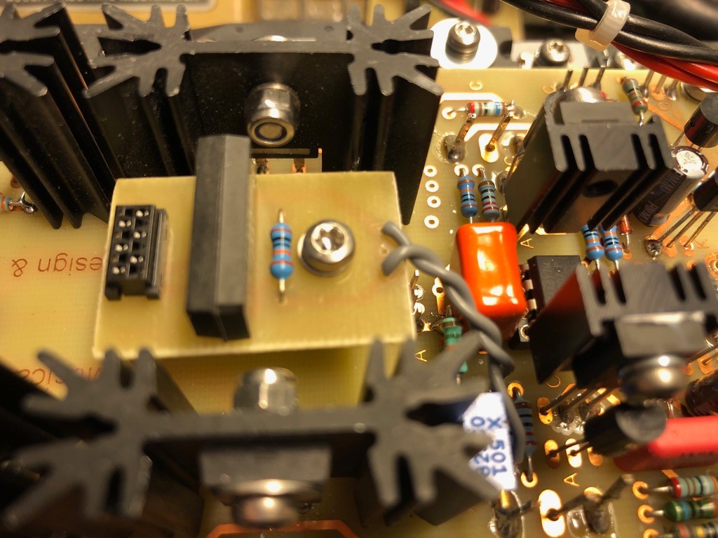

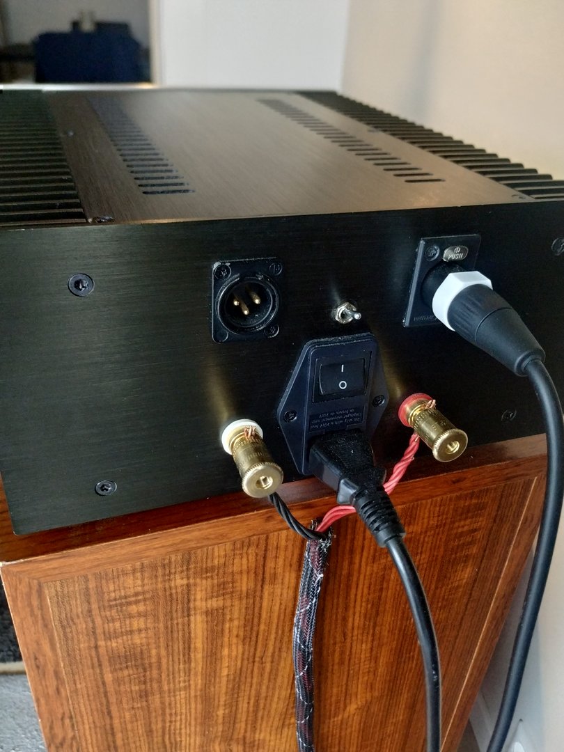

    Helt knall å nå kunne justere bias via vippe bryter bak på mine Baby MI17 balanserte monoblokker,
    nå som sommeren virkelig har kommet for fult.
    High bias kl A ligger nå på 55°+ Low bias ca 33°
    Rød lysdiode high, gul lysdiode low.
    Normalt så kommer denne justeringen med tre posisjoner, men her er det kun valgt to, høy og lav.
    Så nå kan det nytes TV lyd, radio og bakgrundsmusikk uten å varme opp stuen ytligere på en varm sommerdag.
    Gleder meg over mulighetene og kreasjonene som man kan få med MI fra Roar Malmin.
    Tusen takk Roar for god service og fantastisk god lyd!
    P.s Litt morsomt når fruen kommenterte" hvor har det blitt av den gode lyden?"ved en kort periode et annet forsterker sett var koblet opp. :)
    Ønsker dere alle en riktig god sommer.
    Mvh Knut :)

    hei
    Merker du noen forskjell på lyden på disse 2 innstillingene?
