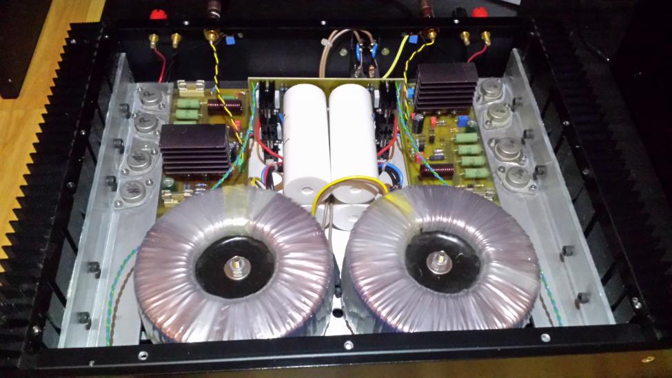

    Har nå gått til innkjøp av denne MIen:
    Noen som drar kjensel på hvilken MI det er?
    Har ikke fått prøvd den så mye enda. Men det lille jeg har prøvd lover veldig godt.
    Den eneste jeg er litt bekymret for er mye trafostøy i bakgrunn. Dette kan kanskje være som følge av den enkle oppkoblingen med en BT-receiver direkte inn på forsterkeren. Kan være at problemet ikke er tilstede når jeg benytter Marantz som forforsterker.?.
    Uansett, så langt veldig fornøyd. Virker til å være en veldig dynamisk sak. Kanskje litt mer mot vokal en bass, men har subber som fyller bunnen. :)

    Det ligner nok veldig på MI Mosfet.
    Kos deg med den.
    Nå er du vel en MI venn?

    Ganske ny i MI verdenen selv, men de utgangtransistorene drar jeg kjensel på. Mos Fet vil jeg tro. Bygget noe a'la den for maaange år siden. Dobbel trafo 500VA, dobbel likeretting og Rifa. Kjenner jeg MI rett så den spiller flott. Gratulerer! Kos deg. :)

    Takk, takk. Er nok en Mosfet ja. Tok en sjans og kjøpte den. Mangler historikk, så har ingen anelse om den er fra 2009 eller senere. Kjøpte av Mr-G her på forumet.
    Er nok en MI-venn nå. Ser frem til å kunne prøve den mer i helgen. :)

    Ble litt nostalgisk her. Fant utgangene jeg hadde tenkt å bruke for å doble effekten på selvbygger settet mitt. Mosfet spiller flott, men er ikke så strømsterke. Om det er samme paret som er brukt i din klarer jeg ikke se av bildene. :)
    Vis vedlegget 305024
    Fikk brukt en del timer i gutterommet i går, og for meg virker det som Mosfet ikke har noe vansker med Cornwall II i det hele tatt. Spilte på relativt høye nivåer til tider, og det virket som at MIen ikke anstrengte seg i det hele tatt. Så å doble effekten i en slik sak må være litt overkill på lettdrevne høyttalere. Men sikkert rått. :)
    Ett spørsmål:
    Som sagt fikk bruk en del timer med anlegget i går, og har fått litt mer kjennskap til MI føler jeg. Er i det hele og det store meget fornøyd.
    Har en dynamikk og et trykk i CW II som jeg ikke har hatt tidligere. Og med Marantz som forforsterker ble det mye mer bass også. :)
    MI Mosfet gruser Rotel som jeg hadde før på alle parametere, bortsett fra ett. Dvs. har en voldsom trafo- / bakgrunn støy fra MIen. Måler 46-48dB i sweetspot, og ca. 10dB mer opp ved hver enkelt høyttalere. Dette problemet hadde jeg ikke med Rotel, den var helt tyst og fri for slik støy.
    Spørsmålet blir, er dette å anse som normalt, eller bør jeg vurdere å kontakte Mr RM for å få en service/oppgradering?

    Forstår jeg deg rett, når jeg antar at det er brum i høyttalerne dine, og ikke mekanisk støy fra transformatorene i forsterkeren?
    I så fall, er det uvanlig.
    Før du sender forsterkeren på reparasjon, ville jeg imidlertid sjekket om støyen ikke kan komme fra et annet sted i kjeden din. Koble fra signalkablene, og skru effektforsterkeren på. Om det fremdeles brummer i høyttalerne, er noe galt.
    Om problemet er brum fra trafoene, så kan det være at du trenger en krypstrøm-felle. Det fungerer godt på slike problemer.
    Jeg vil forresten råde deg til å legge en plan på å bytte ut den Maranz-forforsterkeren med en av Roars forforsterkere. Det vil gi et betydelig løft.

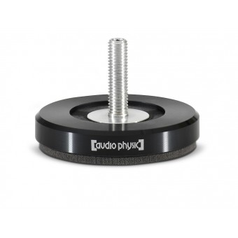

    Fikk fatt i et sett med Nordost Pulsar Points til 100 kroner på Finn. De passet perfekt under min MI9.1, (som er forkledd som MI8 Experimental)
    Tidligere hadde jeg ett sett vibracones/-pads, so m blir en helt annen måte å tenke vibrasjonskontroll. Faktisk strammet Pulsar Pointsene inn stereobildet en god del. Det forundrer meg at man kan høre slike forandringer så godt. Tester av dette produktet sier at de fungerer bedre dess tyngre komponentet er. Da passer de jo under MI9.1. ;)
    Ett ekstra pluss er at forsterkeren blir løftet en cm eller to lengre opp, slik at kjølingen i teorien skal bli bedre også.
    Her er et bilde som viser bedre hvordan pulsar pointsene er satt fast i de originale benene under forsterkeren, slik at den blir hevet ekstra godt opp fra underlaget.
    For ordens skyld, så står hele racket mitt på fire vibrasjonsdempende bein fra tyske Audio Physic.
    Jeg anbefaler de som ikke har gjort det, å forske på vibrasjonsdemping. Det er relativt billige tweaks.

    Har nå prøvd forsterkeren med kun høyttalerne tilkoblet, er samme brummingen / støyen.
    Støyen er såpass tilstede at jeg hører den når det er rolige partier i musikken. Rotel var bedre der, den hadde en mer eller mindre svart bakgrunn uten noen form for støy..
    Har fått det rådet her tidligere, og det er så absolutt noe som frister. Men jeg ser ikke hvordan jeg kan få både i pose og sekk. Dvs. jeg er svært avhengig av ett par ting pga jeg driver med både lyd og bilde. Har kinorom, og da er brukervennligheten og enkelheten med en god receiver den beste løsning slik som jeg ser det. Og jeg har blitt litt for komfortabel med Audyssey rom kalibrering, samt at jeg kjører ett oppsett i 7.2. Tror ikke det er så lett å få en MI forforsterker inn oppsettet. Men tar selvfølgelig i mot tips og råd. :)

    Jeg antar fremdeles at brummingen kommer fra høyttalerne.
    I så fall er det noe som ikke helt er som det skal om du har brumming der.
    Mekanisk brum fra ringkjernetransformatorene er en annen historie. Det er vel (dessverre) mer vanlig?
    Jeg håper ikke du bor langt unna Hokksund. I så fall er jeg sikker på at Roar finner årsaken til brummingen ganske kjapt.
    Alle MI`s forforsterkere kan installeres med Home Theatre Bypass, så det burde ikke være noe problem å kombinere 7.1 og god MI-stereo.
    Personlig foretrekker jeg å legge pengene mine i to gode kanaler. ;)

    Ett spørsmål:
    Ja, det er fremdeles fra høyttalerne. Kan ikke høre noe fra selve forsterkeren.
    Hvis det er ringkjernetrafoene som støyer, er det noe man kun hører fra selve forsterkeren?
    Bor i Stokke i Vestfold, så muligheter for ett par kjøreturer til Hokksund er det. :)

    Takker så mye for tipset eddie1. Men har forsøkt med å ha ingen kilder tilkoblet forsterkeren, kun høyttalerne. Og støyen er der fremdeles.
    Nå kan du vel kjøre pure direct på Marantzen til musikk! Burde fungere greit og den har vel en ok innebygd dac også.
    Bare og sette din Mosfet på et fast volum kl 12 etc så skal den fungere uten bruk av ht bypass etc!
    Personlig synes jeg Marantz låter meget bra på klipsch, så har i grunn ingen motsetninger for å bruke den.
    Men MI frister å prøve pga alle de gode omtalene som er rundt om blant folket.
    Har for øvrig ingen volumkontroll, som jeg har funnet, på Mosfet. Kanskje det er det som er litt av kilden til støyen, at forsterkeren står med fult volum konstant, eller noe.. (Litt ute på glatt isen nå..):confused:
    Krypstrøm-felle var et artig ord på en guffen lidelse (for elektriske artikler). Har du noen oppskrift/produkter som kan kurere denne snikende sykdommen?

    Roar satte inn en enkel DC-felle (AKA krypstrøm) i min forsterker. Det hjalp litt på trafobrumen, men det var ikke før jeg fikk et godt konstruert nettfilter at brummingen ble helt borte. Dette er altså fysisk vibrasjon i transformatorene, og ikke lyd i høyttalerne.
    Jeg har imidlertid hørt folk si at slike DC-feller kan gå ut over dynamikken i effektforsterkere? Er det noen som vet noe om det?
    Sjøstrøm Audio`s DC-filter er vel velkjente i HIFI-kretser?
    DCT02 DC filter for toroidal transformers - Sjöström Audio
    Ellers vil det å laminere transformatorene i epoxy eller trafolakk være en endelig løsning på mekanisk vibrasjonsstøy. Enkelte nye MI-forsterkere vil ha laminerte, og innkapslede ringkjernetrafoer, ser jeg.
    Da er det vel egentlig slik å forstå at dette er noe en må leve med i mindre eller større grad. Vet at Rotel har innkapslet trafoen, kanskje derfor den var tilnærmet støy fri. Så for å få bukt med dette må det ekstraordinære tiltak via oppgraderinger til.
    Får se hva jeg gjør, kan jo kontakte RM og høre med ham. Føler jeg fikk MIen til en tålig grei pris, så det er rom for å kjøpe eventuelle oppgraderinger/utbedringer.
    Uansett, takker så mye for innspillene dine Audirvana. :)

    Var ikke plaget fra lytteposisjon, men hadde noe trafodur i MI18. Selv om den ikke hørtes direkte legger den jo igjen signaturen sin i rommet. Hvis jeg løftet den opp fra benken ble det borte. I henhold til et av dine nylige innlegg i tråden angående innkjøp av vibrasjonsdemping og livlig diskusjon på Melboden lette jeg fram tre dempeklosser som fulgte med en båndopptaker jeg kjøpte for mange herrens år siden (Teac 3340s). Det gjorde susen. Trafostøyen forsvant. Tror jammen lydbildet tjente litt på det også. Jeg kommer til å sjekke det mot en referanse til helgen. :cool:
    Hvilket nettfilter bruker du?

    Takk for sist, fandrese.
    Hyggelig å høre at du fikk gjort noe med trafoduren din.Høres ut som vibrasjonene fra trafoene har forplantet seg, og gitt resonanser i benken/hyllen din. Det er jo, åpenbart ikke bra.
    Det er ikke vanskelig å forstå hvordan vibrasjoner kan påvirke elektronikk i negativ retning. Min erfaring er også at det å tenke vibrasjonskontroll kan gi betydelige løft i lydbildet.
    Jeg har vel nevnt disse Dempef?tter og vibrasjonsdempere tidligere. Men en god ting kan ikke gjentas for ofte. De er relativt billige, og effektive. I det siste har jeg funnet andre løsninger som fungerer ennå bedre på min effektforsterker, men likevel...
