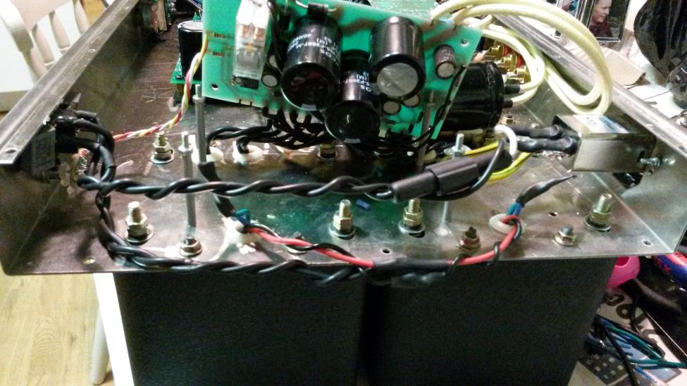

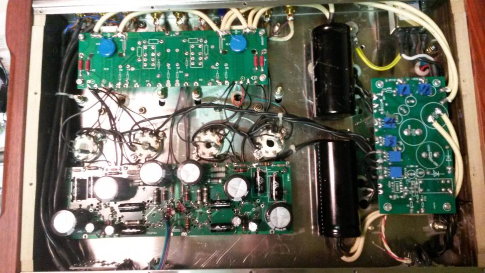

    Det ble nevnt på at jeg skulle legge inn noen bilder av innmat etter oppgradering. Nå har jeg lagt inn noen allerede, se side 10, der er det bilder før og etter bytting av kondiser på signal-printet og i strømforsyning. Dette utgjorde mest av forbedringen.
    Men har tatt noen bilder til av videre oppgradering:
    Her er det meste på releprint fjernet, inkludert releer. Tanken var egentlig å gjerne hele kortet og plassere kondiser til utgangene her, men det ble endring i planene.
    Har oppgradert kablingen til dette.
    110v/220v bryter er også fjernet og det er montert inn strømfilter.

    Du yosh81, hva er de blå flate komponentene du har brukt.. De som står på kortet med reler..
    Og bruker du noen form for bleed på noen av de store kondensatorene? Om du bruker motstandere over kondensatorene , hvilke verdier snakker vi om da ?
    Ellers vil jeg få takke alle med gode og lærerike innspill :) med ønske om en riktig god helg til alle sammen.
    Disse blå, flate er en form for kondensatorer om jeg ikke husker feil fra da jeg gikk på elektro.
    Disse satt der originalt sammen med slike firkantete du også har på utgangene.
    Og grunnen til de, aner jeg ikke. Kanskje noen andre her kan forklare?
    Har ikke satt på noen form for bleed eller motstandere. Har kun byttet kondiser og noe kabler.
    Har testet litt en stund med 45 ma bias, men må nesten si jeg liker lavere bias bedre. Bruker 38 ma nå og synes jeg får bedre lyd da. Men Skal teste mer i morgen.
    Kan det være at kt88-rørene mine begynner å bli slitne?
    Må vel være en form for motstandere? Kondensator sa du ja.. mulig..jeg vet ikke
    Holder ein en motstand på de punkta lader forsterkeren seg helt ut etter en stund og en slipper å få støyt.
    Gjorde dette selv da jeg skiftet utgangs kondensatorer..men husker ikke str jeg brukte, men da vanlig motstand.
    Vet noen monterte inn en motstand på hver, nettopp for å få den til å lade ut når en slo den av.
    Har jo sett disse, men jeg vet ikke hva det er.
    At du liker lavere bias er vel det mange andre liker også. Vart vel anbefalt 40-45 av Kjell B hvis jeg husker riktig. Jeg selv likte og det bedre enn noe mer. Vet ikke om det er så bra å kjøre med 50 + heller..mener jeg har lest noe om det, men husker ikke hva.

    Ja, er nok ganske sikker på at de er kondensatorer:
    Ceramic Capacitor » Capacitor Guide
    Forsterkeren min har nok en form for utlading originalt, for etter bruk, måler jeg ned til 65v over kondensatorene, så det er noe der som tvinger spenningen ned.
    Men jeg har ikke montert noe ekstra.
    Ja, jeg vet ikke hva som er bra og ikke. Hos meg låter det nå mer avslappet og detaljert med lavere bias. Om det da er fordi min forsterker har såpass lav spenning, at den er avhengig av å ha et visst nivå for å låte bra og at det går på bekostning av effekt og hvordan kt88-rørene blir drevet?
    Har lest et par ganger at det er noen de som mener at om man kjører kt-88 rørene lett, kommer man nærmere klasse a effekt? Om det stemmer, kan det da være grunnen til at en del foretrekker lavere bias?
    Er bare synsing her fra min side altså. Så skal ikke banne på noe som helst.
    Disse kondensatorene, hva er hensikten å oppnå med de?

    Det lurer jeg også på, det står slike på min også fant jeg ut, bare en annen type..
    yosh81
    08.04.2013
    2.063
    931
    Flisa
    Har ingen anelse. Det må nok noen andre enn meg svare på.
    Det er jo 2 forskjellige typer i parallell der på min. En keramisk og en poly med x2 benevnelse. Tilsvarende som de firkantede på signal-printet.
    Om det da kan være en form for filtrering?

    Fant dette, som er nok forklaringen..
    Decoupling (Bypass) Capacitors
    A lot of the capacitors you see in circuits, especially those featuring an integrated circuit, are decoupling. A decoupling capacitor’s job is to supress high-frequency noise in power supply signals. They take tiny voltage ripples, which could otherwise be harmful to delicate ICs, out of the voltage supply.
    Ikke det at det er noen delikate IC`r på MA, men de er nok der for å filtrere bort spenning som er uønsket..

    Fikk inn en ny kondensator isteden for den defekte i dag, så det ble en liten runde med modding i dag også. Gjort om kablingen litt inn til trafoene og på strømforsyning. Fjernet denne 120uf kondis som sto parallelt på utgangen og koblet til den nye store kondisen der.
    Har ikke fått testet enda, men håper jeg ikke opplever noe tull igjen nå. :D
    lovemusikk
    22.11.2009
    9.577
    2.942
    Vis vedlegget 245684
    Vis vedlegget 245685
    Mulig bildet lyg litt, men skjønner ikke hvorfor du har koblet den første sorte kondisen på begge utgangene. Er det noe kupp? Er ikke dette hver sin kanal då?
    Hvorfor ikke en kondensator på hver?
    yosh81
    08.04.2013
    2.063
    931
    Flisa
    Dette er slik denne var oppkoblet.
    Den har ikke dual mono strømforsyning, slik som de gamle var, derfor er tilførsel koblet sammen på releprintet på dette viset. Man har kun et sett med pluss og minus, som da blir fordelt ut fra dette printet.
    Du ser også at det bare går et sett med kabler til gløding av kt88 rørene også, kontra dobbelt opp på de gamle hvis du ser på et bilde av de.
    Er nok derfor jeg har lavere spenning på min også.
    Så det spørs ikke om de gamle er best. Hadde man bare visst det før man handlet.

    Åja.. Hvorfor i huleste har de forandret det da???
    Hør med Mala Audio..vil tru det er uforandret der. Dei forsterkerne er jo og fabrikk oppgradert ilag med Mala. Større strømforsyninger og ikkje minst, vi trenger ikke skifte de kondensatorene, da den er laget for norske spenninger.
    Skal ha meg igjen en slik til sommeren, men da fra Mala. Var ikkje så dyrt faktisk. :)

    De har garantert endret det for å spare penger, som alt annet på disse forsterkerne.
    Er det i tillegg en form for kopi, har de sikkert spart inn enda mer.
    Så utgaver før 2007 tror jeg er gull verdt. De hadde både dual-mono strømforsyning og drossler. De hadde heller ikke disse kondensator-problemene.
    Så jeg forstår de som sier at denne forsterkerne ikke er noe god dersom de har vært borti en slik elendig versjon som jeg har med gjenbruk av kondensatorer, dårligere strømforsyning, svakere trafoer, uten drossler osv.
    Så min versjon skal jeg oppgradere alt jeg kan for å få den best mulig, så får vi se hvor det ender.
    Driver nå og oppgraderer alle de små-kablene, slik at det blir litt bedre kvadrat på dem.
    Har også et merkelig problem som kommer og går litt. Det ene små-røret gløder ikke opp ved oppstart. Men hvis jeg dytter litt på ene motstanden inn på rør-kontakten, begynner den å gløde og alt er i orden.
    Dette er på en del jeg ikke har modifisert på enda, så det er litt så som så på kvaliteten her.
    Har også gjort et forsøk med justering av bias igjen i dag. Har testet å justere den opp til 60 ma, og det låt ikke dårlig av det, men da er jeg nede på 395 volt og da synker også spenningen på pinne 5 på kt-rørene ned til 46 volt. Det er vel noe lavt?
