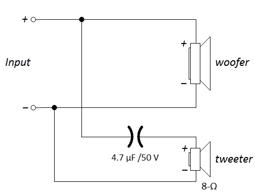

    Garanti gjelder ikke for feil bruk, det er ikke så voldsomt mange måter du kan svi en diskant, enten så har forsterker klippet, man har overbelastet den over tid eller så har man fått dc inn på den. Hvis man finner komponenter i filteret som har dødd så er det greit, da kan det være en produksjonsfeil. Hvis begge har gått er det ca 0% sjangse at det er en feil som har ligget latent i diskanten.
    Hvis det ikke står en kondensator i serie med diskanten, så er det en fulltone, og det er det vel ikke?
    Det slipper ikke DC gjennom en kondensator.
    Dette er vel minimum av hva du trenger av delefilter:
    Likestrøm stoppes av kondensatoren, men kan eventuelt grille bassen.

    Fordi den er beskyttet av både et lavpass- og høypassfilter. Høypassfiltret stopper DC og bassdrønn, lavpassfilteret stopper ultrasoniske frekvenser. Bare det hørbare mellom slipper frem til elementet.
    Vis vedlegget 746631
