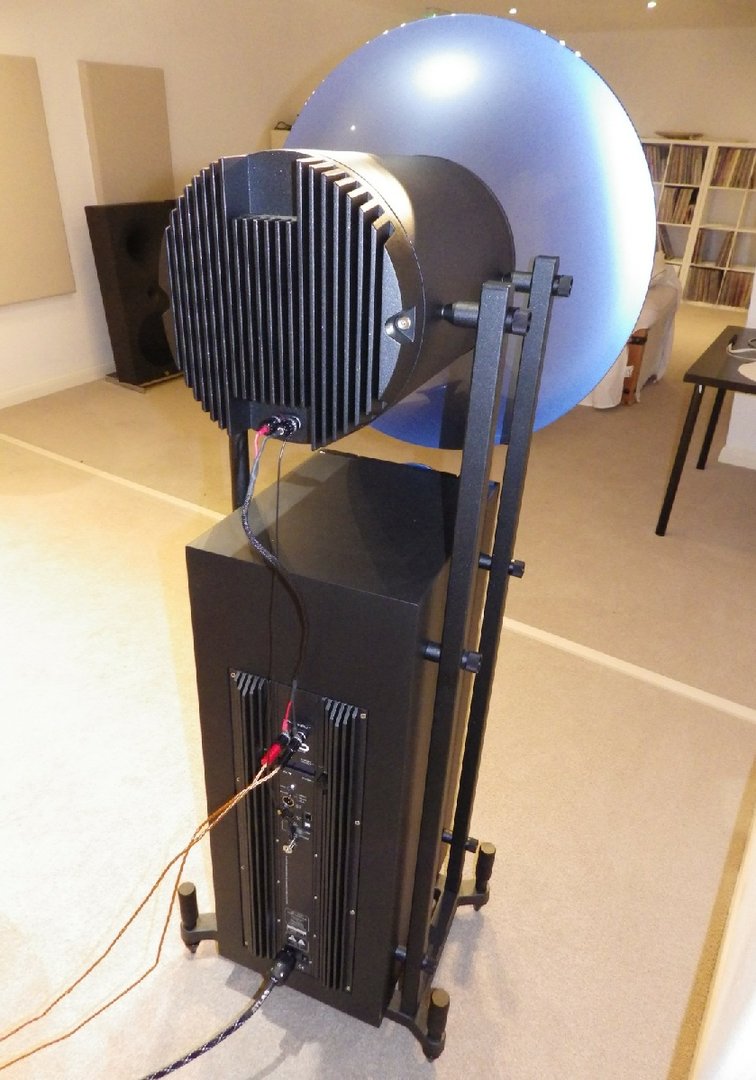

    Det er aktive basser i høyttalerene.
    Bassene er ikke drevet av min forsterker, den tar imot signal fra min forsterker.
    40.697
    44.582
    ? Vi snakker om det bass smellet jeg hadde?
    Diskanten er koblet i basskassene og det er en bassmodul som er koblet mellom diskant og bassene.
    Hmmm, ja, dette var Duo XD, ja. Den er litt mer kompleks. Men nå forstår jeg ikke hvordan de er koblet. Sier du at den aktive bassmodulen også driver diskant? Jeg forstår fortsatt ikke hvordan noe som helst fra bassforsterkeren skulle nå diskantene. Her er det jo diskantene som er brent, ikke bassene.

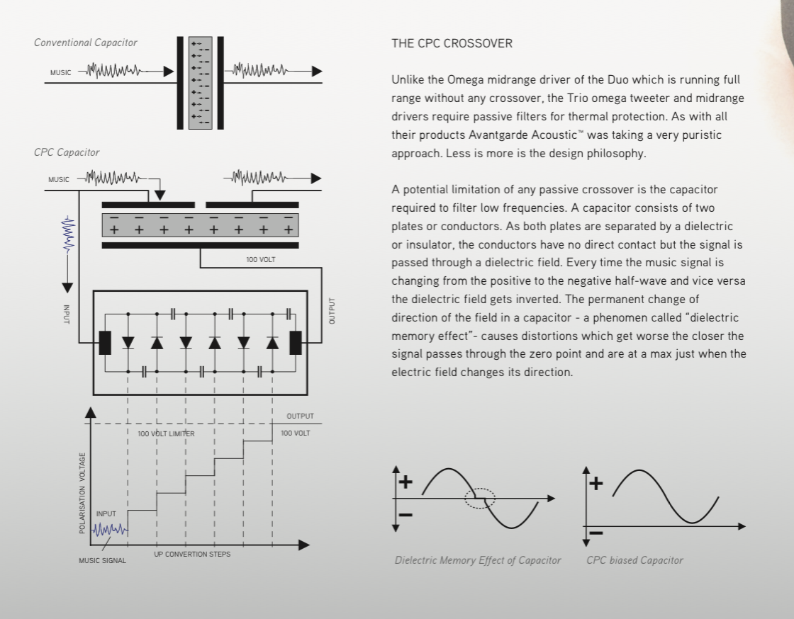

    Jeg tenker at den eksterne effektforsterkeren driver diskanten via et passivt førsteordens høypassfilter (kondensator), og at diskanten er koblet i parallell med mellomtonen og høynivåinngangene på bassforsterkeren. Diskantfilteret er en litt merkelig sak med det Avantgarde kaller CPC, Capacitor Polarization Circuit, men det er en helt passiv løsning. Den DSP-kontrollerte bassforsterkeren driver bassene, og bare dem. Jeg ser fortsatt ikke at et problem der skal kunne nå diskantene. En kortsluttet CDC-kondensator ville derimot brenne diskantene, men sannsynligheten for at det skulle skje på begge høyttalere samtidig er null, med mindre det er en konsekvens av overspenning utenfra.
    Problemet med den «dielektriske minneeffekten» de forsøker å løse eksisterer ikke i en alminnelig foliekondensator, forresten. Forvrengningsformen som vises i grafene skjer ikke. Kondensatoren er lineær forbi nullpunktet.
    40.697
    44.582
    Er ikke sikker på at jeg forstår hva du mener, men det er ingen ting der som lagrer nevneverdig energi og kan «slippe den løs» senere. Det eneste som når diskanten er signalet ut fra din effektforsterker i samme øyeblikk som det forlater effektforsterkeren.
