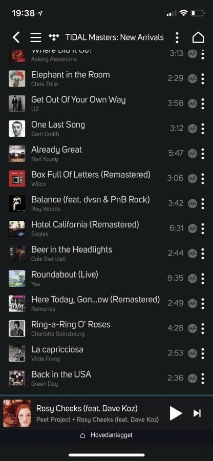

    Litt morosamt at på Tidal under Masters: New Arrivals, ligger Hotel California :rolleyes:

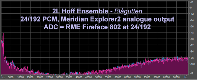

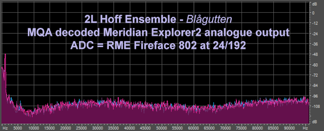

    Ref Archimagos støymålinger:
    Archimago's Musings: MEASUREMENTS / IMPRESSIONS: Meridian Explorer2 Analogue Output - 24/192 PCM vs. Decoded MQA.
    Støygulvet ved 20 kHz er 12-15 dB høyere med MQA enn uten. Først ved ca 70 kHz får MQA et lite overtak.
    Arvhimago viser også at han selv kan høre forskjell på de to der, men da mer ved at transienter låter litt annerledes gjennom MQA-filtreringen enn som direkte PCM. Han beskriver det som om innspillingen har gått gjennom et sharpness-filter. Det handler nok mer om "korreksjonen i tidsdomenet" enn om støygulvet.
    Again, the telling component was that the MQA decoded recording did sound a little "clearer" and more "sparkly" - perhaps more accented with the percussion hits and cymbal trails. As previously mentioned, it was similar to a TV where the rendering seemed "sharper" in terms of local contrast enhancement with the MQA file. I think one could say there seemed to be more "air", maybe like adding a little 10kHz boost kind of effect. As I had expressed before, I'm not sure whether this subjective effect would be universally considered to be "better". The PCM 24/192 sounded very smooth and natural already.

    Archimago mener forøvrig at økningen i støygulv over 50 kHz eller kan være påvirket av Fireface ADC'en, men mest kommer fra 2L's DXD-opptak.

    Er et støygulv over 50kHz særlig hørbart? :rolleyes:
    Godt spørsmål. Mine ører gir opp rundt 17 kHz, men hififolk mener jo at det som er over kan fornemmes. Hvilket organ som brukes til å fornemme dette vet jeg ikke, men vi menn tenker jo ofte med pikken så kanskje vi fornemmer lyd over det hørbare med samme organ? ;)

    Spørs om ikke målingene i 50kHz området kan skyldes noise-shaping.
    Man kan vel også risikere folding (anti-aliasing) ned i det hørbare frekvensområdet.
    40.729
    44.506
    Formodentlig. Det understreker jo det tussete i å forsøke å gjengi ultrasoniske frekvenser ved å gi avkall på oppløsning i det beviselig hørbare området, samtidig som man øker støygulvet i øverste del av audiobåndet og like over. Jeg mener, huh?

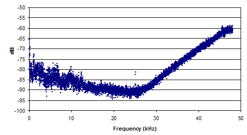

    Archimago mener at støygulvet på MQA-versjonen ovenfor tilsvarer oppløsningen ved ca 16 bits med 2 bits dither (noise shaping), omtrent som en OK red book CD. Som baluba viste opptar det båndbredde tilsvarende 20 bits ved 44.1 kHz. Jeg ser ikke poenget.
    De 13-14 bits i trådtittelen oppstår hvis man starter med et 16-bits opptak i stedet for et 24-bits og igjen ofrer de to-tre minst signifikante bits for å legge inn "autentisering" i stedet for musikksignal.

    Jeg trodde noise shaping innebar at man måtte kvitte seg med støyen gjennom å flytte denne til utenfor det hørbare området, men at dette kan medføre noen utilsiktede artifakter. Isåfall er det ikke en tilsiktet gjengivelse av disse ultrasoniske frekvensene det handler om?
    Lurer dessuten på om autentisering er gjemt inni første origami-nivå (unfold av noise floor), men LSB brukes vel til å oppnå dette.
    40.729
    44.506
    Eksakt. Noise shaping i 16 bits audio oppnår mer enn 96 dB oppløsning i audiobåndet ved å flytte en del av kvantiseringsstøyen opp i det ultrasoniske området og/eller spre den jevnt utover et bredt frekvensbånd. Noen mulige kurver for red book PCM, 16 bits, 44.1 kHz:
