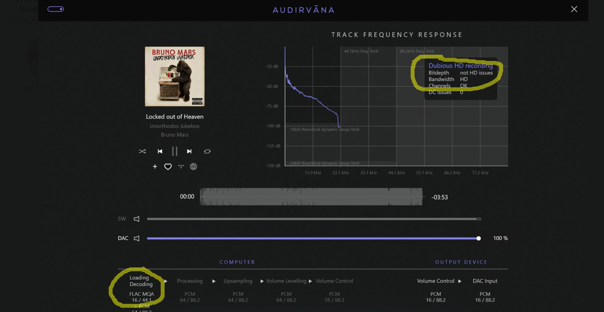

    Audirvana har sluppet ny SW. Ser ut for at det har vært mer vellykket.
    PS: Ikke mitt bilde ;)
    "Dubious HD recording"
    Dubious = not to be relied upon; suspect.
