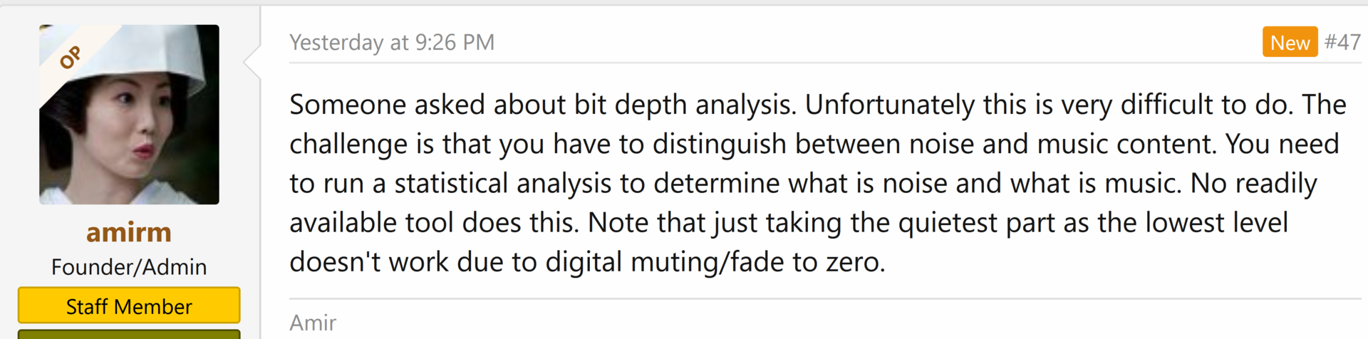

    Jeg er ikke enig i at det er så veldig komplisert å forstå hvilken bitdybde MQA gir. Det behøver ikke være noen helt eksakt vitenskap, men vi ville lært veldig mye ved å sende et multitone-signal gjennom en MQA encoder (slik Stereophile gjorde med MP3 og AAC), deretter gjennom en DAC, og se på det analoge signalet som kommer ut hhv uten «unfolding» (på DAC uten MQA support), etter «first unfold» (som vel er hva jeg får med Roon Core Decoder og en DAC uten MQA support), og etter «second unfold» (MQA-kapabel DAC).
    Jeg ville forsøkt både med CD-kvalitet (16 bits, toner opp til 20 kHz) og med «high resolution» (24 bits, toner opp til f eks 48 kHz). Deretter ville jeg sett på firkantbølger og transientresponsen der. Eksakt som Amir gjorde med Topping D70MQA og med denne Audioquest-dongle’n, men ikke bare med PCM-signal. Når «unique sales proposition» for D70MQA er nettopp MQA, mye av reklameplassen i produktbrosjyren handler om MQA’s fortreffelighet, og prisen er høyere enn D70 uten MQA, så skulle man jo tro det var interessant å vite eksakt hva man får for de ekstra pengene. Hint: Et herpifisert signal.

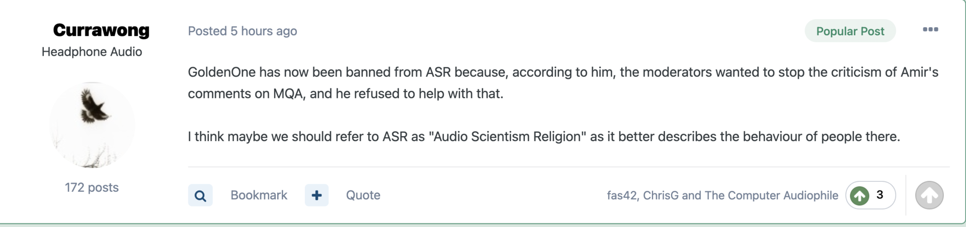

    Helt i tråd med MQA selv som gjør gjentatte forsøk på å sensurere "alle kritiske røster" (inkludert å fjerne spor fra Tidal).
    Vis vedlegget 720129
    Ikke overraskende.
    Amir og ASR har dessverre blitt den største støysenderen innen lyd. Amir måler på millimeteren om en elektronisk boks har en SINAD på 115 eller 118. Fokus er på trivialiteter som ikke påvirker lyden.
    Amir hevder blindtesting er gullstandarden i lyd. Men når han tester høyttalere, skjer ikke den endelige vurderingen blindt. Amir har kjøpt inn en meget dyr Klippel Near Field Scanner, men gir høyttalere som objektivt sett måler dårlig en høy subjektiv skår og høyttalere som måler godt en lav subjektiv skår. Han kritiserer ny høyttalerteknologi som måler godt for å ikke falle i smak og hevder slik teknologi ikke kan fungere. En reaksjonær skapsubjektivist, med andre ord.
    Jeg har aldri forstått Amirs agenda, og MQA-saken gjør det ikke enklere.

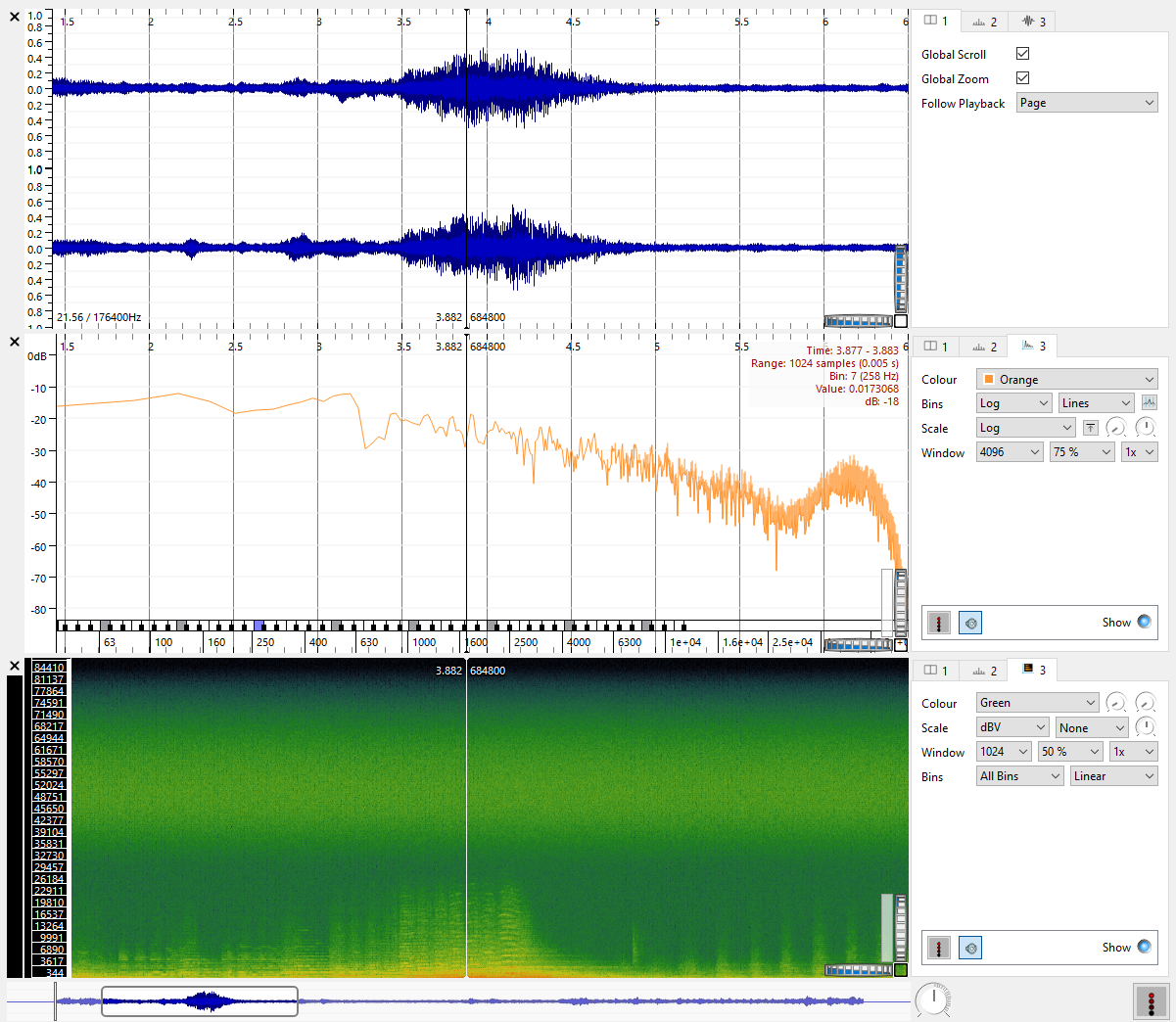

    Den videoen er jo en reprise fra 2017. Det er ikke vanskelig å gjøre samme analyse. Jeg lastet selv ned noen av sample-filene fra 2L for et par uker siden og så på dem i Sonic Visualizer, og fant det samme som Amir. Det ligger en tåke av høyfrekvent støy der. Tåken tar opp en større del av spektrumet for "high res"-versjonene, men starter fra lavere frekvens på MQA-versjonen.
    Hvis man spør Morten Lindberg eller Bob Stuart vil de nok svare at dette var en tidlig versjon av MQA encoder, at alt er så mye bedre nå, og at 2L har remastret de defekte innspillingene, men det er tydeligvis fortsatt disse som ligger ute som eksempler.
    MQA-versjon:
    352 kHz / 24 bits:
    Det vi ser her er nok mest konsekvensen av den DXD-baserte innspillingskjeden. Hverken 2L's testfiler eller Amirs video svarer på 10000-kronersspørsmålet: Hva skjer med en master allerede lagret som PCM (uten denne ultrasoniske støyen) når den mates gjennom MQA-kverna? Det får vi ikke svar på uten enten å gjøre som GoldenOne og laste opp en kamuflert testfil på Tidal eller å få tilgang til en demoversjon av MQA encoder. Og det ser ut til å være lettere å stikke av med kronjuvelene fra Nidarosdomen enn å få ut noe slikt fra MQA Ltd.
    40.697
    44.582
    Kanskje mer interessant: CD-versjonen av sporet "Innocence" med Hoff Ensemble.
    MQA CD:
    Ganske likt. Den høyfrekvente tåka starter omtrent på 15 kHz i begge tilfeller, men for MQA-CD ser den ikke ut til å være like klart avgrenset nederst. Det ser også ut til at noen høyfrekvente detaljer rundt 7 kHz på CD-versjonen er glattet ut og ikke synlige i spektrumet på MQA-CD. I begge tilfeller ligger det også en svak tåke rundt 9 kHz. Lettest å se på spektrogrammet i det stille øyeblikket først på innspillingen, før selve opptaket og musikken starter. Den ser ikke ut til å være der på 352/24-versjonen. Jeg vet ikke helt hva det er, men kan jo tippe at det er litt av den høyfrekvente støyen som foldes ned i audiobåndet. Det er litt påfallende at frekvensen er halvparten av tåka over.
