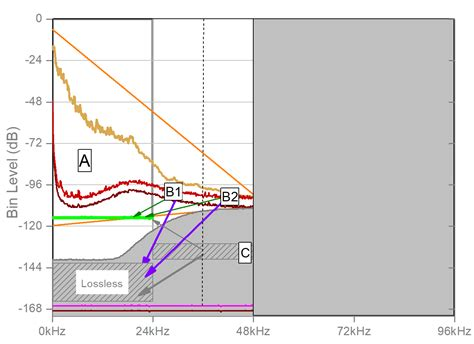

    Har noen tenkt på at dette origamiet som i markedsføring er det mest geniale med MQA, — og som faktum er ikke er Stuarts eget team som står bak også er unødvendig? 🏆 tildelt Periodelytter for HFS lengste setninger.
    Som flere har påpekt, om man nuller alle 8 bit fra 17-24 vil FLAC pakke dem pent ned til ingenting. Men hva om vi i stedet for lagre under støygulv velger å lagre ved siden som vanlig hi-res, men likevel benytter MQA sitt hovedprinispp?
    La oss si vi følger samme tenkesett som MQA med å begrense spektrum vi ønsker å lagre. Men utelater all kvantifiseringstøy som de introduserer ved origamifoldene sine og som må dithres i flere omganger. La oss si vi heller velger å beholde sample rate men rett og slett nuller data utenfor definert spektrum slik MQA gjør. Og dermed få en effektiv komprimering med FLAC, — random støy er ikke like lett å komprimere. Ville vi da ha en mindre problematisk lossy komprimerings-algoritme enn hva MQA ser ut til å presterer? Enkoderen kunne f.eks. selv sette bit dybde 16b-24b basert på faktisk innhold. Mener det var John Atkinson som demonstrerte at han faktisk hadde innspillinger med DR på 108dB (18bit).
    Om man studerer MQA sine grafer med den orange trekanten er de ned mere enn -50 dB ved 24kHz, og rundt -72 ved 32kHz. MQA ved design evner ikke gjengi amplituder over disse verdiene som allerede er ved terskel av hva vi evner å høre selv nede ved 12kHz.
    Det er også verd å notere seg at samtlige grafer MQA viser er audio da også ned -96 dB fra 24kHz området. Så hvorfor i det hele tatt mase med dette er jo uforståelig fra teknisk ståsted. Men man ser jo klart at produktet helt fra lansering har henvend seg til et annet publikum og fortsetter gjøre så selv når teknisk kritikk bringes til lys.
    På sett og vis er MQA blitt offer for sin egen markedsføring. Produktet er ment å spare båndbredde. Hvem ønsker da overføre en større fil enn det som behøves? En optimalisert kompresjon blir mer effektivt for netttrafikk enn en stor fil som kan spilles av på flere plattformer avhenging av om kunden har riktig dekoder lisens. Ja det kan gjøre arkivering enklere ved å duplere metadata som peker til samme fil, men gir økt trafikk og kostnad for kunder som betaler for båndbredde.
    40.697
    44.582
    Jo, men konseptet blir fortsatt som en flyvende ubåt. Man forsøker å kombinere to helt uforenlige ting, hires og lossy datareduksjon.
    Enten kan man forsøke å få transparent lydkvalitet for de fleste lyttere i de fleste avspillingskjeder på det aller meste av innspillinger med minst mulig båndbredde. Da er det helt opplagte å starte med å ta bort alt man nokså sikkert ikke kan høre, og det mest opplagte av det igjen er alt innhold over 20 kHz. Deretter kan man se på Fletcher-Munson-kurven, maskering, og de andre psykoakustiske fenomenene "ikke-helt-MQA-paperet" beskriver for å identifisere hva som kan nulles og hvor mange bits oppløsning som behøves for å gjengi resten. Langs den ruten er 44,1 kHz AAC ved 320 kB/s TVR via en relativt ny implementering av encoder (f eks iTunes) et glimrende valg. Så vidt jeg vet er det hittil ingen som har demonstrert at de kan høre forskjell på det og lossless CD-kvalitet. Sannsynligvis er det i de aller fleste tilfeller grundig overkill allerede.
    Eller så kan man velge å få med seg hele masterinnspillingen, både det som er hørbart og det som antagelig ikke er det, sånn i tilfelle en eller annen lytter med en eller annen avspillingskjede likevel kan høre en eller annen forskjell på en eller annen innspilling. I så fall er det enkleste og beste å overføre eksakt den informasjonen som finnes i masteren, som regel 24 bit PCM med samplerate på enten 96 eller 88,2 kHz. Hvis man pakker den inn i en FLAC-fil har man eksakt samme informasjon, men med ca 50 % redusert behov for båndbredde. Da har man nøyaktig det samme som ble sendt til DAC'ene før studiomonitorene i mastering studio for endelig godkjennelse av masteren.
    Å tukle med innholdet av masteren, påstå at man "forbedrer" den, og så kalle det hele Master Quality Authenticated er frekkhetens nådegave. The unmitigated audacity, som Zappa sa på "Don't Eat the Yellow Snow/Nanook Rubs It".

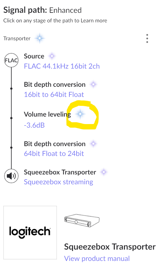

    Det er nesten litt morsomt i sin subversivitet, men det ser ut til at Roon har begynt å bruke "den blå lysdioden" for å vise at det har blitt gjort noe med datastrømmen. Ikke at den er "autentisert" lik masteren, men at det er gjort en DSP-operasjon som endrer den i stedet. Lilla betyr fortsatt lossless.

    Roon kommer jo fra Meridian. (Via Soloos)
    MQA, Tidal og Roon er trekløveret. Sentrale folk har gått fra Tidal til MQA til Roon bl.a. De hjelper hverandre med teknologi som går hånd i hånd.

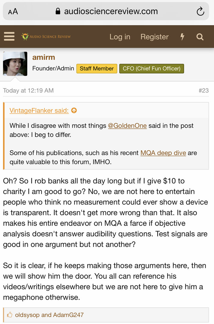

    Legger merke til det. GoldenOne har visst virkelig truffet ei nerve der.
    Amir mister jo totalt fotfeste. Det vil han tape på.
    Reaksjoner: raw
    40.697
    44.582
    Ja. Han testet nylig Topping D70MQA og gjorde et poeng av nær perfekte resultater på multitonetest, man sier ingen ting om hvordan den testen ser ut hvis man mater inn et MQA-signal. Dette er straight PCM.
    Vi vet at AAC 320 kb/s gjør dette med et tilsvarende signal, og det er egentlig ingen grunn til å tro at MQA er spesielt mye snillere med det. En DAC med tilsvarende måleresultater ville blitt slaktet og illustrert med en hodeløs panter.
    Målinger snakker forsåvidt for seg selv, men det er et påfallende fravær av interesse fra Amir's side for å vise hva MQA encoding gjør med et signal, og like påfallende krenkelse når dette påpekes. Det kan hende han har rett i at "noen" ser seg tjent med å klaske den døde katten MQA på bordet nå, like før Spotify og muligens Apple lanserer konkurrerende tjenester, men han kommer uansett ikke godt utav det, nei.
