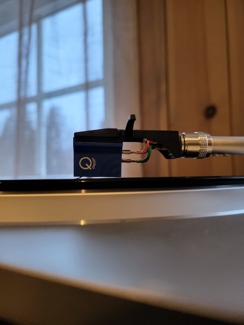

    Jeg holder på med å montere Ortofon Quintet blue på min Technics-spiller, og får ikke justert armen høyt nok. Noen som har erfaringer rundt dette? Armbasen er stilt på max høyde, likevel går pickup så lavt i bakkant at den subber i plata om den er litt skjev. Lyden lider også, ullen diskant og langt fra slik det skal være. Må jeg prøve med annet headshell, eller finnes det andre justeringstriks? Spilleren er en SL 1500c og har mye justeringsmonn, men ikke nok i dette tilfellet.

    Det ser ut som den med sine 18mm har omtrent samme høyde som øvrige modeller fra Ortofon. Eneste Ortofon som avviker vesentlig er 2MR serien som er spesielt laget for kompatibilitet med Rega og her 14,5mm høye. Jeg tror ikke det er mange andre produsenter heller som avviker særlig fra 'normal' Ortofon-høyde, med unntak av Rega sine egne.
    Svaret må nesten finnes i platespilleren på en eller annen måte. Kanskje det lar seg gjøre med en eller annen form for shims under armbasen? Har dessverre ingen kunnskap om spillerne til Technics, så jeg står fast her. Hvis Technics lager spillere/armer med geometri som avviker fra det vanlige burde det være en kjent utfordring? Noen som vet?
    Eventuelt kan det muligens finnes headshells som bygger høyere opp fra armrøret?

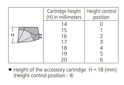

    Sjekka manualen for 1500c og der står det:
    Ortofon Quintet har en H på 19,2 ( eller F i deres tabell )
    Så med posisjon 6 burde den nå passe ?

    Snodig.
    Vis vedlegget 1191717
    Om jeg bytter til matte i skinn og kun spiller tynne plater som er 100% flate vil det nok funke på et vis, men jeg føler nok at lyden blir feil også med så negativ vinkel.

    Er headshellet du viser bilde av i #7 spillerens originale? I så tilfelle er det merkelig at du ikke får armen høyt nok, ref. @stingsilda sitt innlegg #11.

    Jeg holder på med å montere Ortofon Quintet blue på min Technics-spiller, og får ikke justert armen høyt nok. Noen som har erfaringer rundt dette? Armbasen er stilt på max høyde, likevel går pickup så lavt i bakkant at den subber i plata om den er litt skjev. Lyden lider også, ullen diskant og langt fra slik det skal være. Må jeg prøve med annet headshell, eller finnes det andre justeringstriks? Spilleren er en SL 1500c og har mye justeringsmonn, men ikke nok i dette tilfellet. Vis vedlegget 1191662
    Blidet ditt lyver nok en del, med lavt perspektiv (det ser ut som du er vinkelrett i horisontalplanet). Men det kan se ut som pikupen ikke her helt i vater i hodesskallet.
    Fremst på Quintet pickupene er det en liten «tapp» som bidrar til trepunkts-anlegg mot hodeskallet.
    Samtidig er det ofte et spor på undersiden av hodeskallet til Technics.
    Dersom spor og tapp møtes kan det kanskje gjøre at montering av pickup og hodeskall ikke blir helt «square»?

    Headshell er det originale som fulgte med spilleren. Bra tips fra KJ, det kan være derfor jeg bør prøve headshell fra Ortofofon som er designet for Quintet. Stereofil tok mål og mente det ikke ville utgjør forskjell, men kan hende de ikke tenkte på de tappene og sporet.. Har fått litt mer sving på lyden nå, men pickup er fortsatt for "baktung", og jeg mangler lutfighet i diskanten. Fikk bedre lyd ved å sette inn step-up trafo, og kjøre riaa i mm-modus. Men jeg må oppgradere på den fronten. Har forsøkt med det jeg har liggende. (ifi og musical fidelity integrert)
