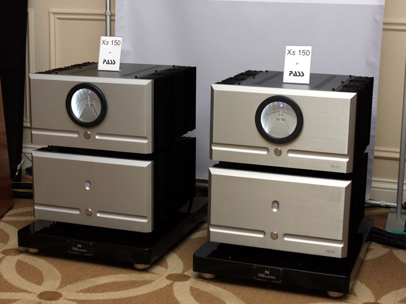

    Pass Labs har skjønt det, spenning og strøm i separate kabinett:p
    Spenningen i et kabinett og strømmen i det andre? Jeg lar meg stadig imponere over oppfinnsomheten hifikonstruktører er i stand til å framvise. :coffee:

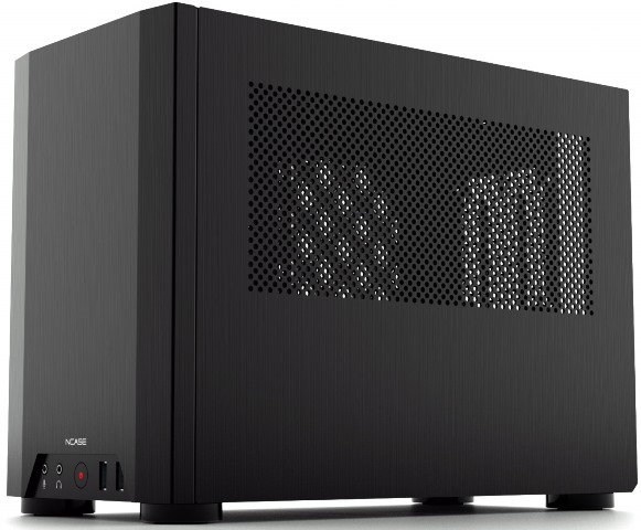

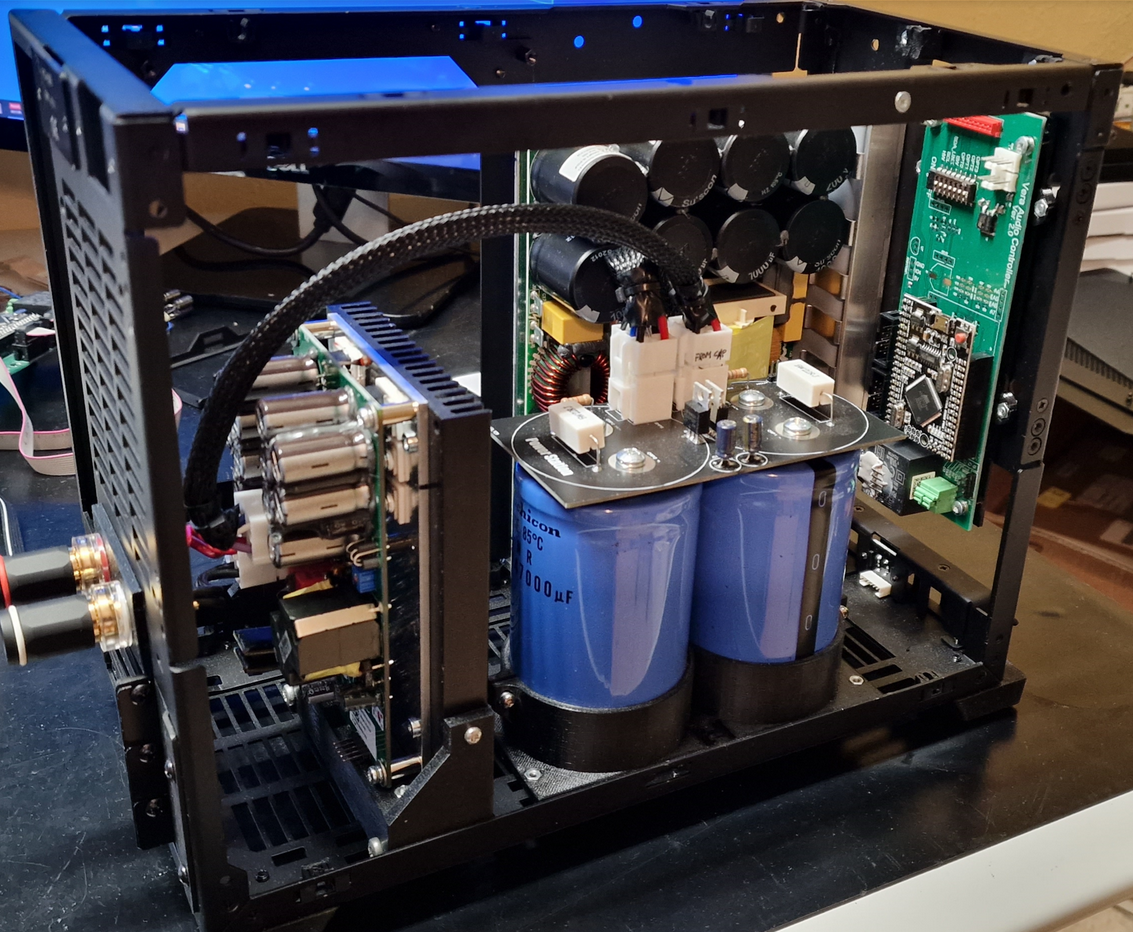

    Her er mine "penisforlengende cojones largos" monoblokker!!
    25 x 34 x 16 cm. (HxDxB) eller ca. 13 l. om du vil - vekt ca. 6 kg. Effekt 1.200W
    Poenget er bare å vise at myter og antagelser om hva som gjelder ikke alltid er riktig....
    (bildet er tatt på verftet, før internkabling og montering av deksler) :cool:

    Du får vel lese deg opp lite på begrepene "spenning" & "strøm"
    Spoiler alert....... Begge bokser har like mye av begge deler :ROFLMAO::ROFLMAO::ROFLMAO:
    Har de?, det kommer vel litt ann på hvordan man ser det. Setter man f.eks opp et energi regnskap vil rekkefølgen spille inn.
    Skal det du angir være riktig må vel strømforsyningsdelen (den nederste boksen) som er koblet til nettspenning AC 110-240v? og likeretter denne til DC en ha en virkningsgrad på 100%?
    Videre så jobber vel klasse A effektforsterkerdelen "innenfor" DC spenningen fra strømforsyningsdelen (som vel ikke er 240v på en 150W forsterker i 8ohm), så det er vel bare hvis man måler strøm og spenning i det felles koblingspunktet mellom disse at begge boksene "har like mye av begge deler".

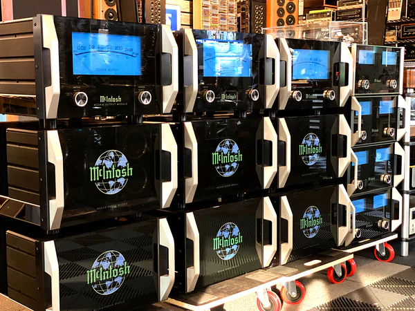

    Synes det er fornuftig å dele opp strømforsyningsdel og effektforsterker del slik som Pass Lab har gjort her, ikke bare for å redusere og gjøre det vanskeligere å overføre støy, men også bokstavelitalt gjøre det lettere å flytte på slike komponenter i trange omgivelser.

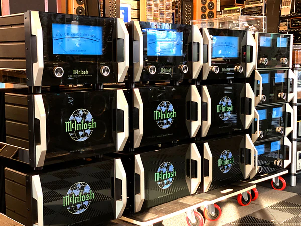

    McIntosh har vel tatt dette et skritt videre i MC2KW
    Hønndjevelen
    12.04.2010
    13.574
    16.367
    Vis vedlegget 848633
    Vis vedlegget 848627
    Godt bevis på at Mcern lager både støgge og vakre kreasjoner.
    Jeg ønsker meg et sett Mc75
