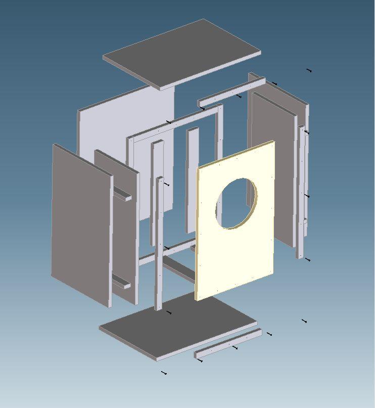

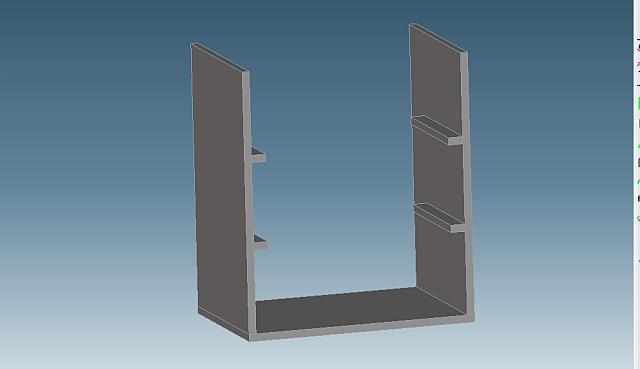

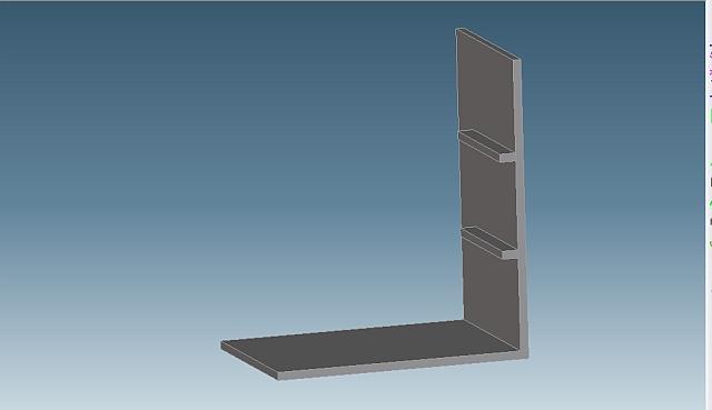

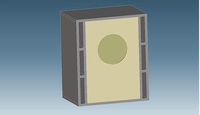

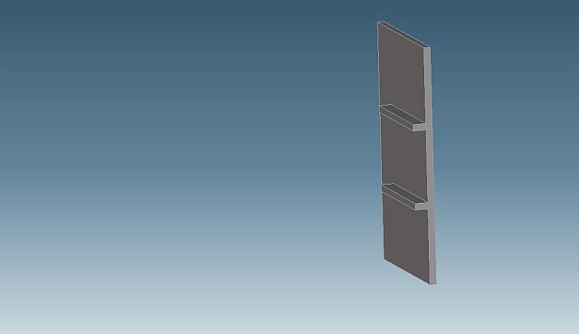

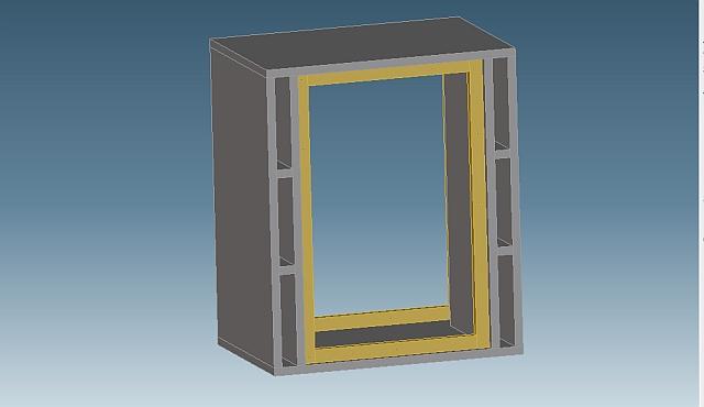

    Her er en mulig framgangsmåte for montering av Onken om det kan være til hjelp:
