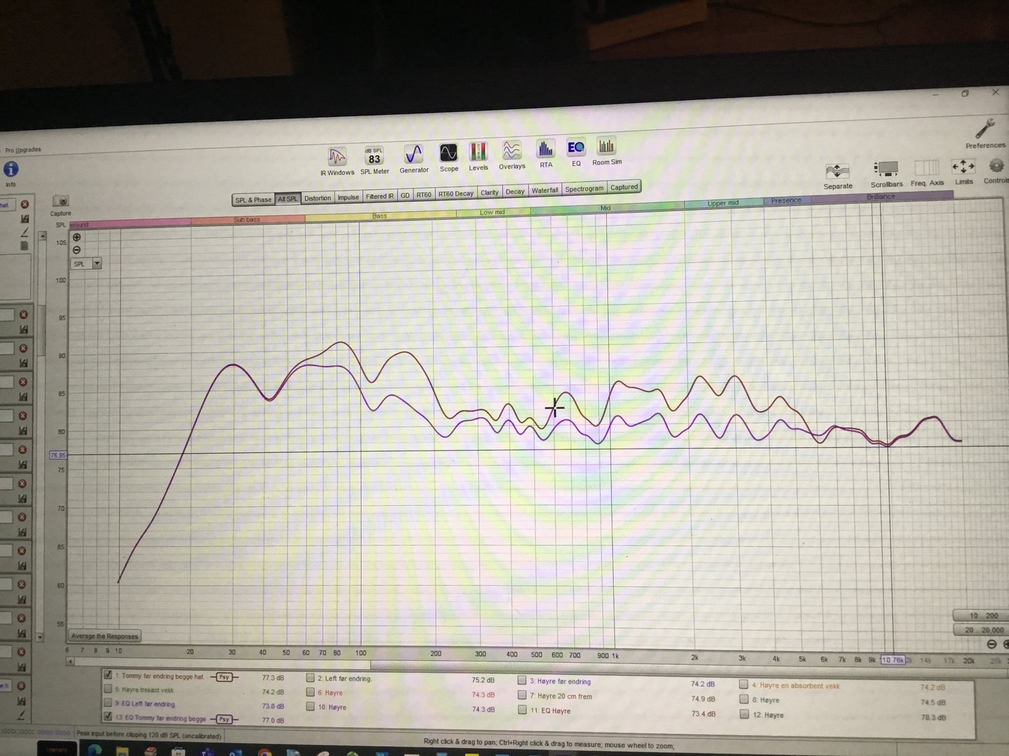

    Etter å ha behandlet lytterommet med diverse demping og Helholtz ressonator, ble resultatet veldig bra. Men målinger viste fortsatt litt for mye bass og en øvre mellomtone som ble litt for pågående på mange innspillinger.
    Har strittet imot lenge, men etter minidsp flex kom på markedet ble det for fristende til å la være å bevege seg inn i dsp verden.
    Resultatet etter forsiktig dsp’ing, er blitt supert. Bassen sitter nå som ei kule, og mellomtonen likedan (ble faktisk dratt ned 6db).
    Har du ett bra utgangspunkt, kan resultatet bli meeeget bra med denne lille tassen på bildet.
