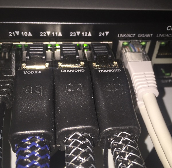

    Rett inn i en managed Cisco 1000/1000 switch.
    Tror jeg har reneste pakke transport ifm Audio. Alt av "slagg" er skrelt av i switchen. Stort sett all unødvendig broadcast er fjernet.
    Hvis dere lurer på hvorfor den standard RJ-kabelen står der, kan jeg fortelle at den står på et eget VLAN og er en hemmelighet.
    Ikke drit meg ut! :) Ikke lett å innrømme dette. Alt digitalt låter vel dritt uansett hva en gjør.
    Hifiklubben er helt utrolig fornøyd med meg! Blir tatt i mot som en helt og frontkjemper.

    Vis vedlegget 481447
    Jeg ser at den ene kabelen du har koster mer enn den switchen...
    Cisco SMB er egentlig ikke Cisco, hører rykter om at det er noe Linksys som er kjøpt opp av Cisco for å ha et billig segment å tilby.
    SMB fungerer ok nok de, bare hæslige å konfigurere (kvasiløsning med kommando-sett fra Cisco tilpasset OS) og fulle av bugs. Dra igang en "show interface counters errors" på CLI, så ser du pakketapet på portene på Cisco-switcher ihvertfall (usikker på om den støttes på SMB). Ellers så er det bare "show int gi1 (- 8 )" så ser man også om det er feil med pakker etc. på SMB også (mulig det er GE istedet for GI på SMB). Den siste kommandoen så ser du også reel trafikk på interfacene, tipper det neppe er ofte over 10mbit. :)
    Jeg har et par Catalyst også. Det spesielle med 300-28 er at den er uten vifter.
