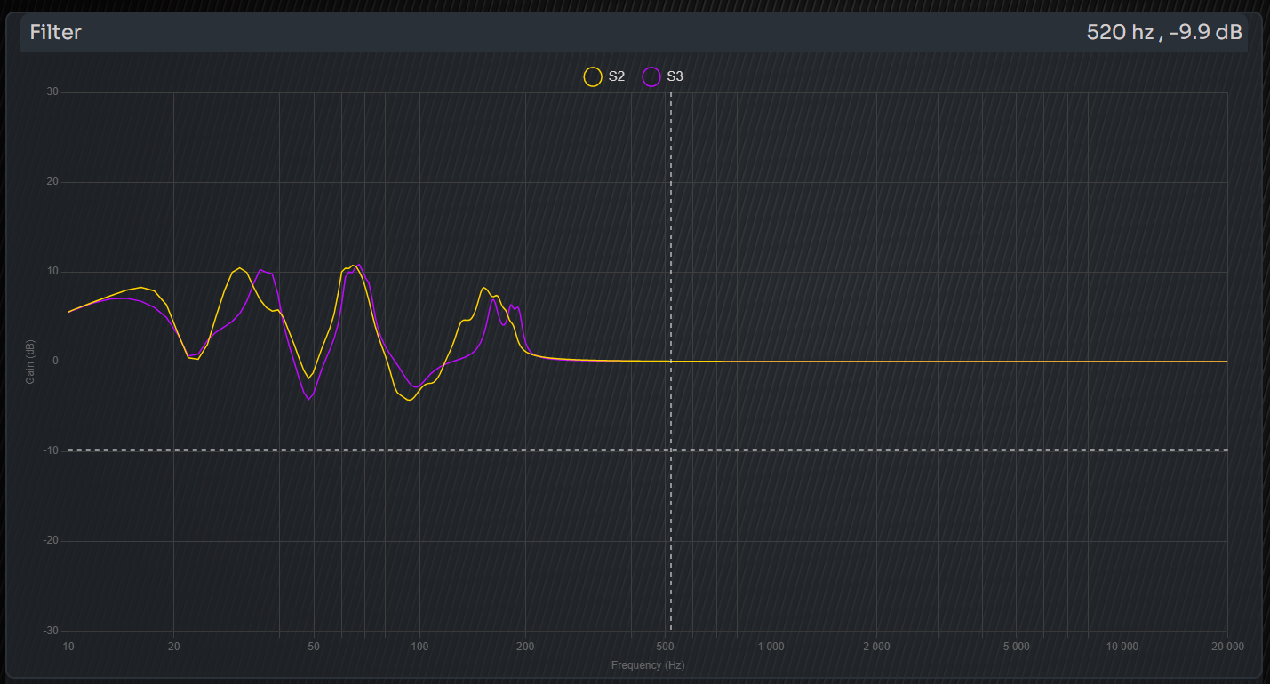

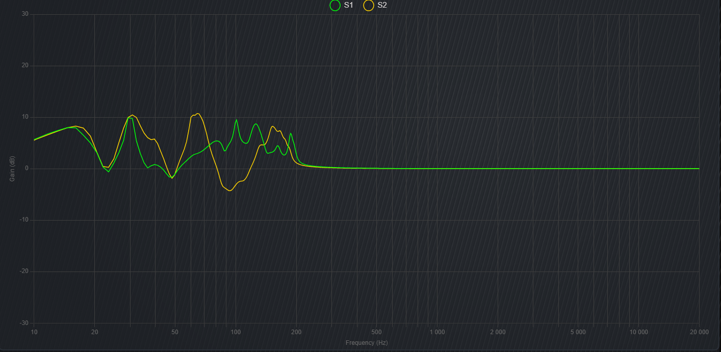

    Om vi ser på filterne som er gitt de to midterste høydene, ser vi at jobben i grunn kunne vært gjort av en kanal
    Om vi flytter oss en høyde til venstre og sammenligner den venstre med venstre midt, ser vi større forskjell
    Dette er forsåvidt ingen ny tanke. Tidligere hadde jeg bare to basskanaler, fordelt h-v., vurderte lang tid midt-flanke i steden.
    Jeg opplever jo stor bedring med Nova og spekulerer i om en av grunnene er at den horisontale eq- tvangstrøya er løsnet, nå vil jeg prøve å løsne den vertikale
    Vis vedlegget 1136572
    Vis vedlegget 1136573

    Måler du av og til med feks REW - for å se hvordan korreksjonen virker?
    Jeg skjønner at du sikkert har den funksjonen i Trinnov, men...
    Jeg synes du har veldig aggresiv korreksjon i bassen her, og synes det er litt rart om det ikke gir noen artefakter

    Hei igjen....:)
    Først må jeg nevne at dette ikke bare inkluderer korreksjon, men også terskel, så den har ikke mer enn ca +5dB å gå på og demper på det verste -12dB. Dette er også individuelle grenser, så høyttalerne må jobbe innen for +6dB/-10dB, subbene har jeg litt mer lebensraum med +-10, men der blir som sagt minst 5db spist av boost.
    Lenge siden jeg har brukt REW, har funnet den overflødig. Men Roald etterlyste også målinger, så fant frem en fra nov i fjor da jeg fortsatt hadde Amethyst, samme rom layout og samme "aggressive" justering. Noe spes du ønsker å se?
    Nå har jeg jo åpne dører og flere har vært å lyttet det siste halvåret, ikke fått tilbakemeldinger om artefakter og unoter.:)
