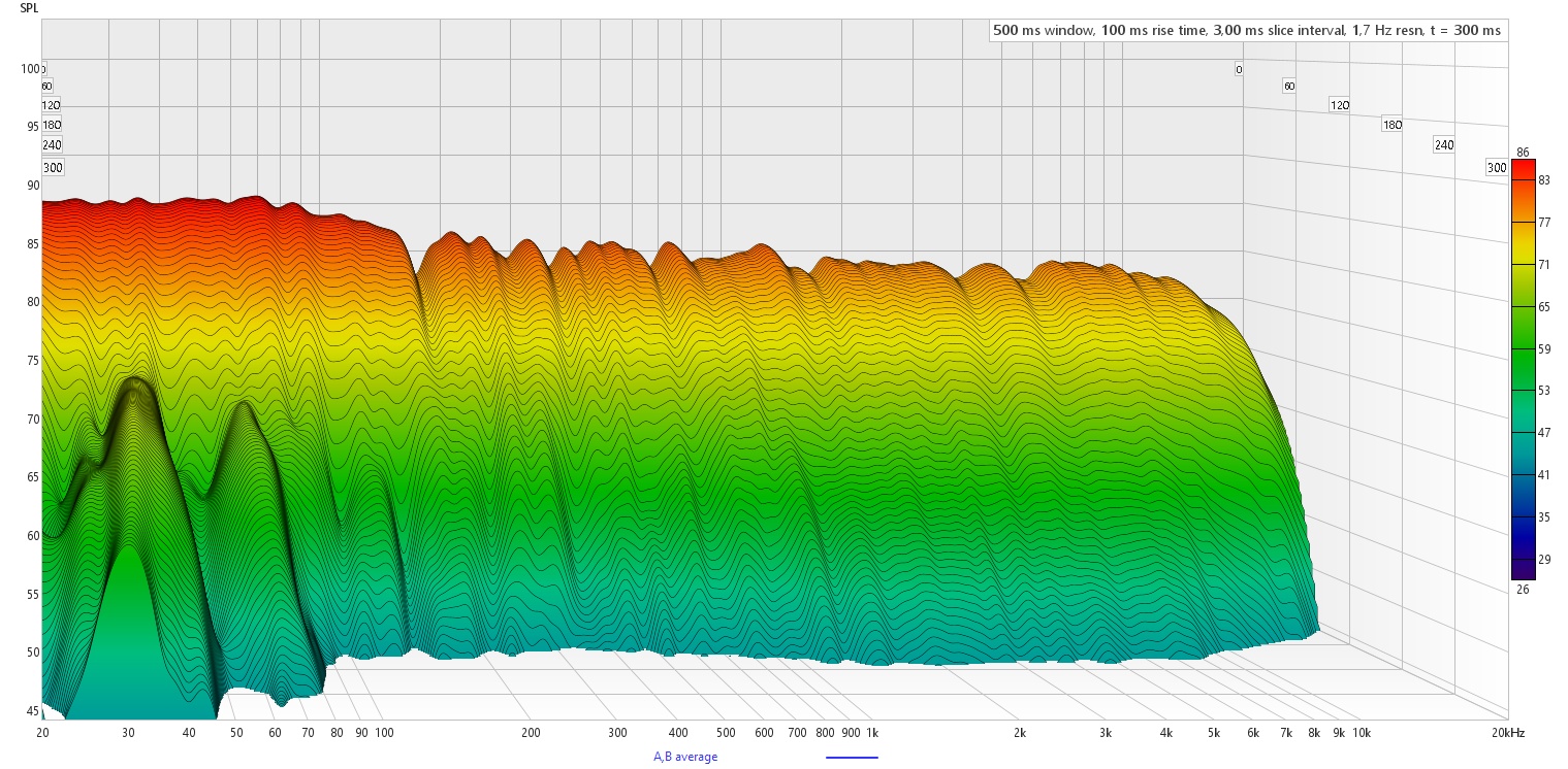

    Valg av elementer var dere ikke innom, men det nevnes noe rundt forvrengning. Seas 10" har i mine ører alltid(foreløpig) en opphopende klump der nede som sette tydelig signatur på bass. Til mindre kasse jo mer tydelig.
    Repeterer - Vurdert med mine ører.....

    Din venn KI spekulerer ikke spesielt strukturert og mye er direkte feil, men får la tankene kverne mens jeg jobber.
    Hadde du et vannfall å vise?
    1. Romakustikk og opplevd bass
    Selv om nivået målt i dB er likt, kan opplevd bass være dramatisk forskjellig. Mulige årsaker:
    • Mer romnoder hos ham → selv om nivået er likt, forsterkes visse frekvenser lokalt → føles "mer" bass.
    • Om så var ville dette også gitt forskjellig spl
    • Lengre etterklangstid i bassområdet → gir "driv" og "punch" selv om nivået ikke er høyere.
    • Lengre etterklang i bass gir mindre driv og punch.
    • Din basskontroll er bedre → du har kanskje mindre ringing, bedre transientrespons, og dermed "slankere" bass, som faktisk er mer korrekt, men mindre imponerende ved første lytt.
    • Korrekt men gjelder mest for personer uten så mye lytteerfaring.
    2. Frekvensresponsform
    • Om dere begge har f.eks. -3 dB @ 20 Hz og 0 dB @ 80 Hz, men han har en hump på 40 Hz, oppleves det som "fylligere", mens din er flatere eller nedadgående.
    • Ville også vist på RTA
    • Typisk oppsett hos folk uten god romkontroll har ofte et bump mellom 30–60 Hz – som maskerer mangler, men oppleves som "fet" bass.
    • Repetisjon
    3. Subharmonisk forvregning og oppbrytning
    • En sub med mer forvregning og ikke-lineære elementer kan faktisk bidra med "skitne" overtoner → som oppleves som kropp og energi, men egentlig er fjas.
    • Tja for meg oppleves forvrenging som tynnere/kaldere lyd med en helt spesiell karakteristikk
    • Du har sannsynligvis renere og strammere bass. Litt som å gå fra brølende V8 til elektrisk torque – samme kraft, mindre røyk og fanfare.
    • Dette må ha gjort vondt å copy paste enn så korrekt det er.
    4. Tidsdomenet
    • Lavere gruppedelay, strammere impulssvar → mindre boom, mer definisjon → oppleves ofte som slankere men raskere.
    • Gjentagelse
    • Suben hos ham klinger kanskje lenger. Det gir inntrykk av "trykk" selv om det er ringing.
    • Gjentagelse
    5. Sammenligningsbias
    • Når man er vant til ett oppsett og hører et annet med likt nivå, men forskjellig karakter, vil man fort oppfatte det ene som "fattigere".
    • Eller motsatt
    • Det er som å drikke whisky med og uten røyk – røykfri kan oppleves tynn selv om den er mer kompleks.
    • Drikker ikke whisky
    • 6. Fysisk plassering / coupling
    • Du har bassene godt fasejustert, kanskje med gulvrefleksjon tatt høyde for → mindre stående bølger → strammere bass.
    • Gjentagelse
    • Hvis han har subbene i hjørne uten fasekorreksjon, vil det smelle mer i brystet ved 50 Hz, men det er ikke nødvendigvis bedre.
    • Vill spekulasjon, dette kan skje men det kan også det motsatte selv om hjørne plassering ofte vil gi mest bass, som også ville vist på spl
    PS snekkeren sin allergi mot smultringbass gir seg utslag i visse fordommer.

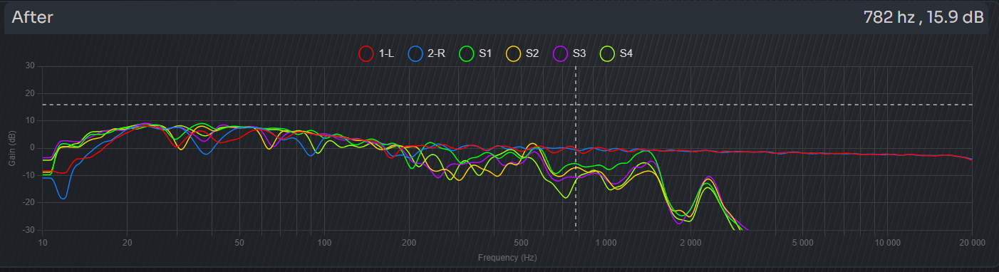

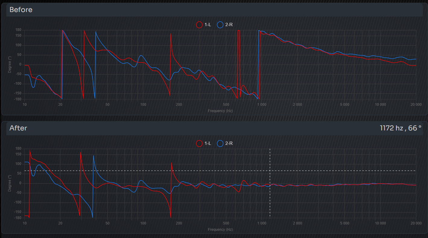

    Kjapt spørsmål før jeg løper, selv om rommet er det samme vil vel Novaboksen gjøre positive ting i tidsdomenet også, eller tar jeg feil?
    Det er jo egentlig en stor del av Trinnovs tilnærming det. Fase, GD og impulsrespons strammes opp. Det Nova gjør annerlede enn forgjenger er at jeg nå grunnet to ekstra subkanaler kan time dem bedre

    Da oppnår jeg å tidskorrigere horisontalt og EQe vertikalt hvor jeg antar amplitude responsen diverger mest
    Er jo ikke sikkert at jeg skjønner helt hva du prøver på her, men snakker vi om en aktiv delt bassrad i front av rommet som delt på 60Hz.
    Da har du jo en bølgelengde på drøyt 5 meter - så om du justerer delay/gain litt her så spiller det trolig ingen rolle -> du er jo uansett langt under Schrøder så dette summerer seg uansett til en bølge.
    Slik jeg tolker deg - så vil en slik tilpasningen av de ulike elementene gjøre at systemet fremstår mer som en punktkilde, og man argumenterer vel for at basstårn (linjekilder) skal trigge færre romnoder.
    Du kan jo greit måle/beregne deg frem til delay, men EQ/nivå ser jeg ikke helt at du skal få noe fornuftige resultater av.
    I beste mening, usikker på om dette er et steg i riktig retning! :)
    Veldig glad du viser interesse! Skal prøve forklare så presist som mulig.
    Glem timing, dette er kanskje en mer prinsippiell øvelse. Faktumet er at jeg har en horisontal symmetri, hvor jeg bruker 4 korreksjonskanaler til en oppgave som kun krever 2. De to parene i midten er identisk timet og er også EQet tilnærmet identisk, det samme gjelder de to flankeparene. Det skiller ikke mer en 0,7ms mellom flanker og midt, men frekvensresponsen mellom de to kvartettene er derimot er veldig forskjellige. Jeg synes derfor ikke det er urimelig å anta at forskjellen i frekvensresponsen mellom raden nærmest gulvet og den nesten midt mellom gulv og tak er tilsvarende forskjellig.
    Mao det jeg ønsker å gjøre er å koble elementene som har like geometriske forutsetning og likest respons i lytteposisjon sammen, isteden som i dag å tvinge samme EQ på elementer i den vertikale asymmetrien. Tanken er at på den måten vil vært enkelt element opptre med samme respons i lytteposisjon.
