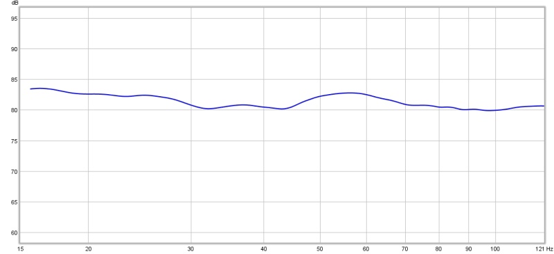

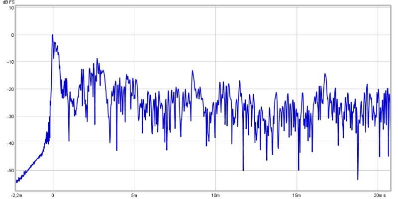

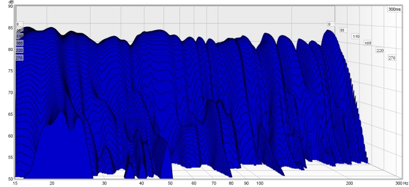

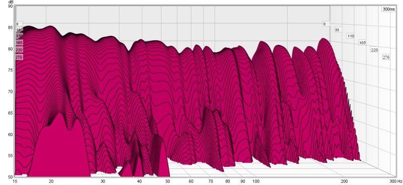

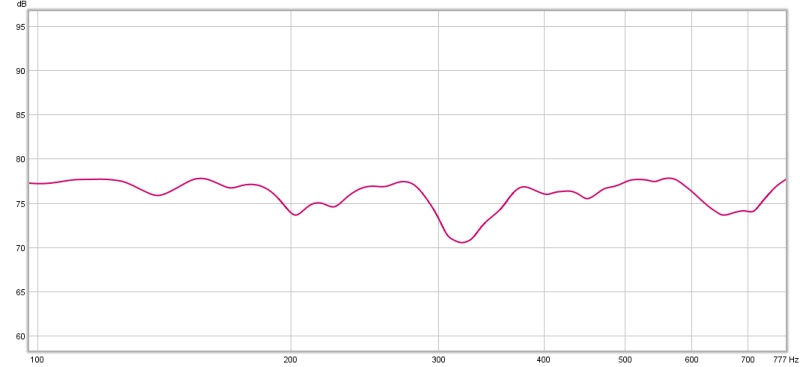

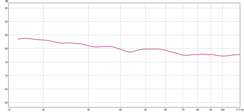

    Da har vi satt opp REW igjen. Plassert mikrofon i sweetspot. Har ikke flytta på sofa denne gangen så ETC rundt 2ms er denne gangen en del høyere enn før. Men jeg veit hvorfor.
    Disse målingene er tatt etter at jeg jobba med EQ i natt på DSpeaker, så EQ gjelder for begge målingene. Jeg har ikke endra på volum underveis, heller ikke preset eller noe i rommet. ALT er identisk mellom målingene.
    Målingene er tatt med 2min mellomrom etter at forsterker har stått på i over en time og spillt musikk. Under målingene så er nok de noe høyere enn det jeg pleier å høre musikk på. Mikrofon er en Umix-1 med en kalibreringsfil ssom er pluss minus 2,6db. Så den skal være bra. Jeg stillte 75,2db før jeg målte. Mellom pc og DSpeaker så bruker jeg en abrahamsen Adac 1. og 10m rca kabel.
    Slik ser de ut målingene: Først 4 ohm utgangen:
    15hz til 100hz
    100hz til 750hz
    Vannfall
    ETC

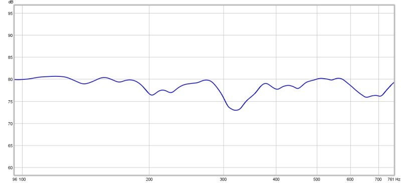

    Så har vi 8 ohm utgangen:
    15-100hz
    100hz til 750hz
    Vannfall
    ETC

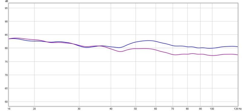

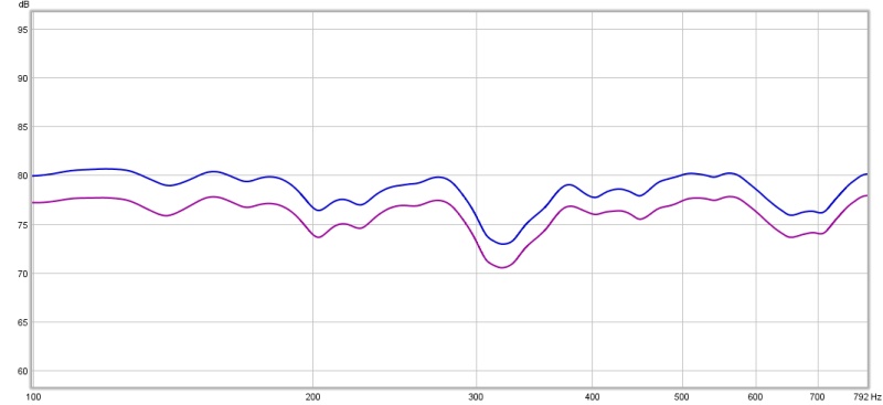

    Så kjører vi begge to
    15-100hz Rød kurve er 4 ohm
    100-750hz Rød kurve er 4 ohm
    ETC Rød kurve er 4 ohm
    Vannfallene vet jeg ikke om jeg kan legge oppå hverandre, om noen vet hvordan det gjøres så gi beskjed.
    Kommentarer? Med mine ører så høres 4 ohm utgangen langt bedre ut. Og 8 ohm utgangen virker mer stresset om jeg kan si det slik. Det er betydelige forskjeller i vertfall på det jeg hører. Forsterkeren jobber også langt hardere på 8 ohm utgangen. Vu meterene og verdiene på de er høyere på samme volum, enn på samme volum og 4 ohm utgangene.
    nightowl
    16.01.2009
    38
    25
    Som du ser ligger 8ohms-kurvene høyere i nivå enn 4ohm. Dette skyldes at MC 402 gir høyere spenningsforsterkning på dette uttaket.
    Unntaket er i dypbassen, der jeg går utifra at subene gir bidraget. Hvis disse er tilkoblet på linjenivå, vil de spille like høyt uavhengig
    av trafouttak. Du får mao forskjellig frekvensrespons på de to uttakene.
    Hvis du skal sammenligne, bør du slå av subene i begge tilfeller, og dempe DSPeaker med 3 dB når du bruker 8ohm-uttaket.
    Høyttalerne dine er oppgitt til min. 3ohms impedans og jeg antar at de da er å regne som 4 ohm nominelt. Forsterkeren vil da være
    mer stabil på 4ohms-uttaket på disse høyttalerne ( litt mindre forvrengning ).
    På en såpass stor forsterker som MC 402, vil jeg allikevel bli overrasket hvis du fortsatt opplever stor forskjell.
