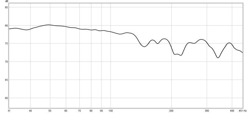

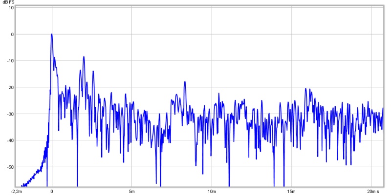

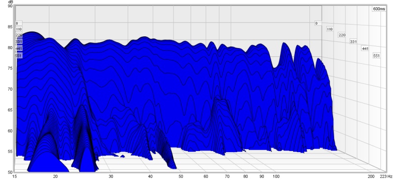

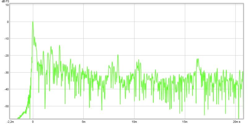

    For de som er intr:
    Slik måler anlegget mitt. Dette er uten bruk av EQ.
    Den toppen på ca 2,5ms er refleksjon fra sofa og fra gulvet. De vet jeg hvordan jeg får knekt ganske godt. Og når kroppen min sitter i sofaen så vil den bli noe dempet.
    Men skal få den mer ned før jeg blir fornøyd....

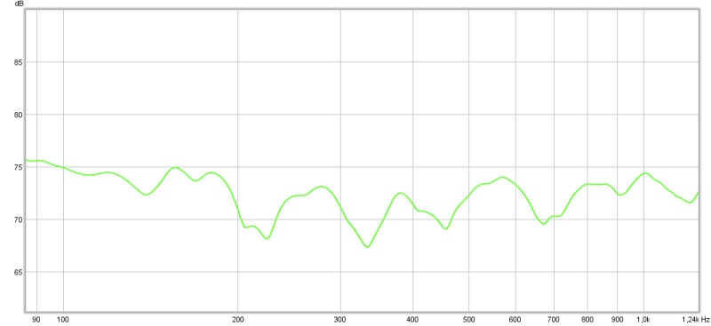

    og enda litt opp i frekvens helt uten EQ

    Nei dette er kun 8 ohm utgangen.. tenkte jeg skulle ta frem mikrofonen og rew senere idag. Samt kjøre ny romkalibrering med 4 ohm.... Kan være morsomt med en sammenligning.
    Hvor mange ms kan sies å være "for lenge" egentlig? Hvis dette er frekvensavhengig, kan noen gi meg intervaller ift. tid? :confused:

    ER det ikke 300ms når man ser på vannfallet og nær man ser på ETC som du har hentet teksten fra så er målet å ha refleksjonene dempet -20db rå raskt som mulig. Som er den andre kurven. Frekvansgangen for meg bør ligge med en økning fra 100hz og nedover i frekvens da jeg liker god trykk der nede.
    Er rimelig greie desse målingen.
    Og alt dette er uten bruk av EQ. Kun med DSpeaker sin romkorreksjon...

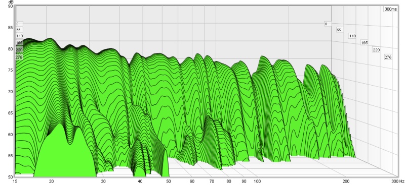

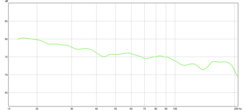

    Her er målingene fra 4 ohms utgangen for de som er intr i det.
    4 ohm utgangen har en litt feitare klang, spesiellt helt nede, har faktisk bra output helt ned mot 15hz som var den nedre grensen til hvor jeg ville måle. ETC er også nå med alle tiltakene på plass. Akkustikkplate på gulv og åpen dør bak meg. Skal jobbe litt med å se om jeg klarer å få "fjerna" dørens påvirkning uten å måtte ha den åpen..
    Ellers så ser det greit ut, men har litt å jobbe med utøver høsten og vinteren. Jeg målte denne gangen 5db lavere da det er ca her jeg har lyttenivået når jeg hører musikk.

    Men reptep, her har du vel flyttet litt på mikrofonen etter bytte mellom 8 og 4-utgangene? Ville vært interessant om du koblet tilbake og gjorde nye målinger fra eksakt samme plassering på tvers av innganger. Hvis jeg har forstått riktig, så kan litt flytting av mikrofonen gi relativt store utslag, noe som får meg som nybegynner til å lure på hvor talende slike målinger er. Jeg skal hente resten av utstyret for å komme igang med REW selv i morgen, og har i mellomtiden lest meg litt opp på emnet.
