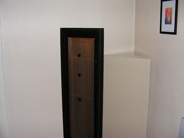

    RoDa: når jeg sier at jeg flytta på Tri-Trapsene, så mener jeg at jeg flytta de ut av rommet. Så det jeg beskriver er lyden uten de tilstede i rommet i det hele tatt. Og ja, det skjedde mye i bassen bare ved å ta de ut av rommet, så de bassfellene har klart noe for seg. Og den samlede effekten av det jeg nå har i rommet er vesentlig større enn med RockWool-plater.

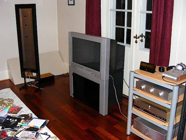

    OK, bilder. Bjørn i minne at stua er noe bomba, det er kabler overalt, ditto for cd'r og planter er plassert litt her og der etter som jeg prøver å finne ut hvor mye/lite lys de trenger. Så ingen klager fra interiørpolitet, jeg gjør (nesten) så godt jeg kan. 8)

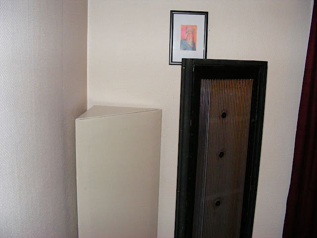

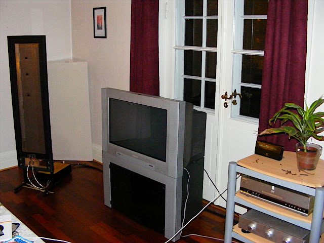

    Tri-Trapsene slik de er "gjømt" bak HT:

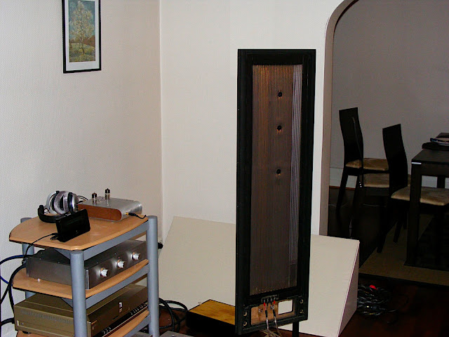

    Fra en anna vinkel og for å si litt om størrelsen på de:

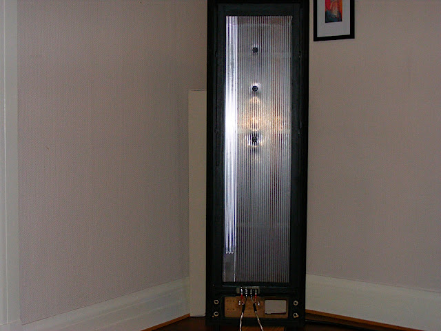

    Ditto:

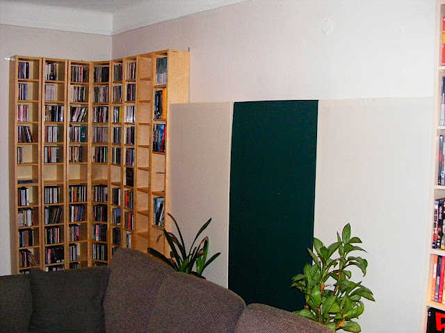

    3 av 244-platene som står bak sofaen, der RockWool-platene sto tidligere:

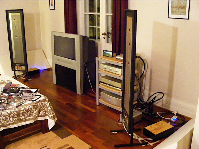

    Et slags oversiktsbilde av racket, ene HT, ja, dere skjønner vel. Planten er litt trist for tia, men på bedringens vei.
    De 244-platene har jeg 4 av, tre står bak sofaen, en står på venstre sidevegg. De er ca. dobbelt så tykke som rockwool-platene jeg har lånt av RoDa, eller mer korrekt er de omtrent dobbelt så tykke som ramma til nevne rockwool-plater.
    Problemet med Tri-Trapsene er at de er store. Så det er litt vanskelig å finne andre, vettuge plasseringer enn der de står nå. 244 platene er det enklere å slepe rundt på.

    244 er 14cm tykke? :eek:
    Tanker om rett-fra-høyttaler-lyd dreier seg nå mer i retning av drept bakutstråling. ::)

    Nesten 13cm tykk, for å være pinlig nøyaktig. Og det bør man vel. Tri-Trapsene er jo definitivt tykkere enn det igjen. Men det er store saker, ja. Vel, vel. RockWool-platene dine blir pent oppbevart i spisestua, de.

    Aah, du gikk for 244 framfor 242. Bra valg.
    Jeg ser bare en Tri-Traps, den i venstre hjørnet. Dersom du sitter og ser rett på TVen, så er den ikke i førsterefleksjonen. Førsterefleksjonen blir da mellom TVen og høyttaleren. Men: Her vi snakker vi om en dipol konstruksjon, ikke sant? Da spiller den rett bakover framfor en tradisjonel kasse høyttaler. Og med den vinklingen, så får den ræven rett i Tri-Trapsen. ;D Hehe.
    Tri-Trapsen demper ikke bare ikke i bassen, men i hele frekvensområdet. Har ikke eid dipoler selv, men det virker som om erfaringene fra eiere tilsier at man ikke skal dempe bak dipole høyttaler men heller diffusere. Men det er nødvendigvis ikke noe fasitsvar heller.
    Kanskje du kan prøve å flytte høyttaleren nærmere TVen. Helst skulle du hatt en Tri-Traps stående i det hjørne for å få effekt i bunnen, men samtidig ikke dempe over bassen. Da trengs det mer avstand mellom høyttaleren og Tri-Trapsen. Prøv deg fram og se hva du foretrekker.
    Artig å lese om dine erfaringer med GIK produktene og rommet ser vesentlig mer ryddig ut en mitt. ;)

    Jeg har to Tri-Traps, en i hvert hjørne bak HT. Og ja, når de står i hjørnet så smeller nok bak-lyden rett inni dem. Har prøvd å legge de ned på gulvet nå, det ser rimeli på tryne ut, men ble ikke lyden bedre, mon? Hm. Har nok uansett mye eksperimentering igjen å gjøre, men det er så mye jeg skulle gjort - og så mange plater jeg heller vil spille. Så for tida bruker jeg mer tid på å høre musikk, enn å fikle med anlegget. Greit nok, man må jo utnytte illusjonen av at ting høres bra ut, for engangs skyld? 8)

    Det ser, mildt sagt, noe uheldig ut da den ene [Tri-Traps`en] er for stor til den ene kortveggen og sådan stikker ut, men what the heck - single må jo ha noen fordeler (tror forøvrig Atonal kan gå god for at stua bare blir seende verre og verre ut, han var innom her for noen dager siden). Men når det spiller som ei kule, så ka kan man gjøre?
    Synes du har fått mer kontroll over hele registeret, Mbare, med disse akustikkdingsene. Når det låter så bra som det gjør så blir Tri-Traps`ene nesten usynlige ;D ;D

    Problemet er at Trip-trapsene bare nesten er usynlig. 8)

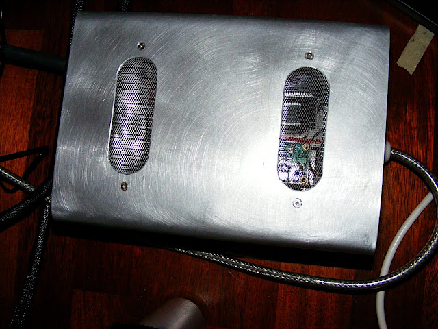

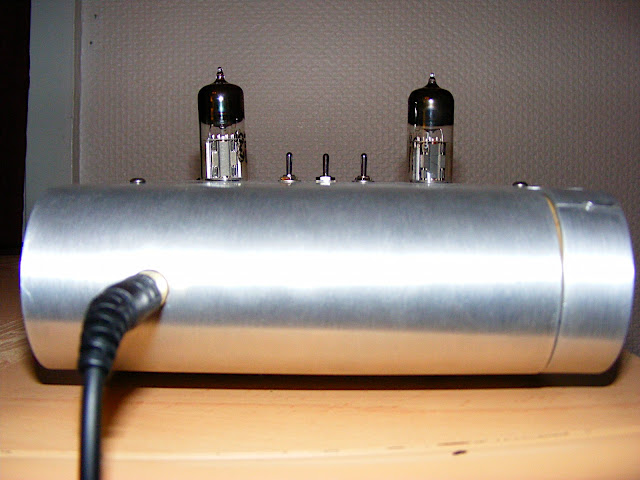

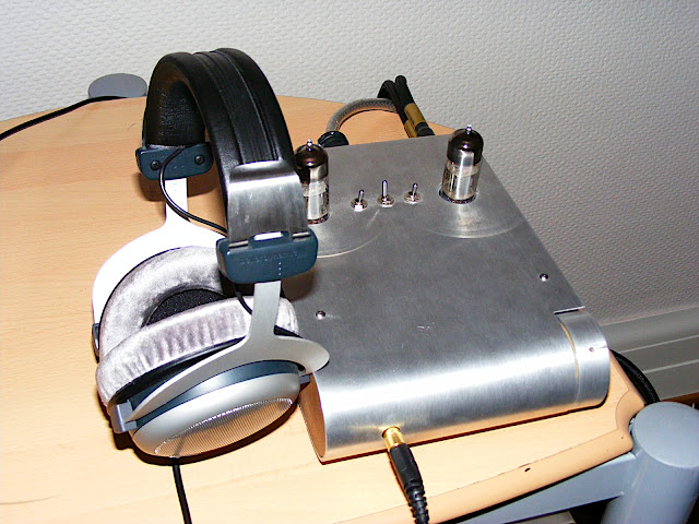

    Vel, vel. Jeg har koplet opp hodetelefonanlegget mitt i hovedanlegget mitt, altså at det også spiller via RAKK-Dac'en min. Så nå er det hodetelefoner for alle penga her i kveld. Noen bilder, siden jeg ikke har presentert hodetelefonforsterkeren nok, først litt tekniske opplysninger (så langt jeg forstår meg på sånt).
    Rørene den er basert på er 6H60-røret, den er trafo-koplet på utgangen (og kan fint brukes som ren forforsterker med balanserte og ubalanserte utganger). Den har en solid strømforsyning som er separert fra hovedchassiset. En av de tingene vi gjorde våren 2008 var å sette inn en DACT som volumkontroll. Det hjalp på lyden og følelsen av en stepped attenuator er jo sjukt mye bedre enn et vanlig potmeter. For detaljer om kretsløp og sånt, så aner jeg ikke. ;) Så, bilder:
    Det dere ser til høyre på fronten er volum-kontrollen. De tre vippe-bryterne mellom rørene er impedanskontroll og mute.

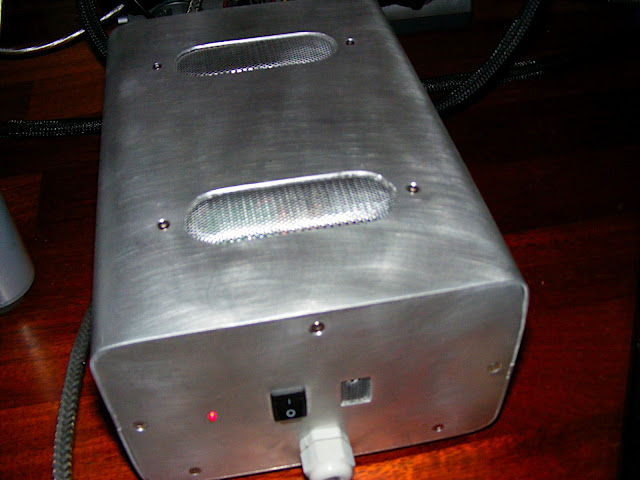

    Og, ikke minst, strømforsyninga (som enkelte har lurt på om var en liten støvsuger):
    Bruker BeyerDynamic DT880 som hodetelefoner og er veldig fornøyd med lyden. Hodetelefonforsterkeren er bygd fra scratch av min bror, det inkluderer også chassis. Ser jævli lekkert ut, spør du meg, og jeg er veldig glad for å ha den - hodetelefoner er gøy!

    Noen kjappe bilder for å vise litt av disse Tri-Trapsene samt hvordan det ser ut hjemme hos meg i disse dager.
    Racket, TV'n og den ene HT med Tri-Traps i bakgrunnen. På stuebordet ligger deler av det jeg for tiden lytter til. :)
    Den andre Tri-Trapsen og (dermed) også den andre HT. Som dere ser er de ganske store og det ser vel... eh.. mindre elegant ut i stua mi enn jeg hadde håpet på.
    Et slags oversiktsbilde. Har forsøkt å trekke HT lit tlengre ut fra bakvegg nå, kontra i helga. Noe usikker på hva jeg mener om det, men vi får se. Har også fått meg trådløst nett så nå skal Skvisen få kjørt seg, når jeg først får digitalisert dette:

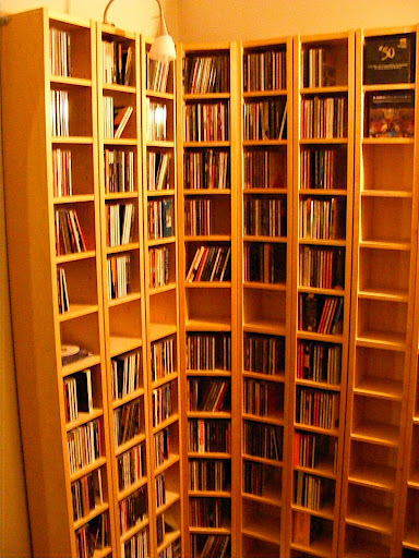

    Drøyt 1100 CD'r som skal inn på harddisk, pluss noen bokser jeg har stående annet steds. Blir jo virkelig en fin ting å drive med utover våren. :p
