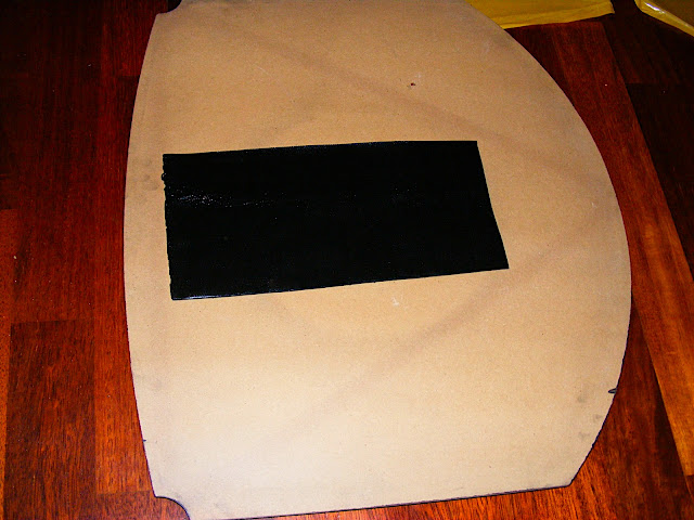

    Først ett av delefilterene til Maggiesene hvor vi har limt inn litt asfaltplater samt loddet på noen andre kabelsko som satt mye bedre på terminalene på HT:
    Delefilteret er på størrelse med en solid skoeske og veier vel en 3-4 kilo. Solide greier.

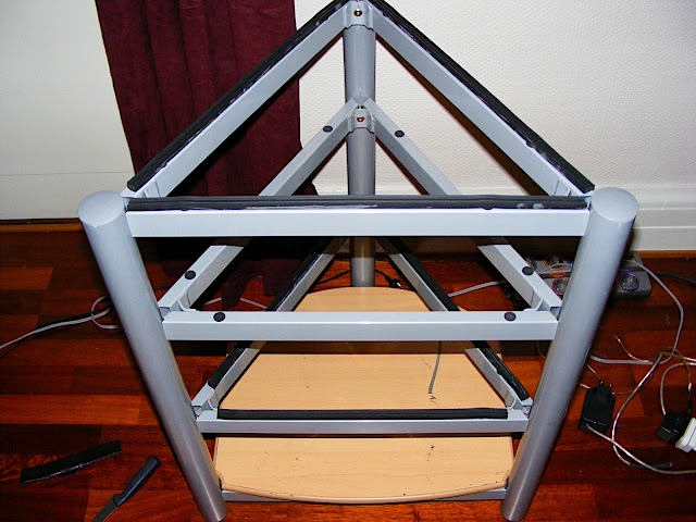

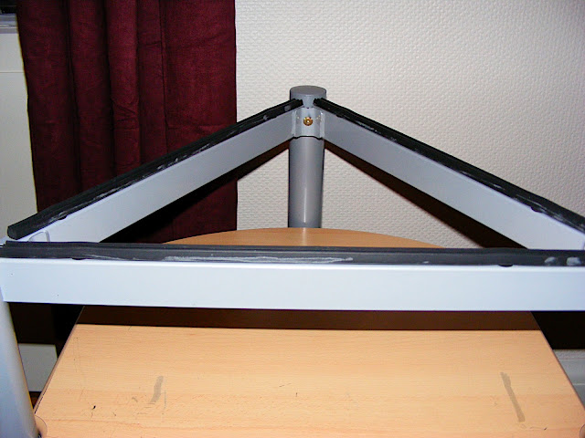

    Videre har vi vært på Clas'ern tidligere i dag og kjøpt noen limbare gummilister av typen "All-list" fra Stokvis Tapes. Nemlig. Og det har vi brukt til å gjøre racket mitt mer dempende:
    For good measure limte vi også litt asfaltplater under MDF-platene som utgjør hyllene i racket:
    Vi satte også noen sånne dempeføtter som de selger på Eltek under føttene i racket i stedet for spikesene som sto der. Så nå gynger hele greia rimelig fint og det bør faen meg være vibrasjondempet så det holder.

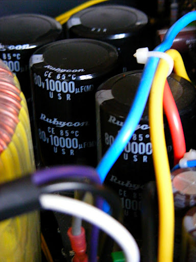

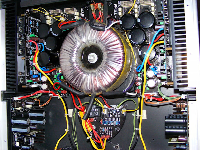

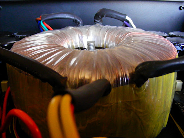

    ...og for å følge opp, her er noen bilder av Hegel'n, tatt fordi jeg skrudde av lokket for å støvtørke den. 8) På den har vi skrudd av føttene og den står nå på noen Ceraballs eller hva de nå heter.
    Aller først et oversiktsbilde:
    Så trafoen som er av typen "rimelig stor og tung" som den bør være:

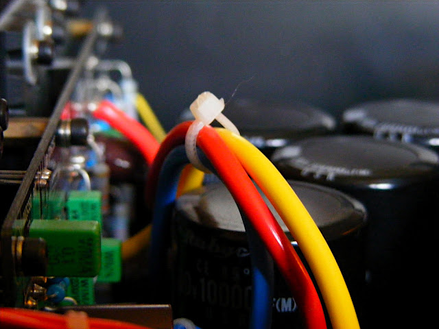

    Nærbilde av den ene av strømforsyningene (det er en til hver kanal):
    Ytterligere et close-up, denne gangen primært av ladelyttene:
    Så et bilde av selve forsterker-delen:
    og et til av nevnte forsterker-del:
    Det var det for denne gangen. Når vi får samlet oss litt mer kan det hende vi skal våge å mene noe om lyd og sånt også. Bare ikke spør om direksjonelle digitalkabler. Det vil vi aldri noensinne høre snakk om. Og vi har forøvrig aldri tenkt på eller nevnt begrepet. Bare så det er klart.

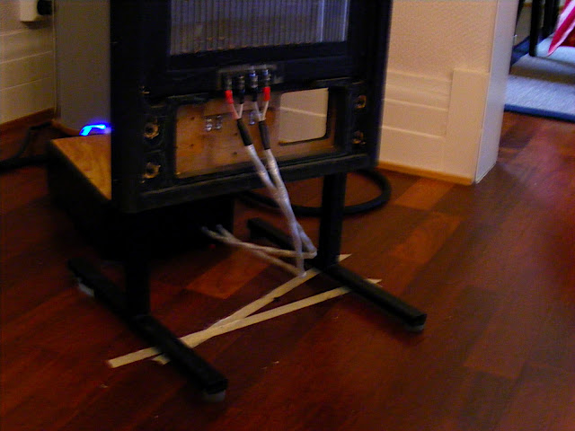

    Litt om lyden og sånt. Først noen forbehold: jeg har for tiden en ny kabel i anlegget mitt som definitivt gjør noe positivt med lyden og som jeg driver å evaluerer. Om den blir eller ikke, er fremdeles et noe åpent spørsmål, men det er den første kabelen jeg har hatt som ikke har blitt umiddelbart bortvist i sammenligning med Whistler Coanda - bare det er jo noe i mine ører. Mer om den senere, jeg må evaluere den skikkelig først. Men, det jeg beskriver av lydforskjeller og sånt i det følgende er beskrevet med den kabelen i anlegget.
    Det første vi gjorde var å sette på et par føtter til Maggiesene jeg har hatt liggende en stund, men grunnet vondt i viljen ikke satt på tidligere. De gjør at HT blir stående helt vinkelrett og at de kommer seg opp en 20cm eller så fra gulvet. Skal ta noen bilder senere. De føttene står på dempeføtter fra Eltek og de svaier godt. Jeg skulle ønsket meg noen føtter som både hevet og avstivet, men de eneste jeg har sett som gjør det koster skjorta og er uaktuell grunnet det. Så inntil videre får det bli med disse.
    Det jeg var litt spent på var hva som skjedde når disse føttene kom på plass. De forrige målingene RoDa gjorde viste en rimelig solid dip mellom 125Hz og 250Hz som delvis kan være forårsaket av lyden som treffer gulv og tak - det blir spennende å se neste gang RoDa er innom om denne dip'en er noe endret etter at jeg løftet HT. :)
    I hvert fall det som var en hørbar forskjell var et lyden fikk noe mer kropp på stemmer, spesielt litt dype mannsstemmer. Det ble også mer luft mellom utøverne og et noe større lydbilde med en bedre følelse av 3D, d.v.s. at utøverne i lydbildet ble mer "fylt ut" - syns jeg (og brodern). Lyden føles også mer frigjort, som om den klinger mer fritt ut i rommet enn det den gjorde før. Alt i alt en merkbar og viktig endring, men ikke dramatisk på noe som helst måte.
    Så, som jeg viste i forrige posten, har vi gått bananas med dempetiltak på racket (glemte å skrive i den posten at racket ikke ble seende jævligere ut med disse listene da de ikke hever ting så veldig mye - og de bitumen-platene vi limte under hyllene er ikke synlige fordi nevnte lister skjuler dem), montert nye terminaler på kablene fra delefilteret og inn til terminalene på HT og satt inn en del bitumen i kassene delefilteret er i. I tillegg gikk jeg over alt av kontakter med elektrorens, q-tips og papir. Dette ble gjort i en runde, så hva som forårsaket hva, vet vi ikke.
    Så koplet vi opp hele anlegget igjen, satte oss ned for å lytte og merket oss flere ting: det var noe mer detaljer og oppløsningen var bedre - f.eks. på første låta på Sun Kil Moon sin "April" hørte jeg nå tydelig at trommisen faktisk spilte på cymbaler det første minuttet, noe som hadde vært vanskelig å høre før. Men... Lyden var, for å bruke ikke-audiofile termer, også litt tynn, pistretet og manglet trøkk, driv og helte mot det skarpe (igjen, jeg har vært der før og vil ikke tilbake). Vi skjønte, åpenbart nok, lite. Prøvde å endre litt på polariteten på strømkablene, sette de på andre steder i Monster-filteret, noe som ikke hjalp. Sjekket fase og sånt på alt av kabler, uten at det var noe galt der. Generelt sett, vi var forvirra.
    Det eneste vi etterhvert fant ut var at digitalkabelen fra Wireworld var i feil retning i forhold til hvordan den var merket på kabelen. Men, ærlig talt da, direksjonalitet i kabler er jeg i utgangspunktet skeptisk til og på en digitalkabel?? Dog, for å være på den sikre sia, snudde vi den og... ting ramlet mye mer på plass. Vi ble rimelig satt ut og bestemte oss pronte for aldri å fortelle noen om det, av frykt for hva det kom til å gjøre med den audiofile-kredibiliteten vår. Jeg hører forskjell på digitalkabler i anlegget mitt, men det er lite - og det er å snu kabelen var ikke lite - plutselig var trykket i bassen, kroppen på vokalistene og instrumentene tilbake og det var mindre hardt.
    Senere satte vi inn en Supra Trico og opplevde da at omtrent alt falt tilbake som det var, bare det at oppløsninga og detaljeringa var bedre enn før. Vi så da litt nærmere på Wireworld-kabelen og vi er litt usikre på om den er litt sliten og lei seg, mulig at pluggene har sett bedre dager. Så vi satte den tilbake og... da hørtes det ikke ut som det gjorde med den før vi satte inn Trico'en. Nå var lyden som den hadde vært før vi hadde begynt å pusse, gnikke og dempe bare med de beskrevne endringene i detaljer og oppløsning. Så... Enten må loddingene på kabelskoene inn til HT-terminalene spilles inn, eller så er det dårlig kontakt i WW-kabelen, eller så... Har tannfeen veivet med tryllestaven uten at vi har fått det med oss. Forvirret? Vi? Nei, da. :)
    Sidesprang: forskjellen på Trico og Wireworld i anlegget mitt er liten, slik jeg klarer å høre det. Jeg syns, og dette er så langt inne i synseland at det like godt kunne vært drømmeland, at det er noe mindre hardt og tilspisset med WW kontra Trico. Så jeg bruker WW inntil JanR vil ha den tilbake. Men forskjellen er liten, som sagt.
    Uansett, nå spiller vi på WW og det høres flott ut. De endringene jeg beskrev som en følge av føttene er der og er hørbare og jeg opplever at det rensing/bedre kontakter til HT/demping av rack/demping av kasse til delefilter i samlet flokk har bidratt med er enda litt mer ro, mer detaljer og økt oppløsning. Det vi også opplever er at bassen er mer oppløst og at en del av den verste boomen er blitt borte. Vi er noe usikker om dette var et resultat av å heve HT eller om det var et resultat av alt annet vi har gjort. Brodern mener også at anlegget nå låter litt mer hardt enn tidligere, noe jeg kan være tilbøyelig til å være enig i - men det er i så fall lite.

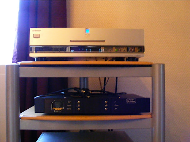

    Litt flere bilder, siden jeg var så godt i gang. :)

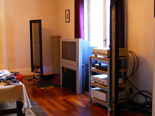

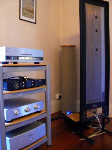

    Et slags oversiktsbilde av racket, den ene HT, delefilterkassene og DaaD'en som er parkert i hjørnet bak høyttaleren (det står en i det andre hjørnet og). Det blå lyset er fra den fine lysdioden til Synergestic HT-kablene mine som skal indikere at her skjermes det aktivt. Betryggende.
    Litt dårlig bilde av de nye føttene og putene de står på. De skoene jeg skriver om å ha byttet ut er altså de som går inn til terminalene på selve HT. Før satt de rimelig løst, nå sitter de godt fast. Betryggende, det og.
    Bilde av Sony'en og en Monarchy Audio DAC som midlertidig bor i racket mitt (Monarchy'en, altså). Tatt for å vise hvor lite synlig de listene vi monterte faktisk er, den hylla Monarchy'en står på har ikke fått list da vi ikke hadde nok lengde. Så det er ikke mye bygging i høyden med disse listene.
    Et bedre oversiktsbilde av anlegget. Det som ligger mellom TV'n og venstre HT er en asfaltmatte som skal inn i DAC-TVC'en når den tid kommer. Har forøvrig prøvd å fjerne den TV'n sia så mange maste om det en periode, men jeg hørte ikke noe stor forskjell? Eller mer korrekt: jeg hørte ikke forskjell. Muligens har jeg glemt å nevne at selve racket nå er spike-løst og satt på dempeputer fra Eltek, det og. Og DAC-TVC'en står på Vibrapods. Og Hegeln på Cerabase or something like that.
    Jeg har i hvert glemt å nevne at juryen er ute og diskuterer rimelig hardt om det faktisk er mulig at HT mine fikk enda lavere SAF (spouse acceptance factor i disse politisk korrekte tider) etter at de kom seg opp med nye føtter. Det ser i hvert fall ikke bedre ut, selv om jeg ble fort vant til det. :)

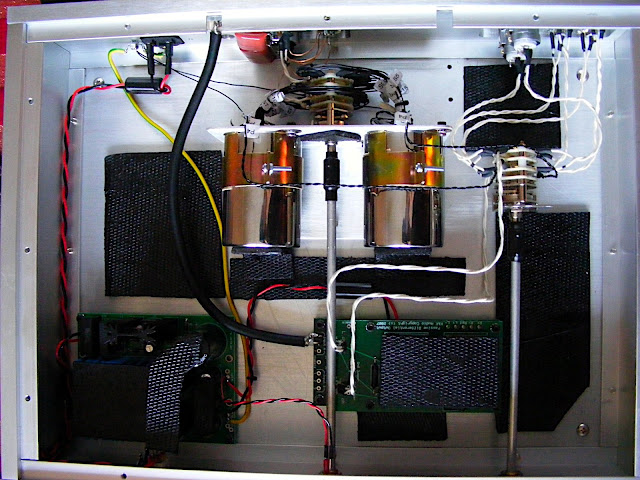

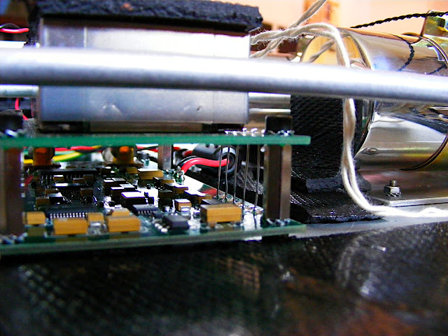

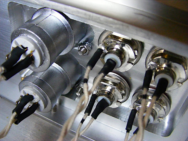

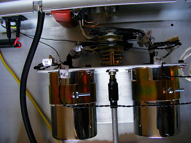

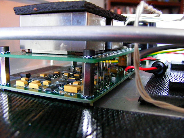

    Som lovet noen bilder fra innsiden av DAC-TVC'en, tatt i forbindelse med en grundig bitumenisering, samt at det nå er lagt opp en utgang rett fra DAC'en:
    Fint nærbilde av inngangskontaktene:
    Den midterste av de inngangene er nå utgang for RAKK-Dac'en.

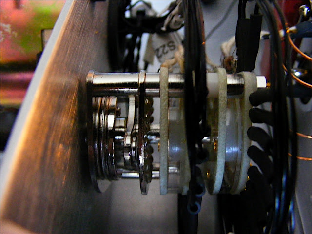

    Selve TVC'ene og Seiden-switchen:
    Bitumenisert DAC-TVC:
    Nærbilde av selve DAC'en, utgangstrinnet er på toppen:
    Samme som over, bare fra en annen vinkel:
    Ett stk. Seiden-switch:

    Vi har også forsøkt å flytte anlegget på kortvegg, d.v.s. at det står mot spisestua. Det var interessant - målinger og lytteører tilsa at noe bass gikk tapt - sånn cirka all bass fra 80Hz og ned, merkelig nok. Ikke skjønner vi helt hva det var som skjedde, men det gjør i hvert fall at skrikhalsene som mente at det å spille på kortvegg ville være så himla mye bedre, tok feil. ;D
    -skrik-
    Vel, jeg hadde trua på å spille på kortvegg i dette rommet, den trua har jeg ikke lengre...
    Det må jo være at det åpninga di innmot spisestue og kjøkken fungerer som en enorm Heimholtz som suger ut alt under 80Hz?
    Utrolig morsomt syns jeg at den beste posisjoneringa av HT er der jeg, brodern og Andreas lyttet oss fram til i september en gang. Det å flytte dem litt bak slik at de sto 1/5 fra bakvegg eller fram så de sto 1/3 fra bakvegg, gjorde faktisk ting heller verre enn bedre. Da må vi vel snart kunne skryte på oss å ha kalibrerte lytteører? ;)
    Det skal du/dere ha, alltid morsomt når malinger understøtter det man erfarer sjøl. :)
    Edit: til de av dere som lurer på hvordan det ser ut når vi måler ting, her er et bilde av meg og RoDa i aksjon - dette er rett etter at vi flyttet HT over på kortvegg:
