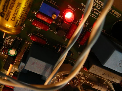

    Ladies and gents - The Heretical is playing. Eller, den starter i hvert fall, måler fint med multimeter og alt ser OK ut. Vi har ikke noe vettugt anlegg å teste den på her oppe i nord, men vi har derimot måleutstyr. Så, jeg tenkte jeg skulle poste noen kjappe målinger av Heretical sammenlignet med lydkortet (E-MU 0202) som vi bruker til å ta målingene. Målingene er forøvrig tatt på 24 bit/192kHz. Og litt senere, noe innside-bilder.
    Først måledata på E-MU:
    Så på Heretical:
    Så forvrengningsmålinger (THD) på E-MU:
    Og støymålinger på Heretic:
    For de av dere som ikke forstår/gidder/orker å lese måledata: Heretical'n måler i hvert fall jævli bra. Og da må den jo også spille bra? 8)

    Jo, det er litt pussig med de oddeharmoniske av nettfrekvensen. Vi lurer litt, vi og. Dog, det er såpass lavt i dB at det ikke er noen krise - men absolutt noe vi skal se på. Eller vi og vi, som RoDa poengterte lengre opp: det er vel mer brodern som skal se på det, tenker jeg. ;)

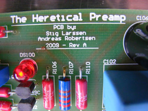

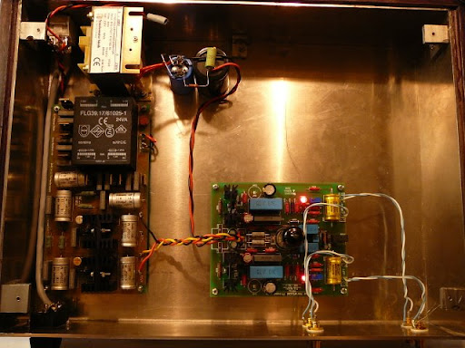

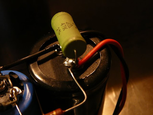

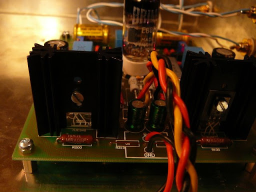

    Uansett, her er noen bilder av herligheten:
    Selve kortet som "er" The Heretical:
    Enda et bilde fra selve kortet:
    Og et lite detaljbilde:
    Det er satt opp godt med plass inni chassiset i tilfelle dette funker kanonbra og vi vil gå for balansert (i.e. enda et kretskort) og TVC/stepped attenuator - og dermed ha en fullt fungerende pre-amp. :)
