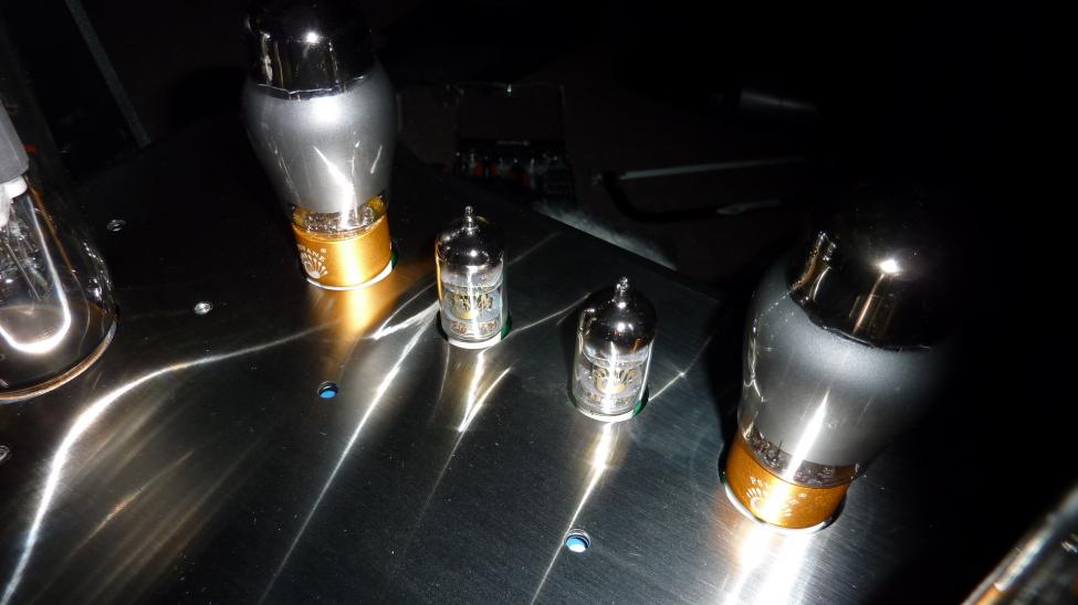

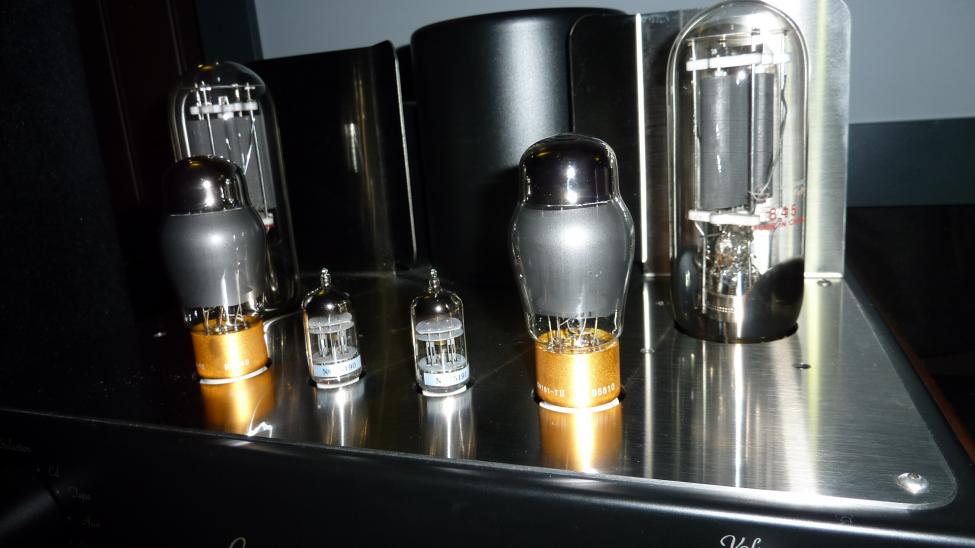

    Mastersound kamerater;), nye Psvane smårør kom i dag og de låter ikke ille som helt nye heller men det blir enda bedre etter 100-200 t.

    Dette ser bra ut! Er vel ikke noe tema med grinden på med de store driverrørene.
    Hornet
    03.04.2007
    217
    61
    Elnesvågen
    Dette med grinden er jeg ikke helt sikker på , den måtte fjernes for å montere de største Psvane rørene, det er jo sef en mulighet å borre noen større hull i grinden.

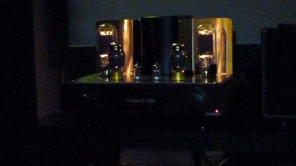

    Psvane 845-TII er installert i Compact. Første inntrykk i forhold til Shuguang 845B er en mer autoritær bass og mer rom fremover og bakover. Aner også at plassering av artister er bedre definert, men det kan også være at jeg pælma ut tidenes største juletre som har forskrudd akustikken i stova. Rørene var Kjøpt hos en hyggelig kineser på ebai som har antageligvis har doktorgrad i pakking. Om det er vel brukte kronasjer i forhold til 845b til halve prisen er diskutabelt, men det i følge mine ører en betydelig oppgradering.

    DE nye drivererørene har nå fått ca 70 t , dette med innbrenning av rør tar tid, da man ikke bør forlate forsterkeren i "brennende" tilstand. 12AU7 rørene skal ha mellom 75-100t før de er innbrent
    Psvanene er absolutt rør i toppklasse og lyden blir bedre etterhvert som timene går, lyden føles veldig naturlig og åpen med mye luft.

    Psvane 845T-II i Mastersound Compact etter ca 10 timers spilling: Guæææhhh! (Løp og kjøp)
    JoHoo
    20.02.2013
    4.243
    4.167
    Ja det er bare synd hvordan en kan venne seg til godlyd... Ingenting er like magisk som førsteinntrykket, men det er ingenting å pirke på lyden hos meg med disse rørene.
    Har nå i
    Mazda Cifte 12au7
    sylvania 6sn7wgt (wow!)
    Psvane 845 TII
    Denne kombinasjonen ble stående faktisk fra Psvane kom i hus etter mye fikling og jeg mener å ha kommet i mål med en kombinasjon som kler øvrige komponenter i annlegget og musikksmak. Har nå en balansert, alltetende lyd som er full klaff for mine ører

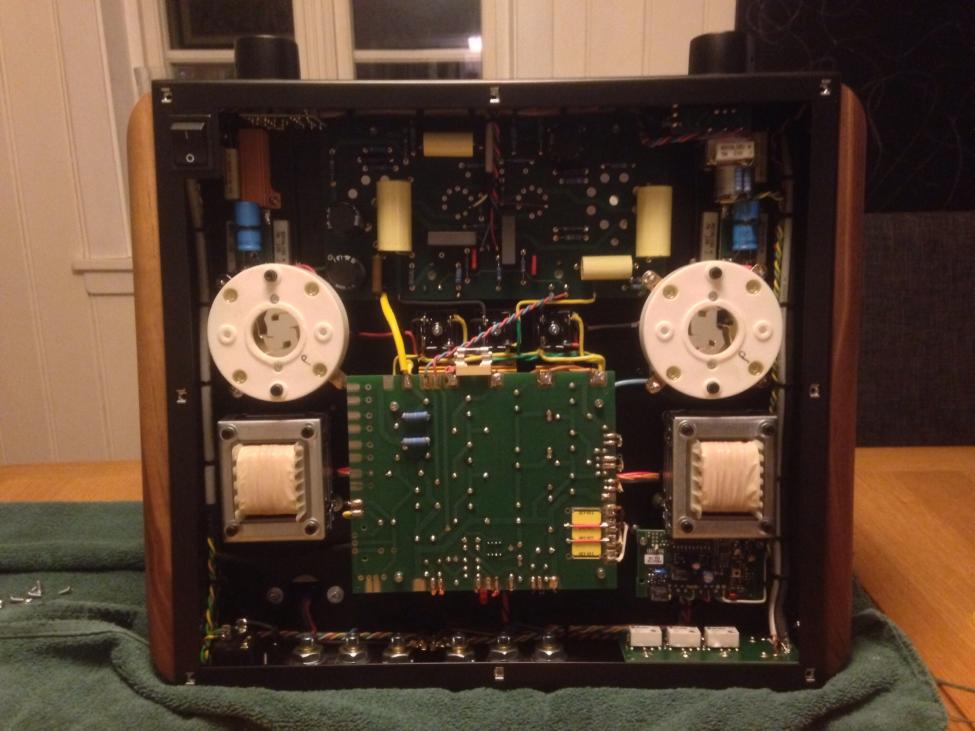

    Til informasjon sitter en sikring under dekselet på Compact som beskytter øvrige komponenter ved kortslutning i rør. Det ble tyst etter rørkollaps hos meg, men ved bytte av sikringen som er en treg 20x5mm 315mA glassrørsikring var det godlyd igjen
    JoHoo
    20.02.2013
    4.243
    4.167
    Sikringen sitter oppå kretskortet i midten av bildet
