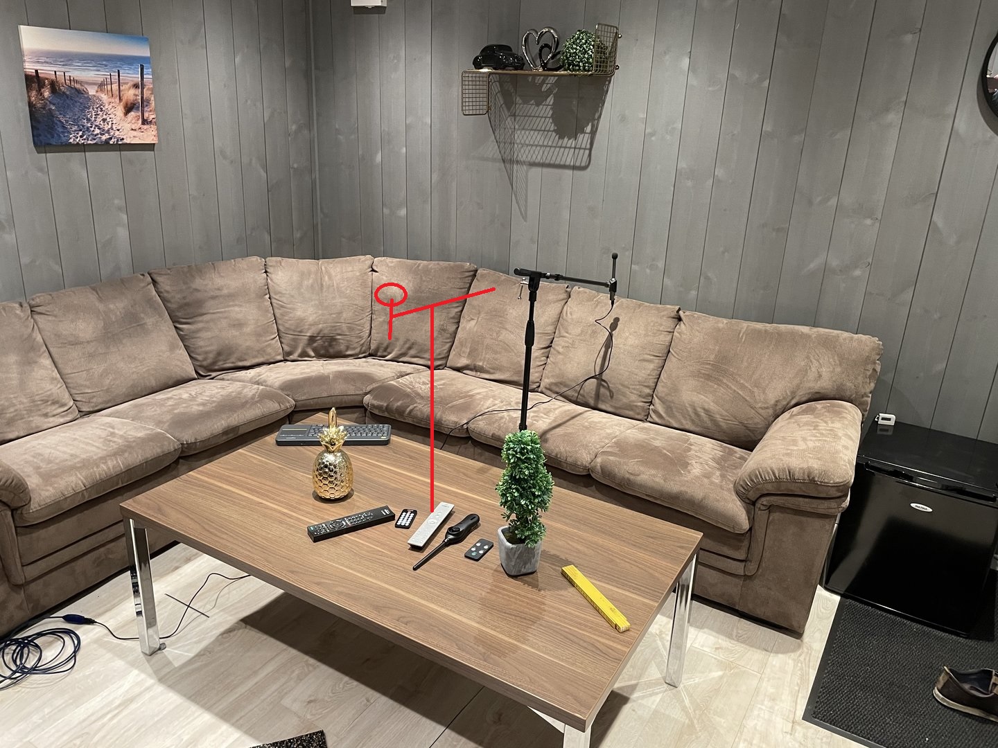

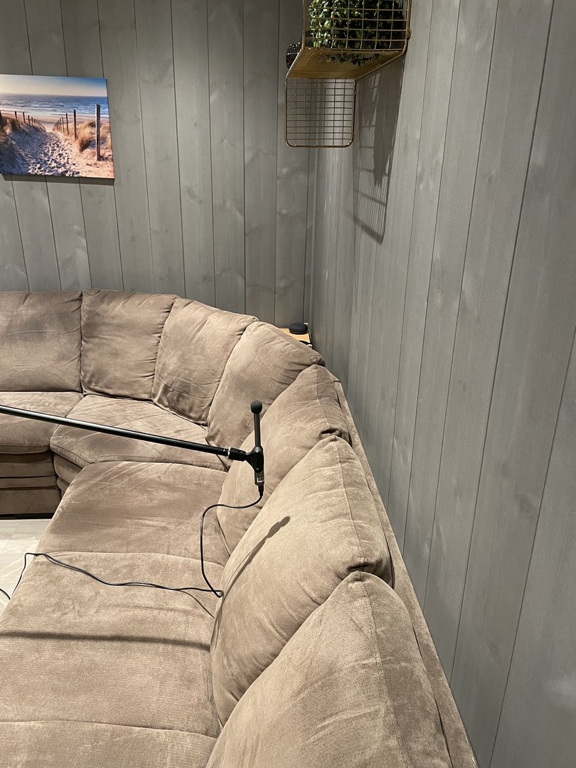

    Kan du poste et bilde av målemikrofonen i måleposisjon?

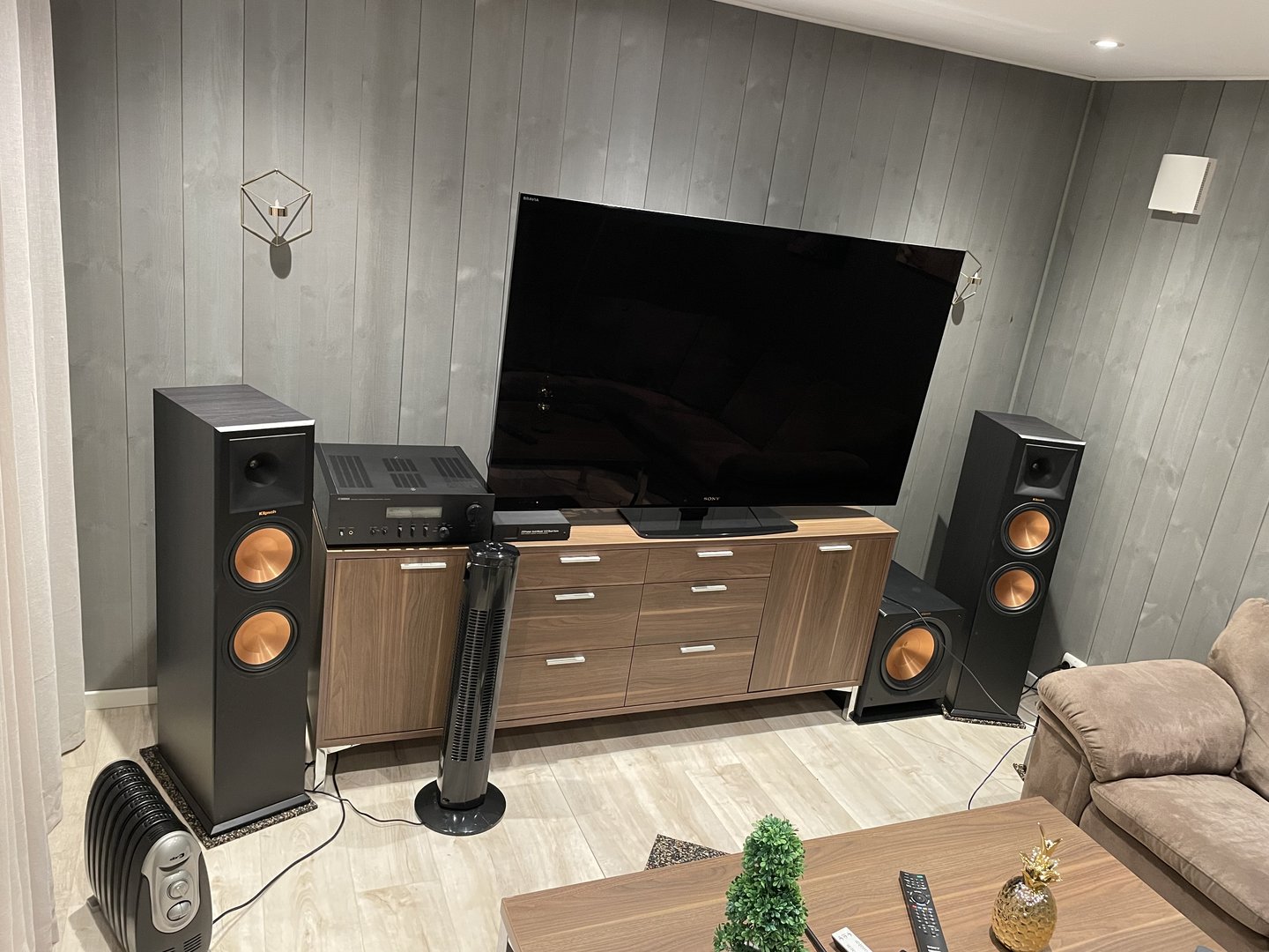

    Hvor kan du plassere subben slik at du ser mest mulig av elementet?
    Hvor er døra inn til rommet?
    Det er 4 mulige plasseringer av sub. Ved siden av en av høyttalerne, eller ved siden av sofa som vist i første post eller bytte plass med kjøleskapet der er inngangen også.

    Ok....så du har 1 posisjon hvor du kan se elementet fra lytteposisjon med øynene plantet i TV-skjermen.....foran til venstre.... :unsure:
    Stemmer, ved venstre høyttaler blir vel den eneste jeg ser elementet.
    edit: strengt tatt hvis jeg sitter i midten av sofaen så ser jeg sub på høyre side også
    Ok.....da bør du plassere subben der, bære ut bordet, sette døra til rommet på gløtt med 1 cm åpning og plassere mic som på skissen her.......så kjører du kalibrering på nytt.....

    DSpeaker.......REW er kun for å sjekke resultatet etter kalibrering
    Ser ut som du bare behøver å skyve benken til høyre for å få plass til subben på venstre side.....og la høyttalerne stå som på bildet.
    Hvis det går så blir sub stående helt inntil vinduet(glassdøren) Men skulle ha fått til REW og prøvd flere plasseringer på høyttalere? Det trengs vel for og prøve å få mer bass?

    1. Hvis det går så blir sub stående helt inntil vinduet(glassdøren)
    2. Men skulle ha fått til REW og prøvd flere plasseringer på høyttalere?
    3. Det trengs vel for og prøve å få mer bass?
    1. Det går fint
    2. Nei....det kan vente....ikke noe særlig mer å hente på den plassen du har til disposisjon
    3. Kalibrering slik jeg nevnte tar du først.....
