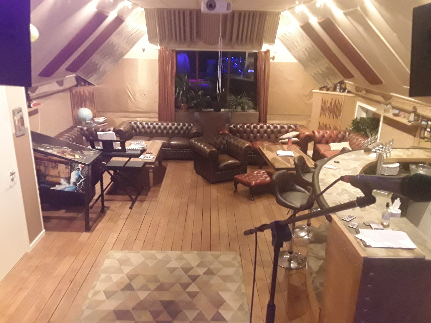

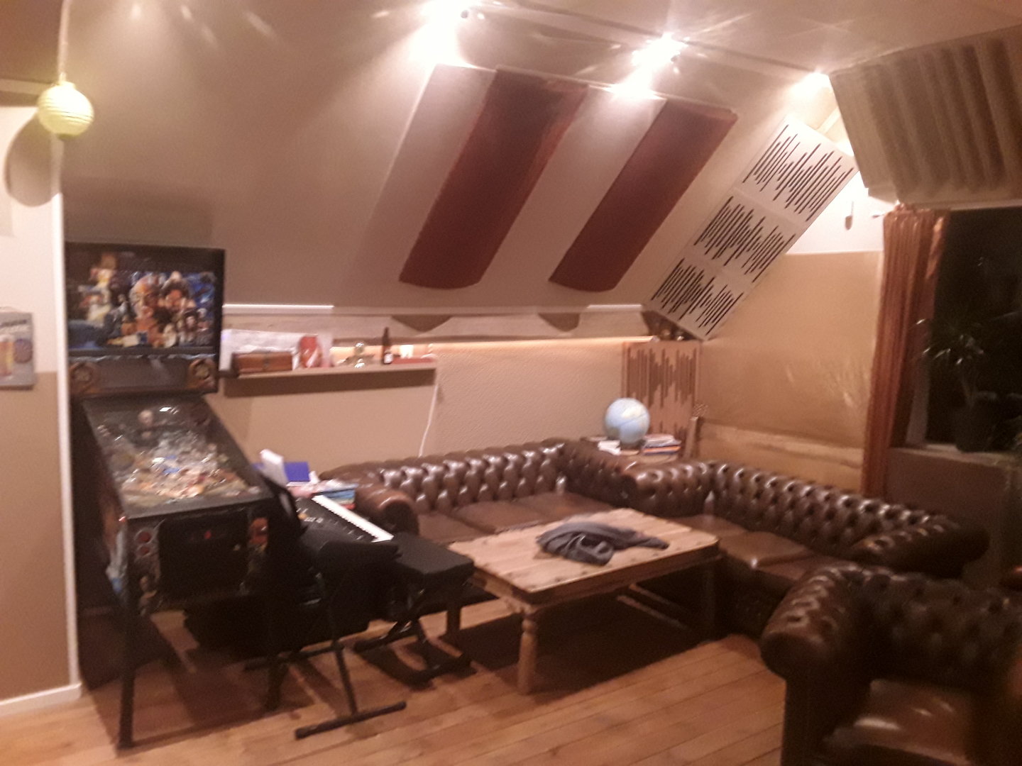

    Resten av rommet er som følger, jeg skulle egentlig satt nummer på alle tiltakene på bildene, men det må bli på oppfordring!
    1. Gulv er spaltet og åpent ned til verkstedet. Bassfelle.
    2. Taket er Venus A fra Glava i forsenket systemhimling med 15 cm isolasjon over, dvs akustiskt åpent opp til møne 1,7m over det. Generell demping og bassfelle.
    3. Fremvegg scene, Scenemolton på 3 lag plast (for retur av mellomtone /diskant) med tekstil på baksiden og dermed akustisk åpent ut, ihvertfall for bass. Generell demping og axial bassfelle.
    4. BAD EXPO, to felt på bak vegg og 2 felt bak på side vegg, akustisk åpent ut for bass, på utsiden er det slike ventilasjonsrister eller sjalusi så bassen går rett ut. Det var ganske tilfredstillende å ha en gigant stor traktor utenfor og sitte her inne å høre hvor mye det durte. Bassen går jo da begge veier, ut og inn. BadExpo gir retur av mellomtone/diskant for å gjøre lokalet "live". To av de er litt dekket av sofaer men det går vel bra.
    Ventilasjons bassfeller: https://www.hifisentralen.no/forumet/threads/akustisk-ventilasjon.99852/
    5. Bakvegg til tak diffusor. 80x320cm, en vanlig QRD modellert til å være finneløs, N61 -27 30cm dyp. Egenprodusert og modellert i AFMG Reflex, det stod mellom denne og Tim Arqen's diffusor.
    6. Oppslagsbar vindus diffusor, Optiffusor av Jens Eklund 230x80cmx22cm. Normalt ikke i bruk med unntak av akustisk musikk eller når eg virkelig vil kose meg..
    Diffusor vindu: https://www.hifisentralen.no/forumet/threads/for-mye-diffusjon.100499/
    7. Viscoustic Wavewood mellom skråtak og bak vegg, en absorbent med veldig lett diffusjon med åpning bak ( veggplatene er fjernet), skal byttes snarest. Flaut. Første jeg kjøpte før jeg visste bedre. Disse skal byttes med skikkelige diffusorer, siden de har god avstand til lytteposisjon, med mindre jeg sover på sofa da.
    8. Bakhjørne, sidevegg/bakvegg. 4 Viscoustic Bass Extreme. Minimal effekt, faktisk umerkbar, erfaring som i pkt. 7.
    9. Barfront, byttet til Gustaf's akustisk åpne spiler, kjempe effekt.
    10. VPR 1,2m x 2,3m står på side vegg i rommet, min største fiasko, den har lite effekt fordi den er for stor til å plasseres på rett plass i rommet som jeg heller ikke fant ut av hvor var, og den står nå på feil sted. På side vegg bak flipperspillet, hvis noen med en mindre betong stue hadde hatt denne i hus, hadde det vært en revulosjon, hos meg ikkje. Den tar litt særlig en resonnans rygg på 42Hz, ellers veldig lite, men dog litt, kanskje 2% etterklang til 90Hz. VPR er dog fantastisk enkle å lage og billige, med rette rommet (små betongstuer er de en NO-Brainer). Eg kunne lagd de og solgt de med garanti. I store rom må det store tiltak til....
    VPR: https://www.hifisentralen.no/forumet/threads/vpr-bassfeller.99697
    11. Førsterefleksjons demping 120x120cm og 120x180cm på andre siden, veggplater på baksiden fjernet så disse er 20cm dyp.
    12. Diffusjon skråtak. BAD Arc 4 stk, igjen disse er for å diffusere litt men mest for å dempe resonnanser samtidig som de holder rommet "live". Plater bak fjernet, ca 20 cm demping
    13. Felt nedre del av bakvegg, 80cm opp fra gulv på bakvegg altså under vinduet, er det tekstil på 15 cm isolasjon og inni veggen åpent ned til "snikkerbua" mi. Denne hadde liten effekt, men syns jeg ikke kunne ha noen svin på skogen på bakveggen
    14. Inngangsparti, ene sideveggen til scenen ved inngangspartiet ga mye resonnans, lagde da nye akustisk åpen veggplater med hullplate i aluminium med tekstil bak.
    15. Vindu. Der er 3 vindus felt på bakvegg. Vindu resonnerer veldig i bass, og er en bra bassabsorbent, av denne grunn er de byttet, det er fordi de var gamle, men siden eg måtte kjøpe nye ble de bestilt i 3 ulike tykkelser 4mm (normalen), 6mm og 8mm som gir ulike dempningsresonnanser.
    16. Scene skråtak og sidevegg. Som før scenemolton med 3 lag plast og scene molton for bassdemping men retur av mellomtone /diskant for ett mer live rom.
    17. Sceneveggsdiffusor, fremvegg bak trommesett. En lite sak 7cm dyp som tar over 2000Hz (husker ikke helt) trommiser liker dette, får cymbaler til å låte fullere. Egentlig lag som en Audiofil diffusor, som da faller på sin egen urimelighet, fant heldigvis ett annet bruk for den.
    18. Sofa. Jeg stappet bunnen av alle sofaene full av Glava, det var faktisk mye plass der nede, de fleste sofaer har ikke springfjærer men gummibånd som gir godt med plass der nede for videre demping, you'll be surprised, snu sofaen opp ned og se.
    Sofa demping: https://www.hifisentralen.no/forumet/threads/gratis-bassfeller-nesten.99676/

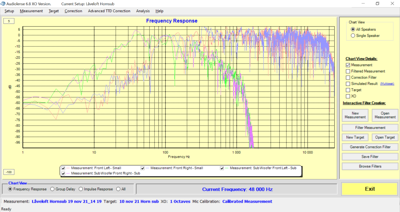

    Har fått meg eq på subben, til vanlig bruker eg bare Audiolense og så høres det bra ut, men da kunne jeg ikke måle subbene i Rew for eg har ikke delefilter, bruker Audiolense til det, så det var jo litt feil.
    No delte jeg subbene på 100 Hz som i Audiolense på equalizeren og prøvde meg litt frem. Bak i sofaen ble det omtrent sånn på en god plass, i midten av rommet er det mye værre dipper men på side sofa og bakre sofa er det bedre. Siden nivået er cirka 85-90dB er cut-off satt til 50dB.

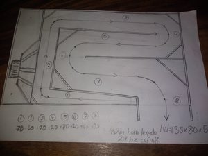

    Jeg har tenkt på dette før, og den er på den lange plan listen. Må lage en tredje fill sub til å stå uti rommet på en sideveggen for å fille dippene i bassresponsen i rommet Må lage en med samme element og type som de andre da en 18S 18"NLW9400. Det eg har plass til er 135x80x55cm, ligger den delvis under flipperen så kan den funke som sittebenk ellers på den delen som stikker utenfor. Tegnet denne, elementet er på siden, så fritt tilgjengelig, elementet skal være en kvart bølgelengde offset plassering, litt feil. Det er ett front loaded horn med element i lukket kasse.
    Sett ovenfra bredde/lengde 135/80, høyden som sett her ovenfra er 55cm

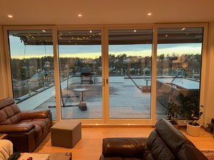

    Jeg har som sagt bra demping av bass bak på side vegg og på siden av bakveggen. I midten på bakveggen er det ett stort vindu, og foran dette måler det i hytt og pine, det er refleksjoner som skaper topper og bunner i frekvens. Selve etterklangen er nogenlunde likt.
    Ser man her er foran vindu...
    Og her er ut på siden:
    Det er jævla forskjell det vinduet gjør. Vinduet må bestå., det er 140x230cm Jeg burde vel egentlig flyttet lytteposisjon ut til side sofaen, men da er eg ikke eqilateralt eller ka det nå heter altså midt foran høytalerne. Eg har en del diffusorer på side og bakvegg så stereoperspektivet kollapser ikke selv om jeg flytter meg sideveis. Eller så alternativ 2 må jeg ha noen flyttbare/hengbare absorbenter, 10-15cm dype som da kan stå/henge 50-60cm foran vinduet. Det er praktisk mulig og plass til, men jævla upratisk, blir vel bare brukt når jeg virkelig skal kose meg eller noen skal høre på en mix. Vil se ut i måneskinn men ellers ikke.. 70cm vil dempe fullt ned til ca 120Hz, men demper også en del ned til 1/8 bølgelengde, synes å huske ca halv effekt der, som da blir i wærste problem område rundt 60-70Hz.
    Alternativ 3 blir, har eg tenkt ut, å bruke slike nye diffusorer som slipper gjennom bassen Arithmetic Design f.eks. også lage de med demping bak og montere de slik som de eksisterende diffusorene, at de kan slås opp. Men da må de stå slik at når de er oppe så er de godt foran vinduet. Det blir jævla mye hengsle styr osv. Latterlig vanskelig, en utfordring som er fristende. Jeg motstår alt unntatt fristelser...
    Fjerde alternativet tviler jeg på vil virke godt nok, men det er da å montere en femte bassfelle under vinduet av samme typen som de andre, altså akustiskt åpent ut ved å ha ett ventilasjonsrist/sjalusi på utsiden av veggen og ingen plater noen sted innenfor. Problemet er at den samme typen bassfeller er i bruk på siden av vinduet og det virker ikke i det hele tatt på refleksjoner foran vinduet, så en 70cm slik under vinduet tror jeg ikke vil hjelpe nok, selv om 60 Hz er nesten 6m lang, kvartbølge da 1,5m høy. Så den 60Hz som treffer vinduet vil stort sett returneres mens den som treffer nedre del av vinduet og bassfellen vil forgå. Men tror ikke det er nok.

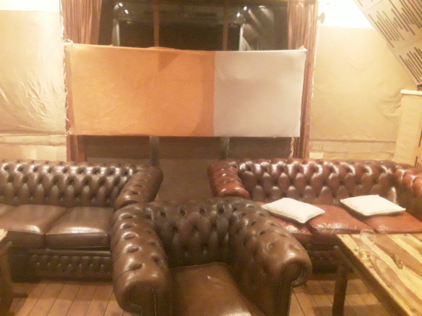

    Men altså 15cm demping 45cm foran vindu, sum 60cm demping foran vindu gjorde ting bedre, men i midten av rom foran vindu er fremdeles dårligere enn ute på siden hvor bassfeller på bak og bak på sidevegg er. Så det er noen bredde/høyde resonnanser ute å går. Det er fortsatt en generell peak på 63-70Hz på midten, men med absorbenten foran vindu blir denne mindre, og dippen på 80 Hz forsvinner helt. Kjekkere med peaker enn dipper er det ikke? Kjørte nye Audiolense korreksjonsfiler, så Audiolense stjeler nå mindre gain. Det er jo dårlig nytt for hørsels skade komiteen, den samme komite'en har allerede satt meg på watch listen... 😎

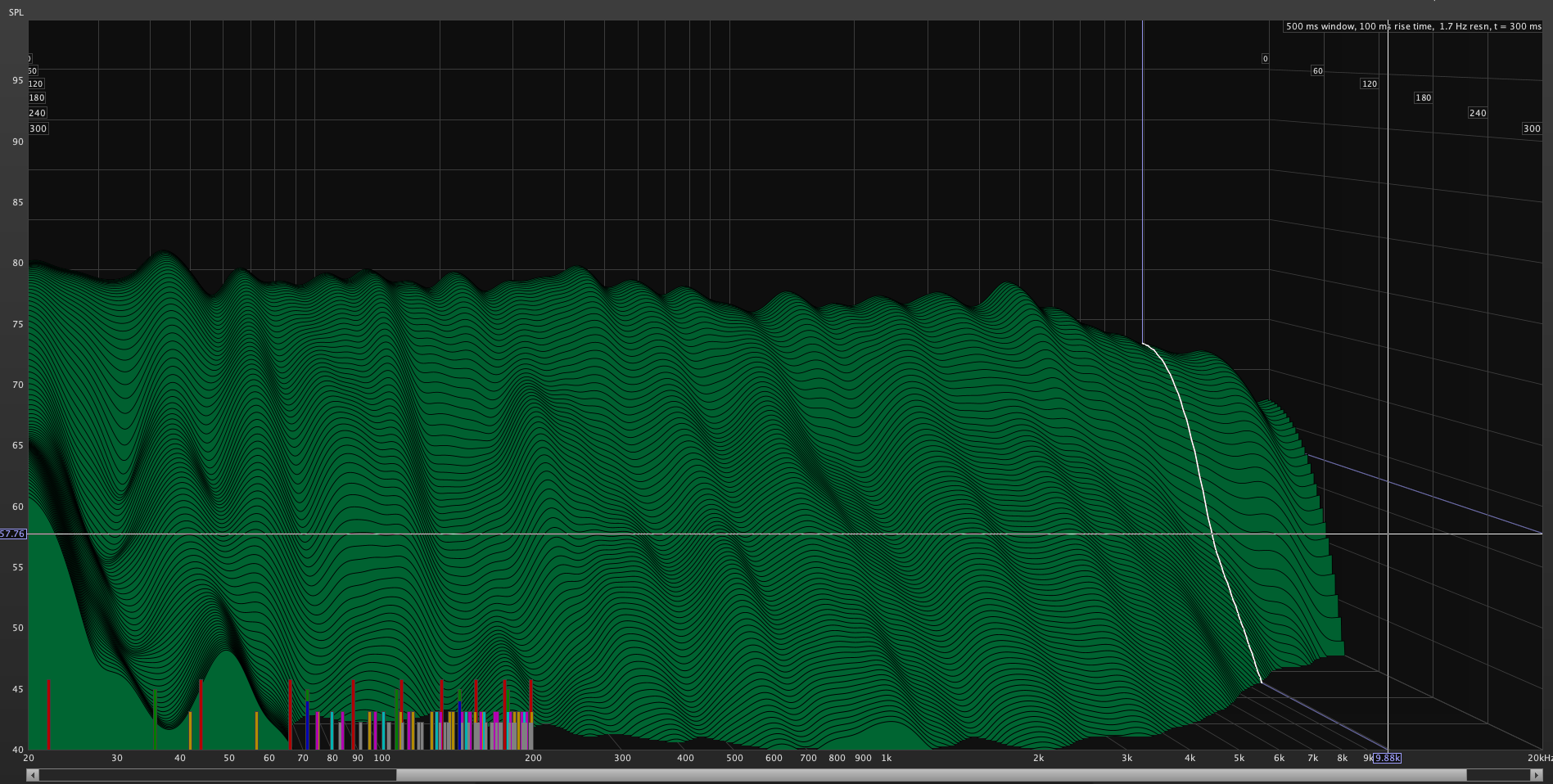

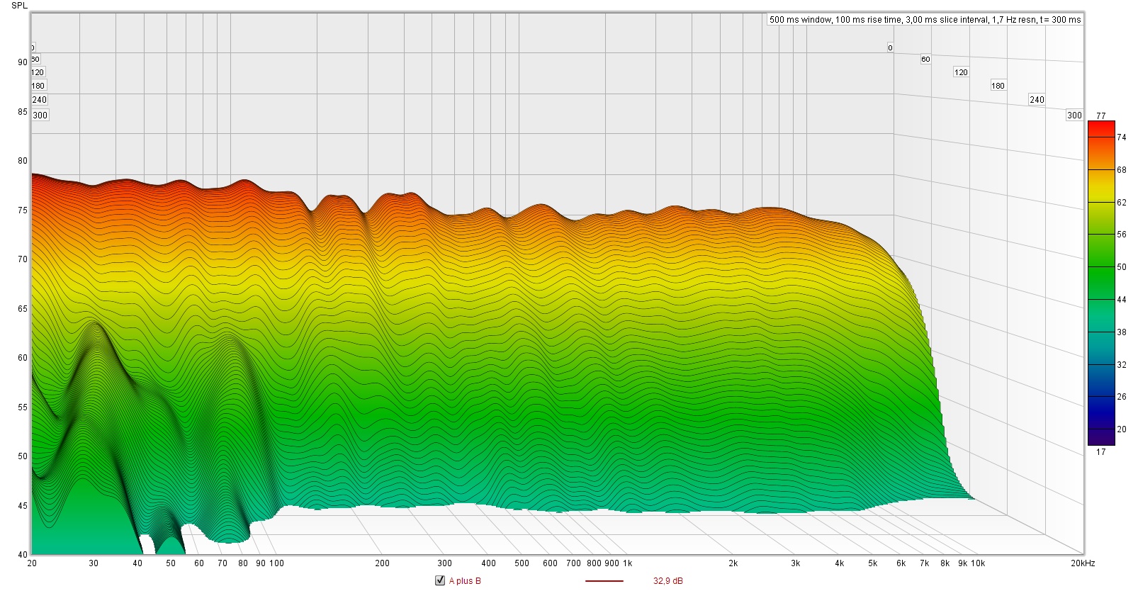

    Forresten, slik ser det ut i stua mi fra 80dB og ned til støygulv på ca 40dB, fra 20Hz-20kHz. Rommet er ubehandlet oppover i frekvens og med masse glass bak lytteposisjonen så det er litt for livlig oppover. Men refleksjonene er langt unna så det er ikke direkte plagsomt, men litt for mye energi...
    Bassen og spesielt mellombassen er ganske fin faktisk selv med bare to store tubestraps gulv til tak. Noe særlig mer "rockwool" vil jeg ikke ha... kanskje i taket vi får se. 5x8m rom som åpner opp til resten av stua (med omtrent samme størrelse, så totalt ca 80kvm i en L-form) bak lytteposisjonen, med lytteposisjon omtrent 3m fra høyttalerne som står omtrent 3,5m fra hverandre i enden av rommet.
    For å få ned reverb oppover i frekvens undersøker jeg motoriserte, akustiske gardiner for bakveggen som er omtrent 4,5 meter bak lytteposisjonen og kun består av glass inkludert skyvedører og store glassflater, samt innvendige screens foran øvrige vinduer (dette skal fortsatt være en stue, har jo et kinoloft hvor jeg har gjort mer omfattende tiltak og ikke samme WAF-krav).

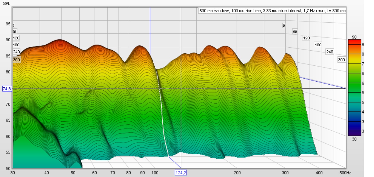

    Med 1/3 oktav smoothing som mange bruker så ser det jo enda litt penere ut men det området mellom 500Hz- 5Khz er det jo fortsatt like tydelig at lider under mye glass langt unna som holder på lenge ned til 40dB;)
    Knubie
    20.06.2020
    1.730
    722
    Vis vedlegget 765717
    Jeg husker ikke hvilken smoothing eg brukte 1/6 tror jeg, uansett veldig forskjellig oppsett, du sitter foran midten av rommet med høytalerne på.fremvegg? Da sitter du vel egentlig nesten i nærfelt? Og 4,5m til bakvegg? Wow... Må være det eg har gjort feil da, jeg sitter 1,5 meter fra bakvegg eller 2,5m på en god dag, men er ikke i nærheten av den kurven du har, etterklangen dog er ganske jevn utover rommet, men frekvensen er helt jojo ettersom jeg beveger meg rundt med REW.

    Bare lurer, er det noen her som bruker 1/3 smoothing? Hvilke nytte har det? Min kurve ser da helt intetsigende ut.
    Vis vedlegget 766055
    Ja Tosken du forstyrrer ikke når du er så mild i målet😂 sist var du litt irritert på meg 😁 Av det lille eg husker er det relevant å bruke 1/6 glattng i bassen og oppover har vel ikke glatting så mye å si, vi hører vel ikke det en mikrofon tar opp men det hjernen har filtrert ut.....
    Knubie
    20.06.2020
    1.730
    722
    Uansett så har ikke det med glatting så mye å si, bortsett fra display faktoren. Noe som er utrolig avslørende og veldig enkelt å høre for ett helt vanlig menneske, er en helt vanlig bass gitar, når du får de til å spille skalaen er det ikke noe vanskelig å høre hvor dipper og peaker ligger på ulike posisjoneri rommet. Men det tiltaket er vel litt uvanlig...
    steinost
    22.01.2004
    12.669
    10.331
    Lillestrøm
    Poenget er jo att man blir lurt av en glattet kurve.
    Lyden blir jo ikke bedre av det, man lurer seg selv og kommer ikke til feilene.
    Stort sett så er de fleste grove feilene under 500hz.
    Det må rettes først. Det over er det letteste å jobbe med.
