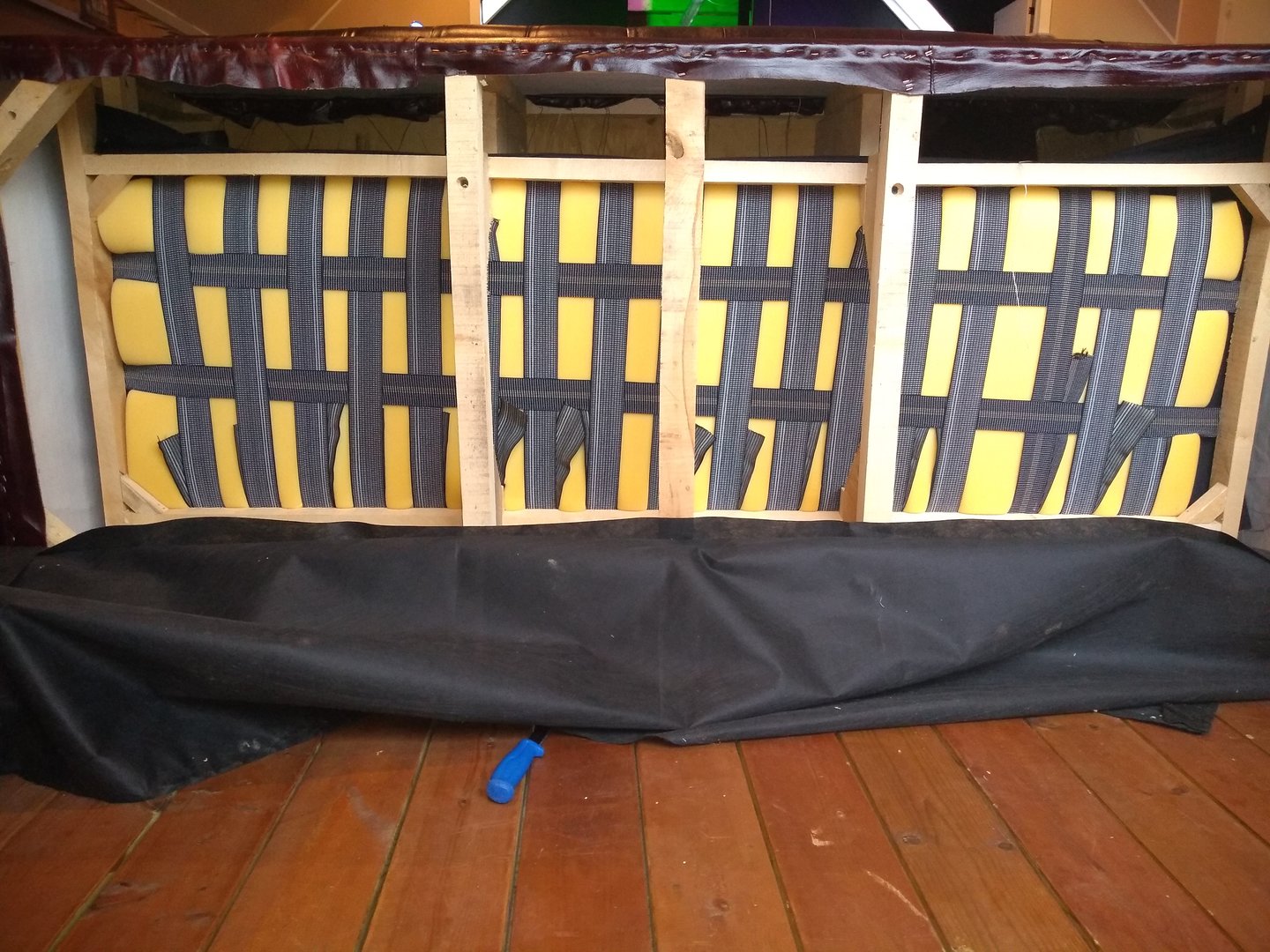

    Istedenfor å ringe Pompel og Pilt fant jeg ut at jeg skulle fikse det skeive sofabeinet sjøl. Trodde det var fjærer der nede men neida det er fullt av tomt! Sittepute fjæres av store strikkbånd!!! 15x60x200cm rom i ryggen og 20x60x200cm rom i sete. Duken under peller du av men tollekniv spissen f.eks. Det fyller man med Glava og lukker det igjen. Sofaer står gjerne litt utfra veggen, så da demper de enda bedre! Viola en gratis bassfelle som ikke engang madammen klarer å legge merke til å klage på...

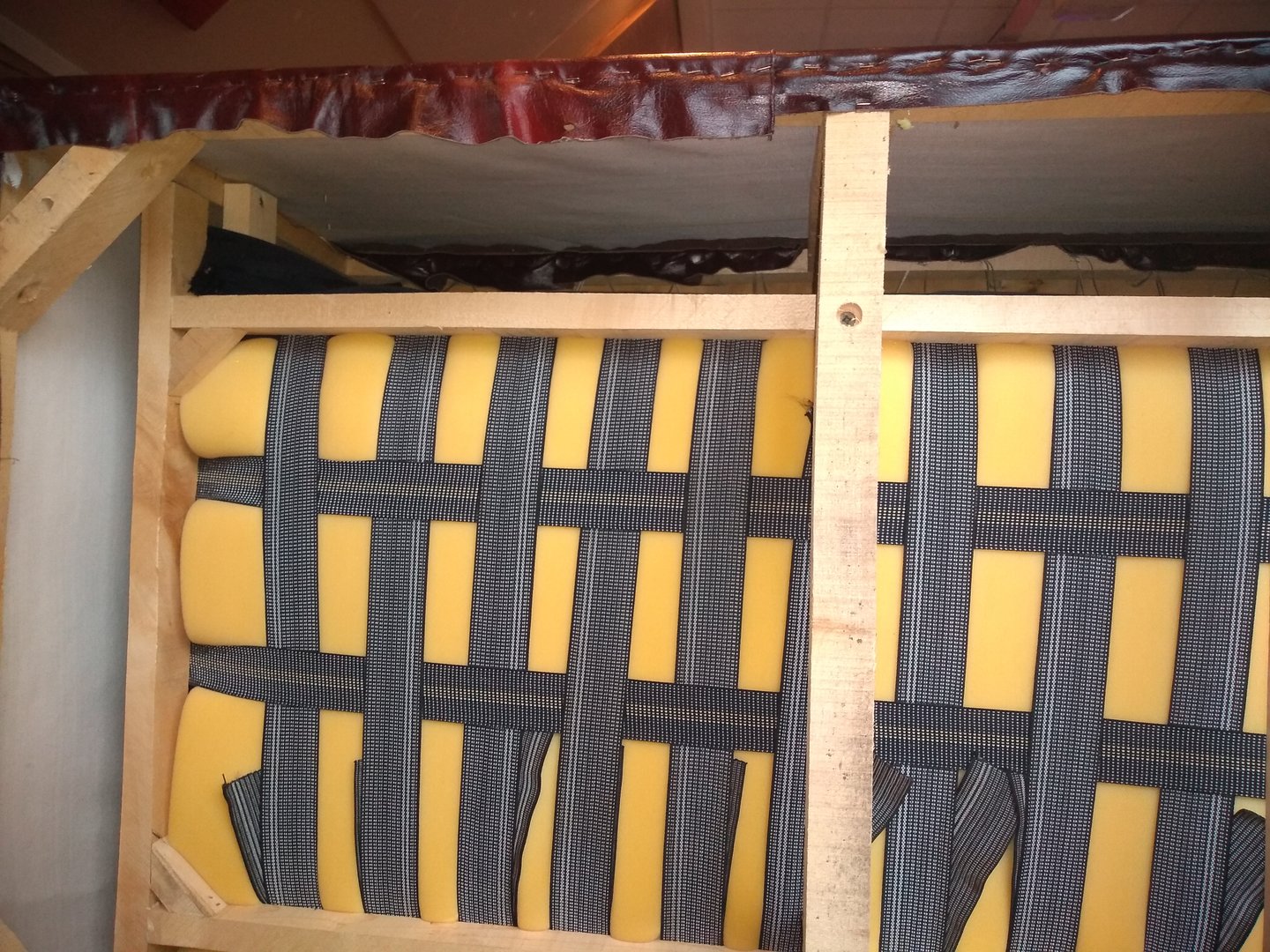

    Nett som fotpall så dagens stoffsofaer "hule" og me goe plass til demping.. så spenndne prosjekt :)
    Vel prosjekt å prosjekt, tok meg en halv dag å fylle tre sofaer, gikk med en hel rull med Glava 150.... Veldig enkelt igrunn, vippet sofaen opp, pellet av stiftene, fylte/skar til Glava og stiftet igjen. På den ødelagte sofaen gikk det enda raskere for der rev eg bare av det ødelagt bunntrekket og stiftet på noe scenemolton jeg hadde liggende...
    Knubie
    20.06.2020
    1.728
    719
    Vel dette er særdeles uvitenskapelig men etter å sittet og hørt på noen av de sangene jeg kjenner godt, Bela Fleck "Flight og the cosmic Hippo" og Wilco med "When the roses Bloom again", David Gray "Babylon" +++ så er bassen tørrere.... Skal måle imorgen, men poenget er at jeg målte ikke spesielt før dette, jeg åpnet sofaen og HEEEIIIi her er det plass og stUffet kalkunen. Imorgen eller senere (minste mann har fått feber) skal jeg måle før eg skal monterer noen VPR absorbenter jeg har limt ihop. Hvis jeg ikke får fikset måle apperaturen, må jeg bruke den gamle, XTZ Room Analyzer, den nye mic'en (Dayton Audio EMM6) i REW med den nye DAC'en har jeg ikke fått til å skjønne helt enda.

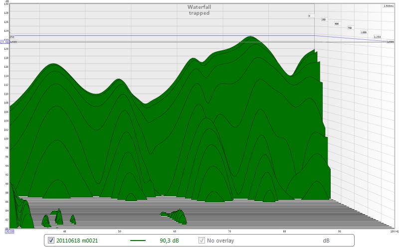

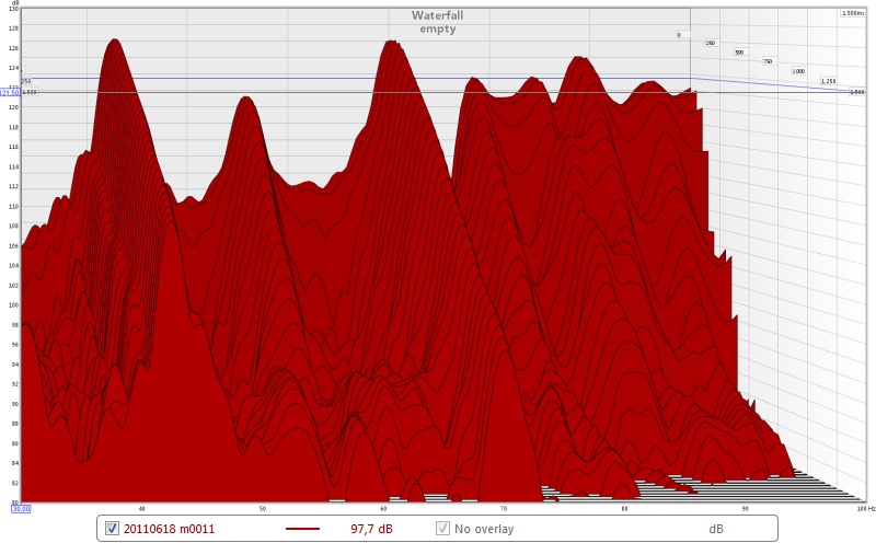

    må holde litt liv i denne.. Eg fekk positiv effekt ved å dempe fotpallen min med ein 120x57x20 rockwool med biltemafilt..
    1 måling (orange) er med tom pall, snudde så pallen å hadde in rockwool og målte igjen, dvs ingen andre endringer utført (volum, pallposisjon eller mik)
    Grønn var resultat.. 130-145 området var merkbart.. det skal da sies at beste resultatet (ikkje med her) er uten pallen i rommet .. 🙃
    er i vurdering på sofa'n no siden den har meir volum (kanskje den går lavere) .. tenker med membran i også..
    pst.. eg har lite rom så kanskje derfor det er virkning..

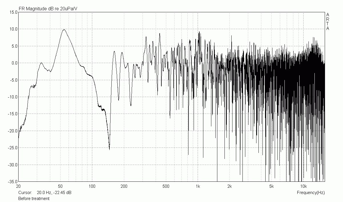

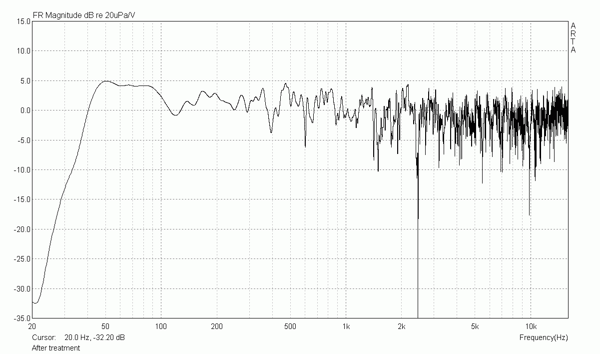

    Vanlig stue og bassproblemer? Prøv EQ først. Her er før og etter EQ hos meg med sofa inntil bakvegg;
    Som man kan se vil EQ også redusere etterklang i tid. Akustiske tiltak har fordelen med at man forbedrer responsen i hele rommet mens EQ kun kan forbedre i et visst område, men på lave frekvenser hvor bølgelengdene er veldig store kan resultatet bli godt nok til at man ikke trenger noe annet. I en vanlig stue er det enten flere små subber plassert rundt omkring eller EQ som er alternativene.
