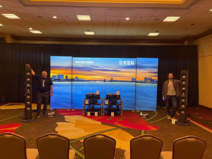

    En helt konkret erfaring som er litt relevant ift @Snickers-is sitt innlegg om små drivere er Børresen M6 fordi den har flere av dere hørt (inkl undertegnede).
    Volum:
    H x W x D:
    193,8 x 42,8 x 74,6 cm
    Men det er masse buer og svinger som forsvinner
    Vanskelig å vite konkret volum men gjetter 150-200 liter i beste fall
    6 stk 4,5 tommere i 2,5 veis.
    Sd er drøye 45 cm2 kanskje = 270-290 cm2 totalt, altså litt mer enn en 8 tommer 🙄
    Jeg synes de låt overraskende bra når det kun var 6 knøttsmå drivere. Dypt og fyldig.
    Men jeg hørte jo at bassen ikke var «presis» (igjen i mangel av de korrekte hifi uttrykkene)
    Det var min erfaring.
    At de koster 6 millioner er en annen historie. Jeg bare diskuterer konsept og teknisk design.
    steinost
    22.01.2004
    13.002
    10.781
    Lillestrøm
    Langt fra presisjon i den bassen.
    Men så sammenligner man jo mot ting som er bygd i det mer eller mindre perfekte omgivelser.
    Messelyd er messelyd. Men nå må du hive deg igang.
    Tror med sikkerhet att det du delvis har tenkt ut kommer til å bli bra ut ifra hvor dette skal stå. Du skal ikke få naboene på nakken. Tror folk har fått det med langt mindre en det du har planer om.
