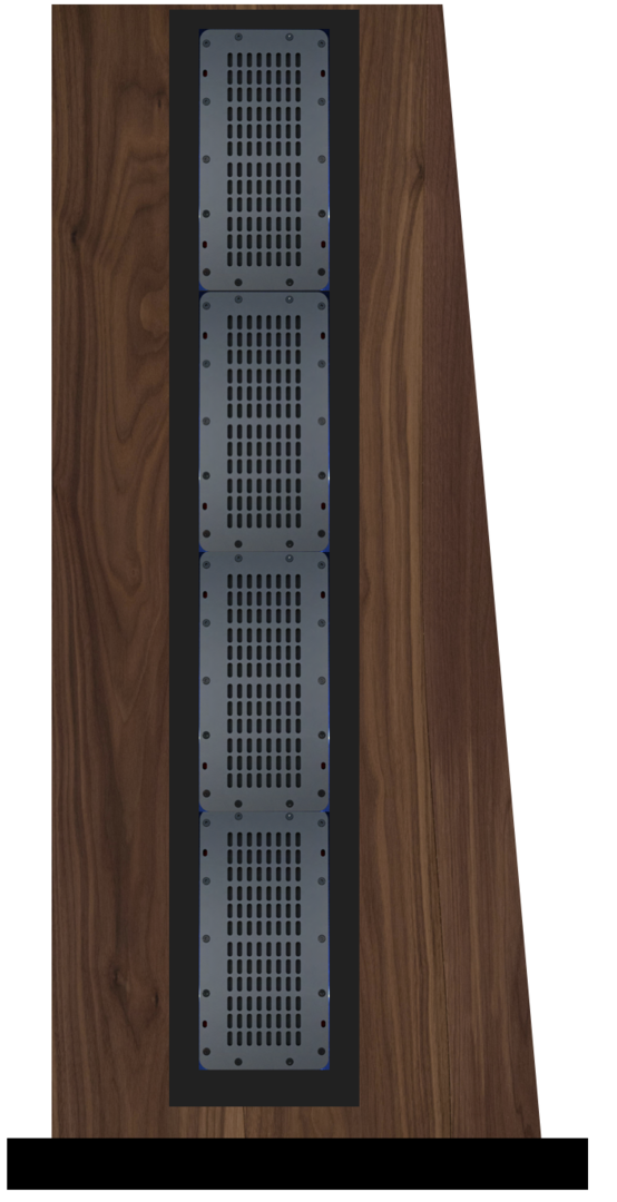

    Kule bånd dette. Hva gjør du med den veldig stigene kurven i toppen ?
    Her er en måling av 3 stk Emim uten filter. Målt i RS1 baffel. Den er svakt buet bakover og ca 55cm bred.
    Den stigende kurven ville jeg brukt til shading.
    Snickers kom meg i forkjøpet her:) To grupper med to elementer i hver gruppe, kjører shading på to elementer. Konseptet er kanskje litt uvanlig, men kort linje med shading tilbyr en lytteposisjon i "farfield", etter transisjonsområdet. Dette kan lette kalibrering av responsen og et ganske tilgivende konsept med hensyn på lytteposisjon.

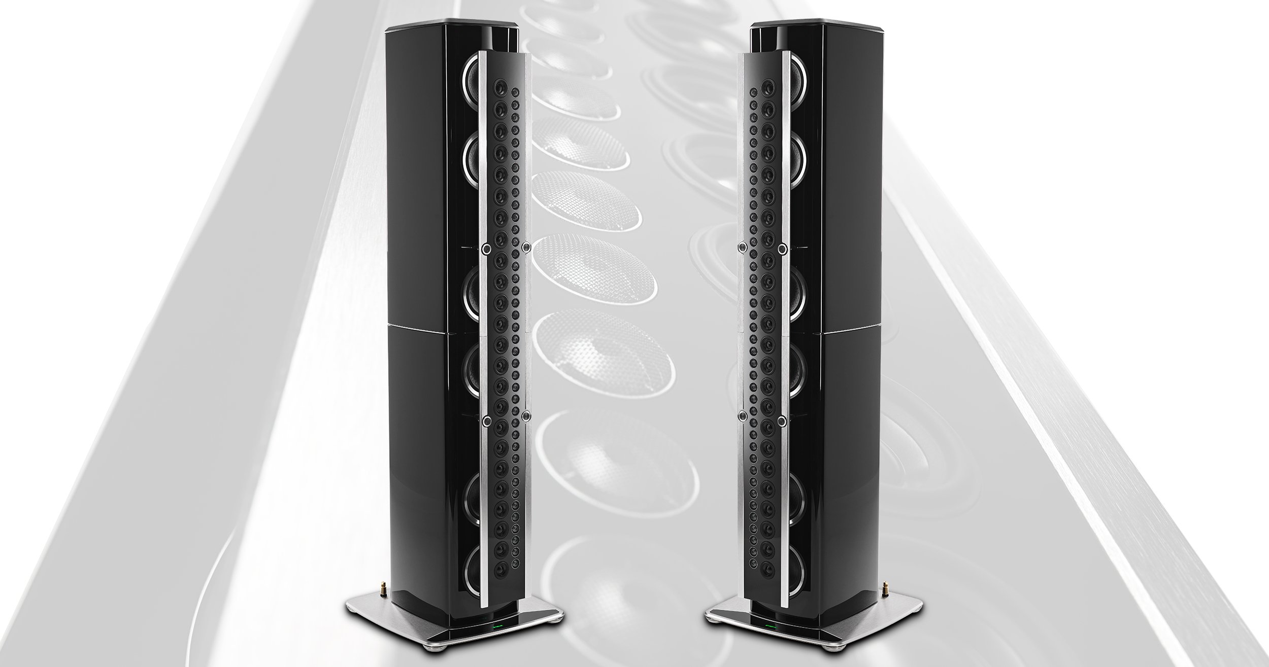

    Huff, jeg er medskyldig. La meg forsøke å rette opp med et eksempel på bruk av domer i en linje. McIntosh benytter en drøss små domer med liten C-C distanse, deler mot mellomtonelinja på 2 khz, som igjen deles mot bass på 400 hz.

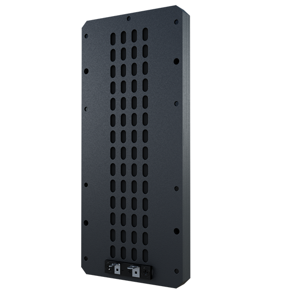

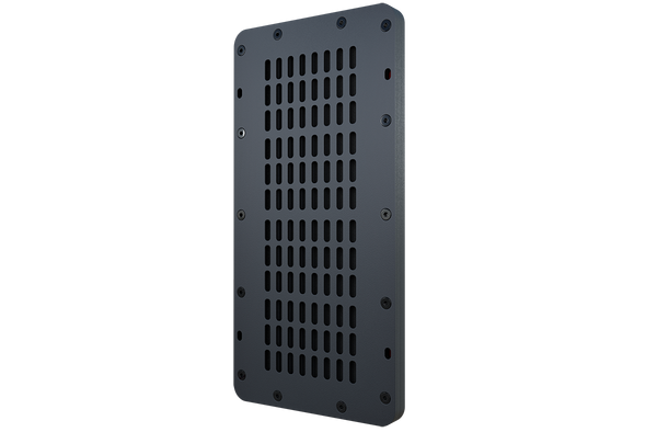

    Hva med disse da? Kan brukes helt ned til 150Hz står det.
    Kan man f eks kjøre MMTMM med shading på de ytterste? Kan de også monteres inwalll altså i en lukket kasse?
    Sikler på de elementene - det er bare det at det adderer seg opp til seriøs kronasje, og da synes jeg at litt av moroa med DIY forsvinner. Ville brukt 4 stk LM10 i linje, shader to.
