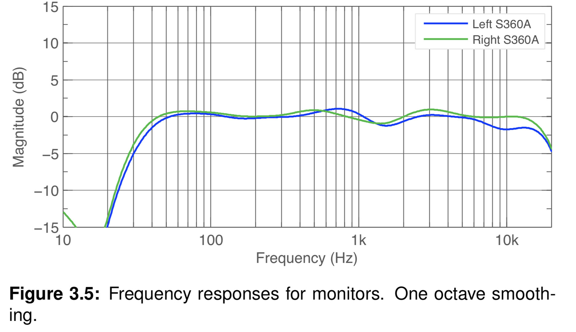

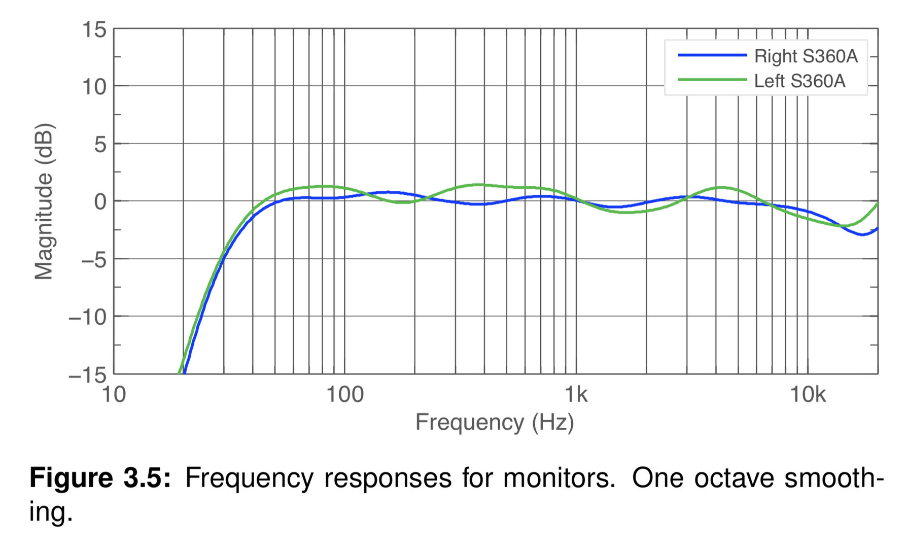

    For å illustrere flat kurve over Schroeder har jeg brukt
    målinger fra eget oppsett:
    Vis vedlegget 936136
    Vis vedlegget 936139
    Figurene ovenfor er i tråd med Volkmanns ideal om «overall acoustic performance characteristic of the monitoring loudspeaker system and room acoustics be as nearly uniform as possible».
    Samtidig har jeg påpekt at en målkurve utover den naturlige fra en referansehøyttaler kan gjøre gull om til gråstein:
    Nja, det du viser her er vel at anlegget og rommet ditt er så lite uniformt at den flate kurven tvinges frem vha EQ til langt over Schroeder. Opp til 1 kHz ifølge rapporten din.
