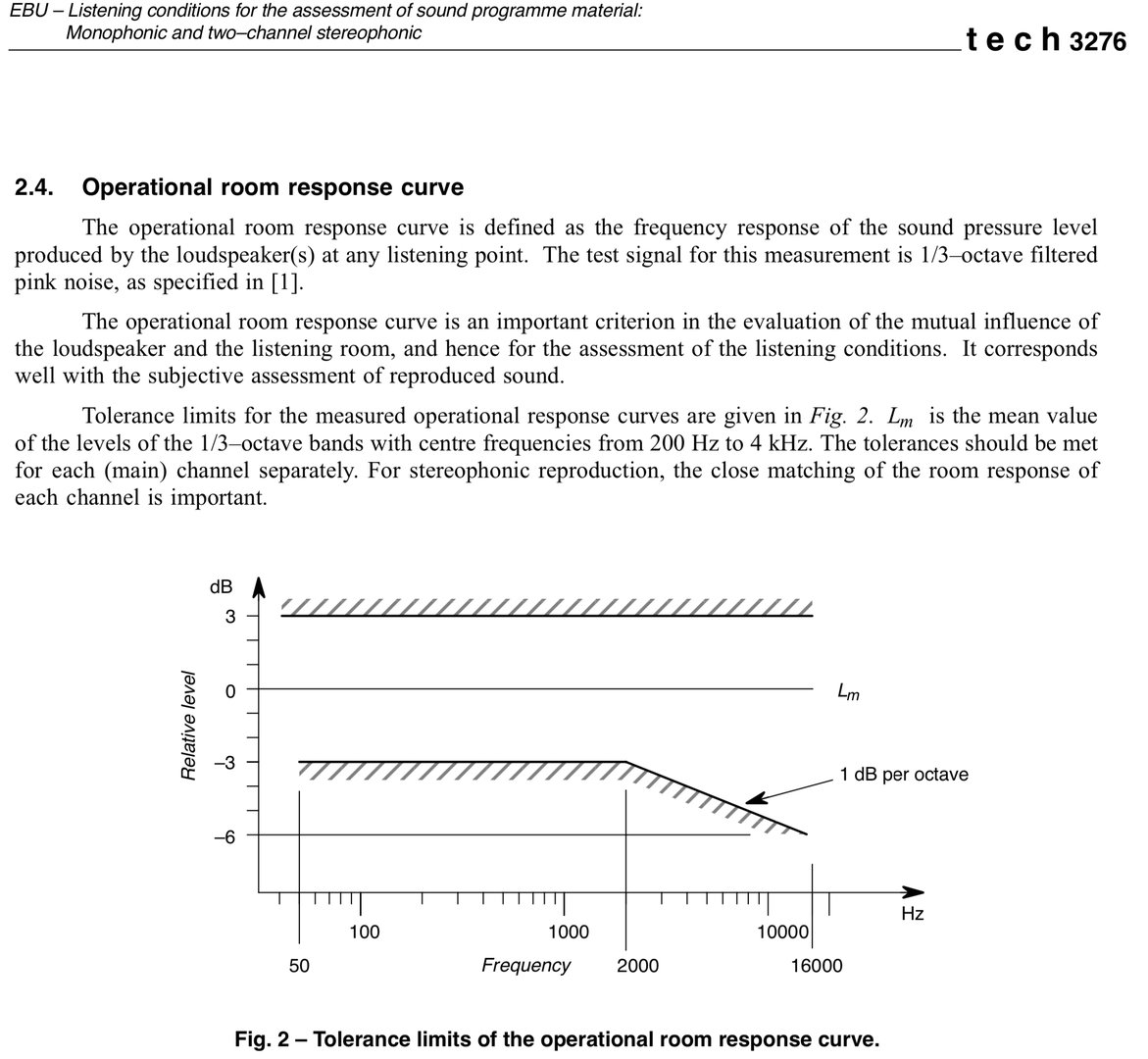

    Ok, men normkurven er flat, jf. Lm.
    Toleransene er ikke en anbefaling om å bevege seg bort fra Lm-linjen.

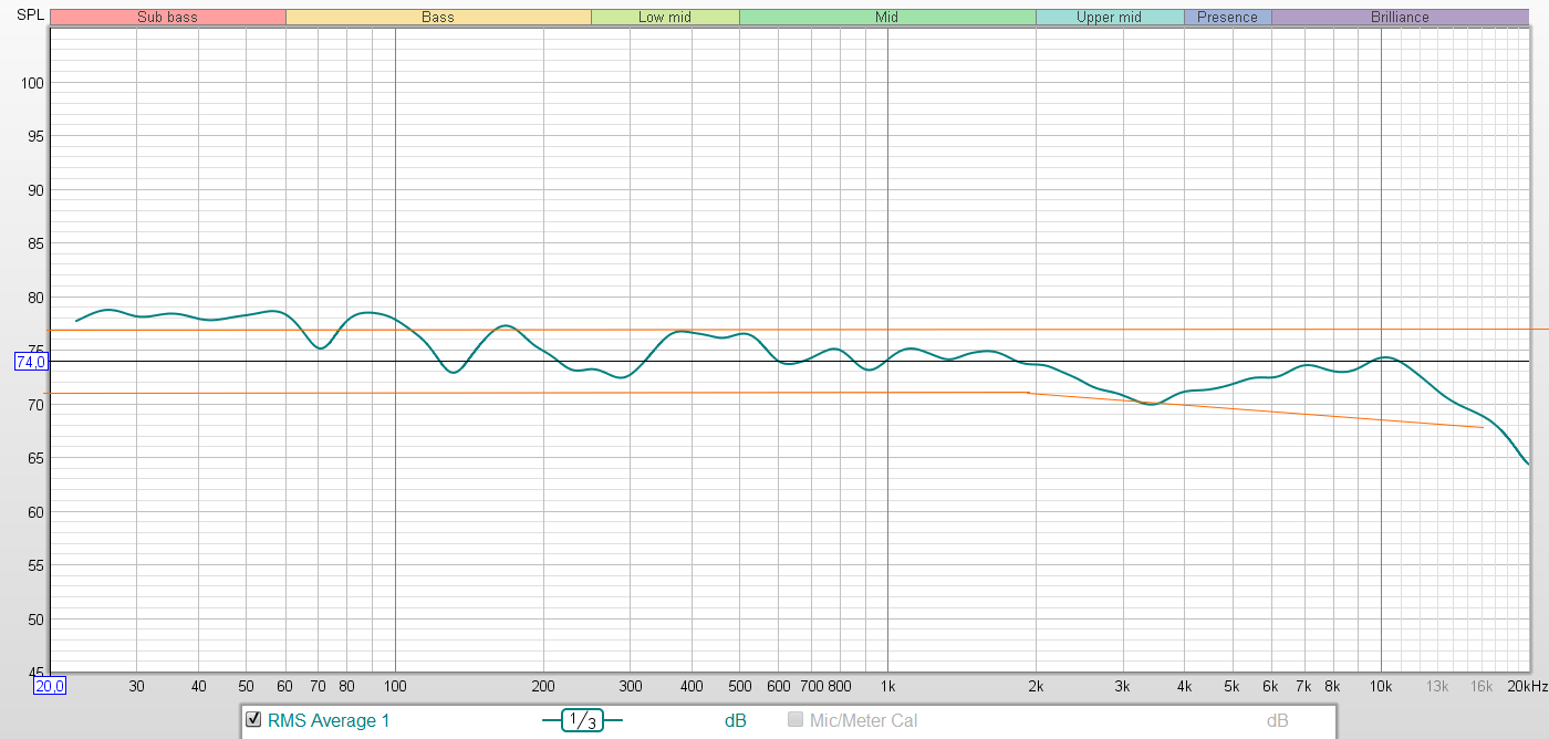

    Vi ble vel enige om at Lm ikke er idealet, men gjennomsnittet av nivået fra 200hz til 4khz. Dvs rett og slett et dB-tall (feks 76dB) som deretter blir utgangspunktet for toleranserommet. Det gir deg hjelp til å forstå hvordan du skal vurdere målingen du har gjort mot standarden.
    Så f.eks på denne målingen tenker jeg det ikke vil være urimelig å si at 74dB representerer Lm (svart linje):
    Da sier standarden at jeg får lov å bevege meg mellom 71 og 77dB opp til 2khz, og over det får jeg 1 ekstra dB fall per oktav siden jeg er så grei. Så ved 4khz kan jeg gå ned til 70dB, ved 8khz får jeg gå ned til 69dB, ved 16khz får jeg gå ned til 68dB. Lm representerer utgangspunktet for vurderingen av om jeg er innenfor toleransen. Lm representerer ikke idealsporet.
    Vis vedlegget 936260

    Jeg ser på toleranser som noe som ikke bør utfordres, men at man holder seg mest mulig innenfor. I motsatt fall kan man argumentere for at en stigende kurve er like ok som en fallende kurve. Det er mer i tråd med teori og nøytralitetsidealet at Lm utgjør en flatest mulig rettesnor, jf. GLM som er basert på beste praksis.
    Du må gjerne synes det, men det står nå en gang svart på hvitt(!) i standarden at "Lm is the mean value of the levels of the 1/3–octave bands with centre frequencies from 200 Hz to 4 kHz"

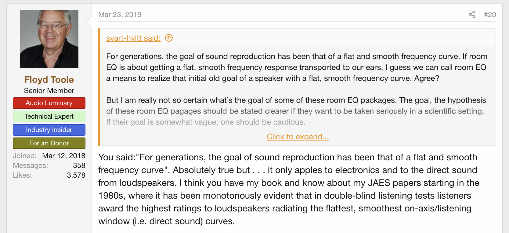

    Om kurvevalg (rett eller helning) skriver Toole selv følgende:
    «The latter action modifies the anechoic response of the loudspeaker, and it is possible for the sound to appear to be lacking in bass, or exhibiting excessive high frequencies (they amount to the same thing). This will not be noticed if recordings were made and broadcasts originate using monitors equalized in this manner (the circle of confusion is eliminated)…»
    Det er med andre ord et spørsmål om å velge et spor. Rett er - slik jeg ser det - et enklere spor å holde seg til under Schroeder enn en udefinert helning. Men en rett kurve vil ikke alltid være riktig nøkkel for å løse opp Børjas «mirror image». Kurve med helning vil nok oftere fungere som en nøkkel i Børja-spørsmålet.
