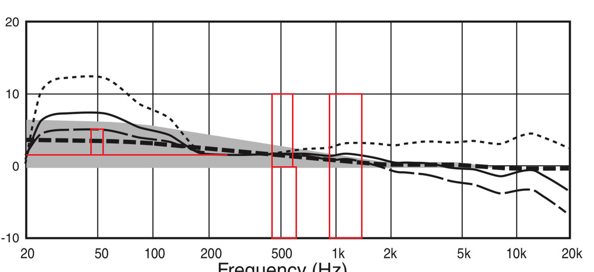

    Er det ikke fascinerende at HFS-medlemmene i snitt foretrekker 5 dB heving i bassen, mens ofte siterte B&K og Toole bruker romkurver med i snitt 1 dB heving i samme område (under ca. 200 Hz)? Hva tenker du😀?
    Du er ikke helt frisk i din måte å analysere data på. Jeg har aldri, men unntak av politiske og religiøse ledere, sett noen som så distinkt plukker enkeltelementer ut fra en større sammenheng og syr sammen en historie som støtter en teori.
    Jeg er så heldig å sitte på dataene for de 17 rommene/målingene som har blitt sendt inn. Jeg ser også forskjellen på de som bruker dsp og de som ikke bruker dsp. Som nevnt før vil jeg ikke dele for mye data før innsamlingen er avsluttet, får å unngå å påvirke hvem som sender inn data og hva de sender inn. Det som imidlertid kan sies er at gjennomsnittskurven blant de 17 ligger en plass mellom Toole sine «trained listeners» og «predicted steady-state room curve for highly rated loudspeakers». Ingen overraskelser der i gården.
    Du beskriver dataene dine slik:
    «Flatt fra 30-70Hz, 5dB fall fra 70-200hz».
    Jeg tolker det som at de kartlagte HFS-medlemmene i snitt foretrekker en heving på 5 dB fra 200 Hz og nedover i bassen. Fordi jeg ikke kjenner fordelingen og du ikke oppgir et mediantall, antar jeg at omtrent halvparten ligger over og under snittet ditt.
    Med mer data ville jeg sikkert formulert meg annerledes.
    Merk at samme svakhet gjelder tall fra Toole-figuren med 4+7=11 lyttere (gjelder også B&K-figuren), og derfor vektla jeg Tooles prediksjonsfigur mer enn det empirisk tynne materialet. En interessant observasjon for øvrig kan tenkes å være at de største avvikene i basspreferanse går i retning av mer bass, dvs. at de største uteliggerne ligger over og ikke under snittet. Derfor er det kanskje interessant å oppgi medianobservasjonen, som ikke er så sårbar for uteliggere?

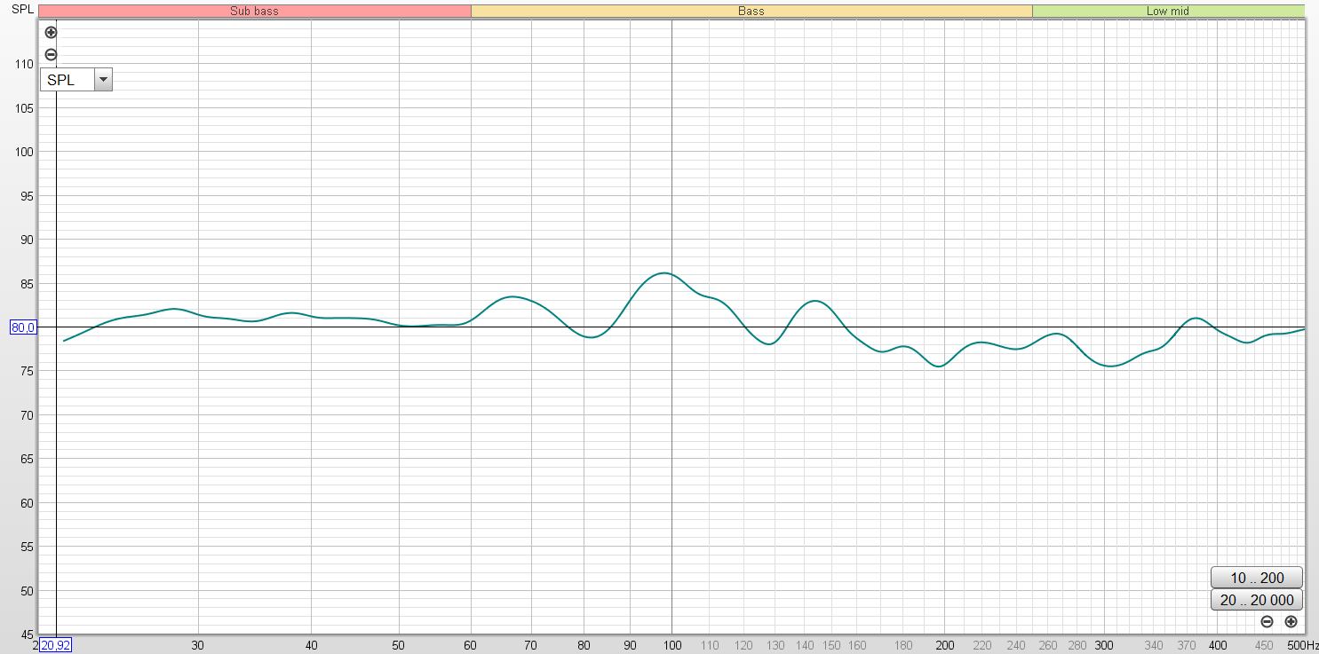

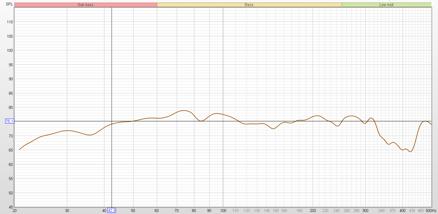

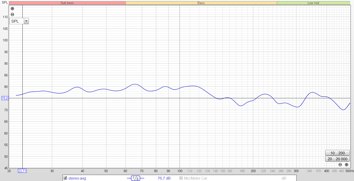

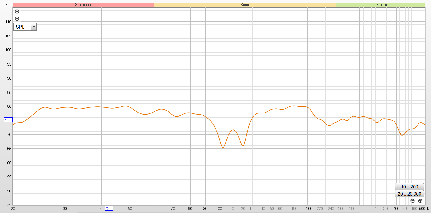

    I bassen pleier jeg å gjøre det som låter mest riktig. Hvordan frekvenskurve det ender opp med vil variere. Om jeg har flatt ut til 200hz (eller lenger), eller om det er mer nivå lenger ned i bassen vil nok variere litt.
    Her er 20-500hz fra fire forskjellige rom/høyttaler-kombinasjoner (ingen av rommene er de samme) jeg opplevde ikke nødvendigvis at alle låt helt likt, men de låt tonalt riktig. Jeg tar bevisst kun med 20-500hz for å vise hvor akademisk det blir å snakke om kun dette området uten å forstå resten av responsen (og ikke minst lytte). Alt er snitt av venstre/høyre kanal og enten 1/12 eller 1/6 smoothing.
    Jeg personlig vil derfor være veldig forsiktig med å se på en kurve og si at den vil oppleves tonalt naturlig eller ikke uten å ha faktisk hørt systemet.
    Vis vedlegget 936067
    Vis vedlegget 936068
    Vis vedlegget 936069
    Vis vedlegget 936071
    Hva skjer om du lager et snitt av de 4 ovenfor? 🤔😀
    Sånn på øyemål blir de trolig ganske flate med noe høyere nivå mot bunn, siden det jo tross alt er slik de fleste ser ut. Jeg har jo da heller aldri sagt at det er noe galt med B&K/Ljungman osv mtp relativt flatt nivå 20-200hz. Det jeg har kranglet på hele veien er din påstand om at det bør være flatt i hele frekvensområdet (ikke kun bassen).
    EDIT: Får vel også legge til / understreke at snitt fra forskjellige rom aldri blir noe annet enn nettopp snitt fra forskjellige rom. Dette blir ikke plutselig en target å jakte etter i et individuelt rom.
    At responsen i bassen i de 4 oppsettene i snitt er omtrent helt flat, er interessant, ikke sant? Nettopp fordi denne delen av kurven er formbar i større grad enn resten av kurven, kan man reise spørsmålet om rommene ville bli mer sammenliknbare fra et lydproduksjonsperspektiv med lik basskurve (mens kurven over Schroeder får leve uten filter).
    Jeg har egentlig ikke argumentert for flatt over bassen i den forstand at man skal tvinge responsen inn på et spor, en target, men at kurven over Schroeder får falle naturlig på plass i rommet. Over små avstander blir det ikke store fallet fra 200 til 16-20 kHz gitt høyttaler av referanseklasse.

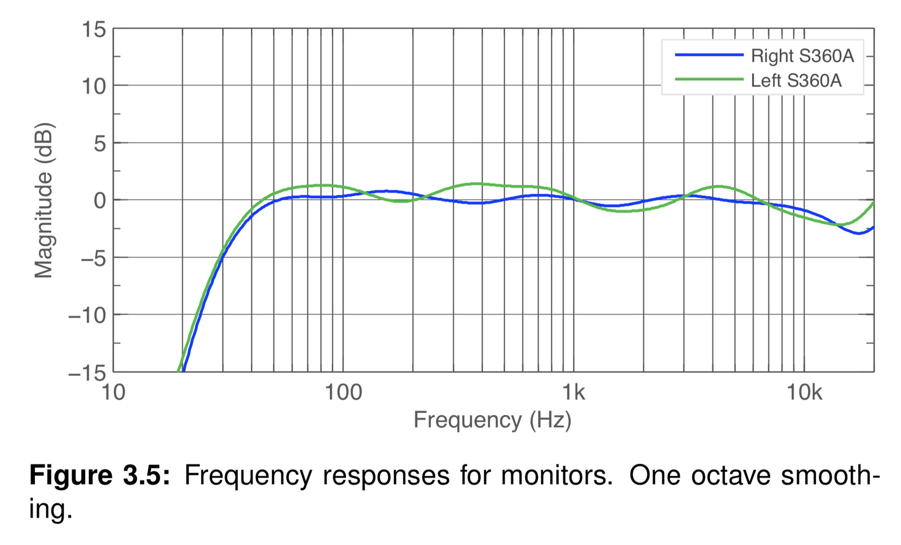

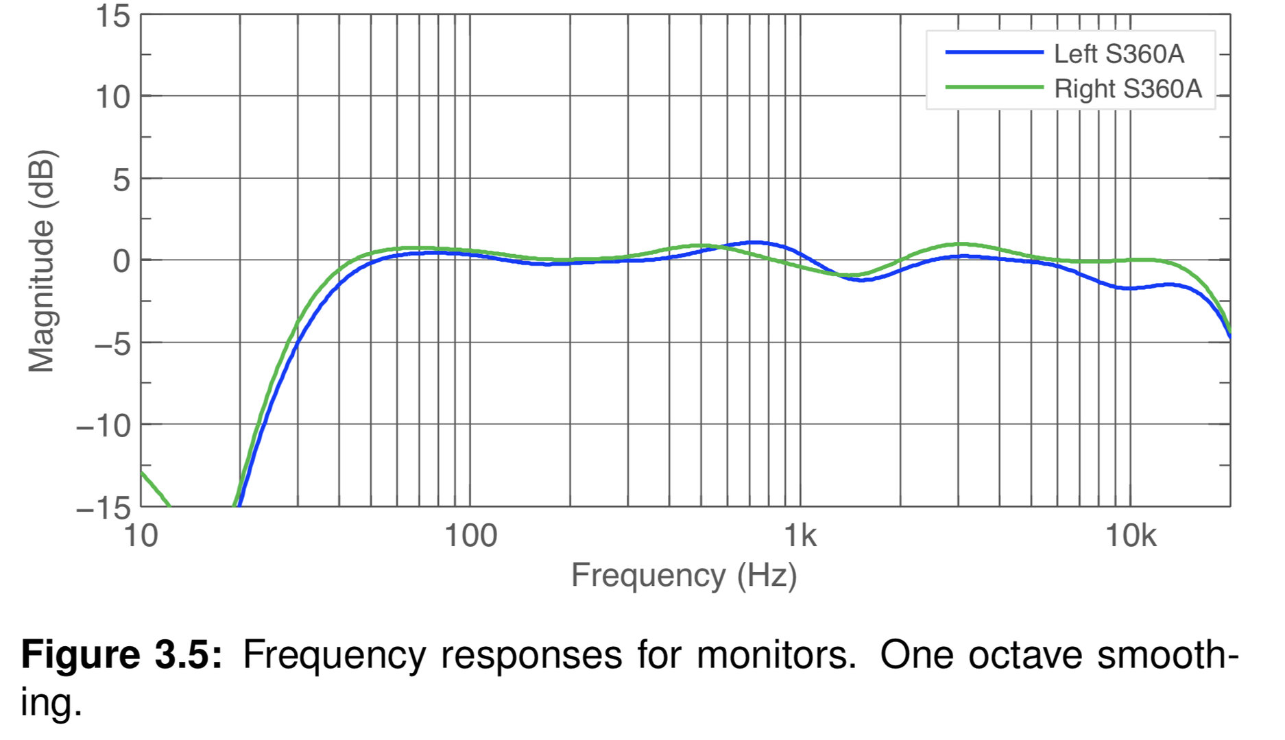

    Eksempel: Nedenfor er to målinger av mine S360A, med én oktavs glatting (en glattingsmetode som vi husker ble anbefalt av Ljungberg i 1969 for å forstå tonal balanse i et oppsett). Avvikene mellom de to målingene skyldes litt forskjell i mikrofonplassering. Lytteposisjonen er ca. 250 cm fra høyttalere.
    Det meste ser rimelig flatt ut med 1/1 glatting, og hvertfall på kort avstand.
    Du vet ikke så veldig mye om tonaliteten i disse fire rommene ved å bare se 20-500hz.
    Ellers er det primært alle untatt deg som har argumentert med at flat bassrespons og naturlig romkurve er det riktige. Så har du en eller annen gang i løpet av de siste ti sidene skjønt at du har tatt feil, og skiftet mening (bra!), men later som du har ment det samme hele tiden.

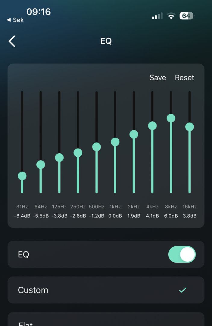

    Ikke alt jeg forstår her men jeg er enig i at man bør konstruere høyttalern med flat kurve i ekkofritt kammer/ute/stort rom med akkustikktiltak/gating.
    Endelig plassering i rommet gir mer bass vha drahjelp fra bakvegg og diskanten faller oppover av forskjellige årsaker.
    På hytta her nå opplever jeg en dramatisk forskjell (på samme høyttalere) etter å ha rattet DSP hjemme i mitt akkustisk behandlede lytterom og kvalitetssikret i diger stue. I en relativt liten stue i laftet hytte med høyt tak med digre runde stokker så boomer bassen og diskanten dempes. Den ubalanserte lyden forsterkes jo høyere jeg spiller. Rett ut sagt burde mange brukt 100.000 på noe annet og heller kjøpt Sonos alt i ett boks med Trueplay romkorreksjon.
    Den lille Wiim streameren har heldigvis EQ så her låter det kanon nå. Men dette er rett og slett ganske drøyt og er ikke så uvanlig blant de som har kjøpt HiFi og aldri kommer i mål.
    Det slår meg mer og mer at de aller aller fleste vil få enormt mye bedre lyd med romkorreksjon av et eller annet slag. Selv de mest vanvittig dyre/gode passive millionsysystemer jeg har hørt har ubalansert frekvenskurve.
    Men som sagt, utgangspunktet bør være paddeflatt og 110% i fase. Spredningsmønsteret må også være på stell.
    Og som nevnt før av flere, praktisk erfaring er nyttig. Da går det an å uttale seg :)

    @coolio har helt rett i at det å forme bassen flat under 200 Hz med eq kan «ødelegge» lyden. Dette skyldes imidlertid det Børja (1976, 1977) kalte «mirror image», dvs. at eq fra lydproduksjonen må speiles av samme eq i avspillingssituasjonen for tonal balanse. Konsumenten må ha samme romkurve som lydprodusenten. Hvis lydprodusenten har en en lite uniform romkurve med betoning av visse frekvenser - som bassen - vil en flat basskurve hos konsumenten gi en persepsjon av bassfattig lyd. Mange, men ikke alle, innspillinger har blitt produsert med en romkurve som betoner bassen slik at en mer lineær avspilling avdekker dette. En lydtekniker, eller en purist av en HIFI-entusiast, vil ha interesse av å avdekke slike detaljer, men de fleste forbrukere foretrekker kanskje mer bass enn det rombidraget forklarer alene, jf. Tooles figur med preferanser vs. prediksjon nedenfor?
    Vis vedlegget 936126
    Du skrev: «Men som sagt, utgangspunktet bør være paddeflatt…»
    Paddeflatt i bassen (opp til 200-250 Hz) er i tråd med nøytralitetsidealet, profesjonelle bransjestandarder, fagartikler og -bøker samt romkurver fra bl.a. Brüel & Kjær (1974) og Toole (predikert romrespons i vanlig rom tilsier nær +2dB fra 20 til 200 Hz).

    Når man bruker eq for å få en betydelig helning på kurven over 200-250 Hz i et lite rom - utover den naturlige helningen - får man ikke nøytral lyd. Da får man en prokrustesseng i stedet.
    Dette poenget ble nevnt tidlig. Her er mitt innlegg fra den 29. april:
    «Men det blir mye diskusjon om bass, som vanlig. Prokrustessengen er enklere å få øye på i frekvensene over bassen. Eq i bassen er mindre kontroversielt. En del har en målkurve over «Schroeder»-området, og det er her en ellers god (anekoisk flat og jevn) høyttaler kan gjøres «defekt» av eq, for å bruke Kvålsvolls begrep i innledningen».
