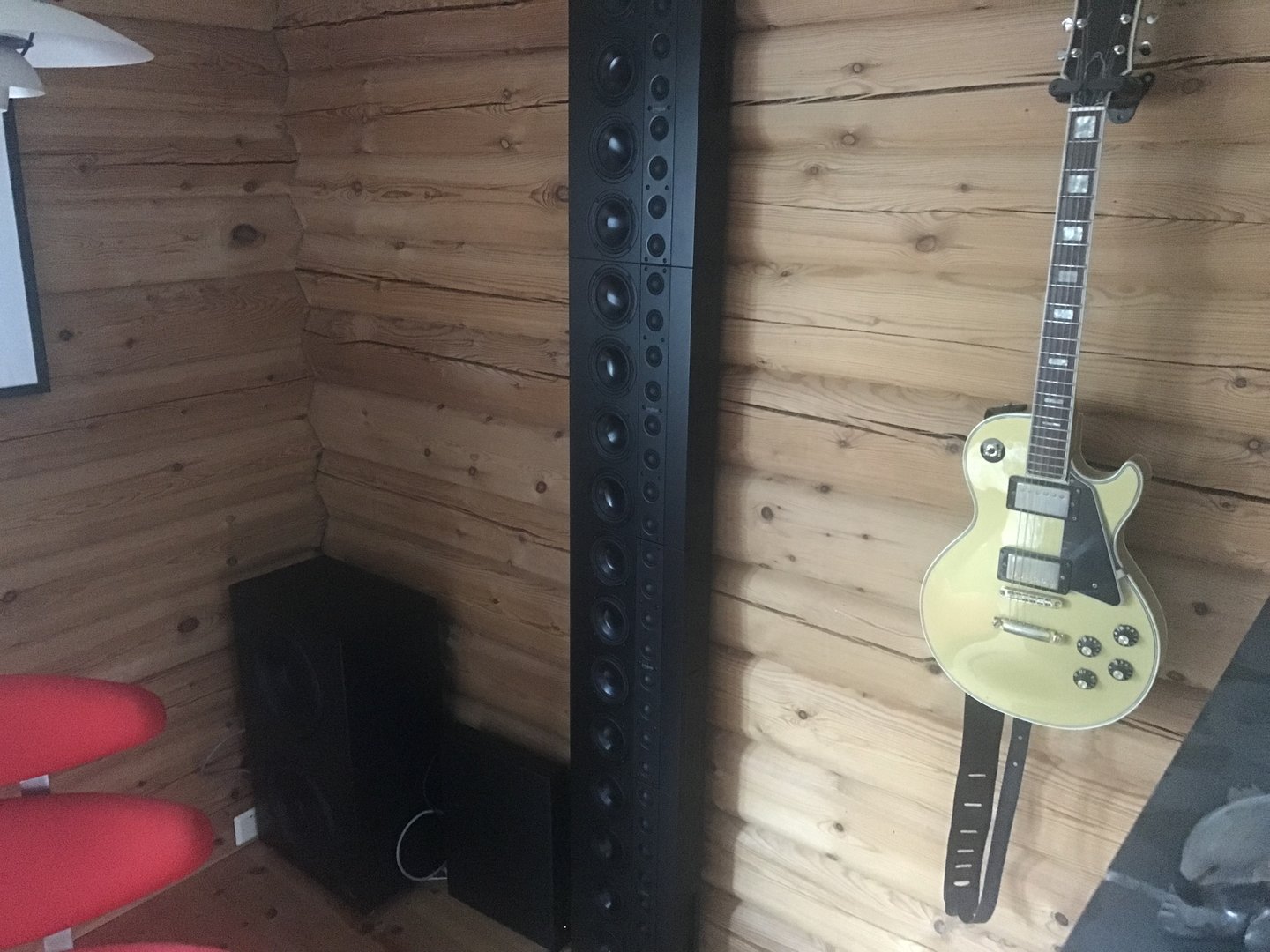

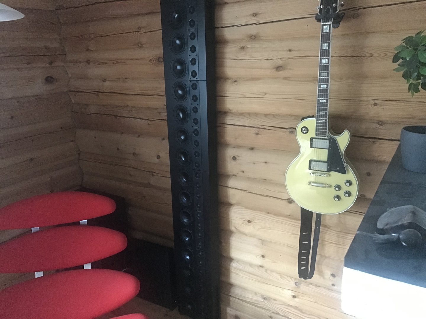

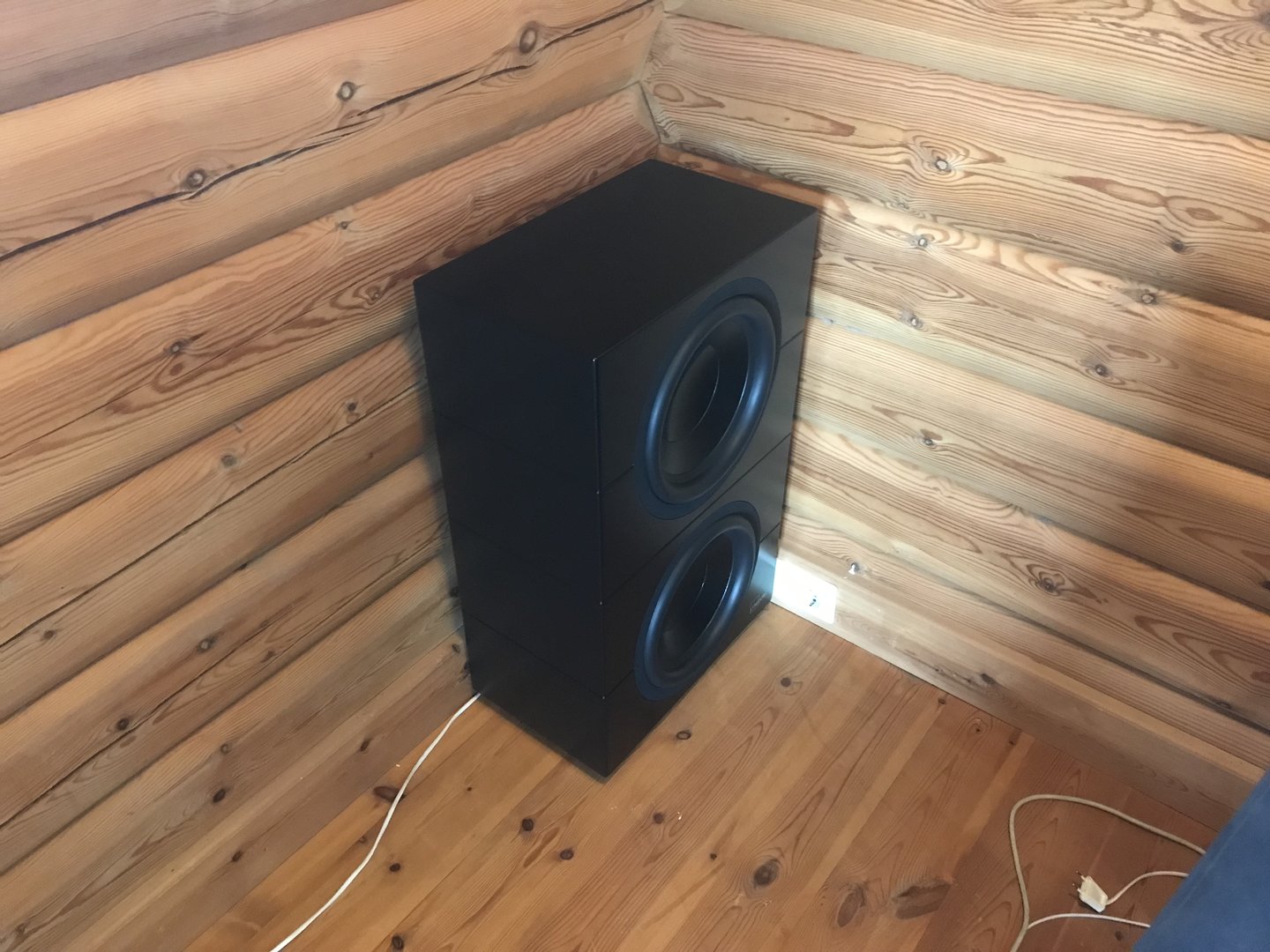

    Det jeg bygger opp her er ett stereo 2.2 LS-1000 med 4 stk BW20, 3400 og 2 stk 2400. Andre på AudioCenteret holder på mest ett 7 kanals LS-1000 med 12 stk. BW20, MP60 2.1 og den nye D60.

    Det faktum at Andre er så dedikert er vel grunnen til at AudioCenteret fikk agenturet(deler det med klubben)! Jeg tenkte også at 2 stk BW20 må da være mer enn rikelig, men etter en demo og forklaring fra Peter Lyngdorf skjønte jeg at du må ha minst 4 og veldig gjerne 6(helt til taket! Om du bor i nærheten av Lillestrøm må du bare komme …

    Jeg bor like i nærheten. Bare 1500 Km unna 🤗 Men jeg vil gjerne komme innom hvis anledningen er der. Fire subber har jeg ikke plass til ettersom stua er på 28 m2, og at naboen trolig vil bli innlagt...
    28 m2 er jo ganske stort, systemet bygger veldig lite i rommet og naboen kan vi jo sende blomster..

    Ja, naboen kan man jo alltid kompensere ;) Imponerende system du har der. Du monterer høyttalerne utenpå veggen?
    K2
    16.04.2007
    1.240
    2.031
    Skedsmokorset
    I ett laftehus er det eneste mulighet. Men de er designet til å enten legges rett på vegg eller bygges inn.

    Ja, det er klart. Men trenger du en forsterkerkanal pr. modul? Dvs. med 8 høyttalere trenger du 4 stk. SDA-2400?

    Du må ha minimum 4 moduler pr side, ellers virker Line-kilde-designet ikke. Du kan bruke 5 moduler om du har takhøyde til det.

    Der er forøvrig 3 forskjellig moduler LRC. Du kan godt bruke Center moduler som LR. LR-moduler har asymmetrisk spredning hvor C-modulen er symmetrisk.

    Noen grunn til at du setter subbene med elementene ut og ikke inn mot veggen? Tar jeg ikke feil anbefaler Lyngdorf at de peker inn.

    Tok opp dette punkt en gang til med Lyngdorf. BW20 kan brukes begge veier da den er tenkt både som innbygging og i rommet. RP korrigere for plasseringen. For det maksimale utbytte er rettet mot vegg best! Så nå har jeg naturligvis gått 180• og så må jeg få tilpasset lengden på kabler..

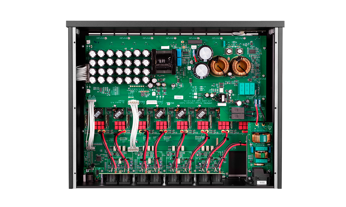

    Det ser ut til at Lyngdorf har laget sin egen implementasjon av Eigentakt, ettersom MXA-8400 ikke takler lavimpedante laster på langt nær så godt som Purifi-modulene. Showstopper for mitt vedkommende.
