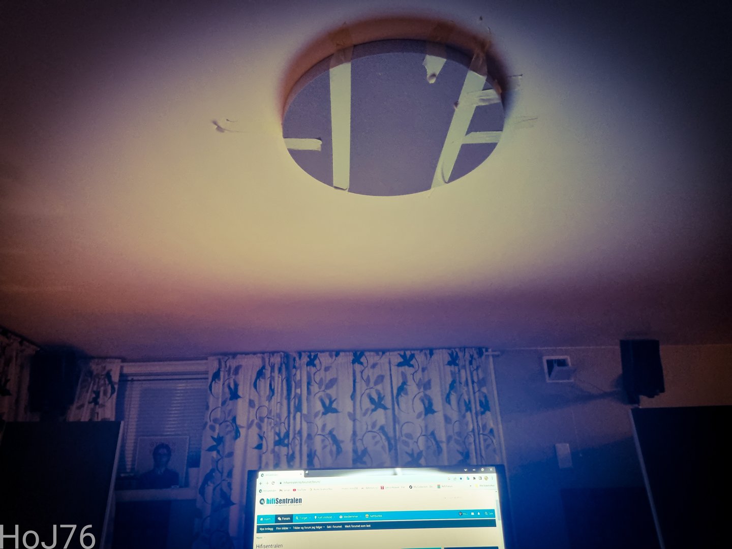

    Ofte så lurer hjernen meg til å tro at det skjer noe med lyden.
    Testet denne akustikkplaten i taket ved førsterefleksjon, hjernen fortalte meg at dette hjalp ganske bra, rew målte null niks forskjell med og uten platen.
    Vis vedlegget 969930
    Den øya der treffer vel ikke første refleksjon. Mulig 2 stk og bruk av speil metoden hadde kanskje gitt et annet resultat😀

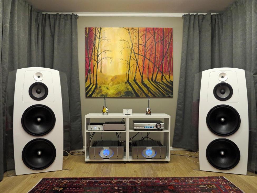

    Etter litt lang tid så fikk jeg endelig r*ven i gir, som det fint heter 😅
    Det ble ikke fjørlette gardiner fra Ikea, men noen litt tyngre lystette gardiner jeg hadde fra før. 20241207_145840~2.JPG 20241207_162924~2.JPG 20241207_180412~2.JPG
    Hvis noen lurer på om det er ett poeng, så er det ett klart klart ja.
    Skal spare superlativene, har du samme situasjon og mulighet, gjør det.
    Bare gjør det.

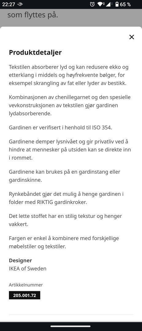

    Kom over disse gardinene på Ikea, da jeg leter etter gardiner å henge foran flatskjermen.
    Hva tror dere som har greie på akustikk?
    Snake oil eller verd ett forsøk?
