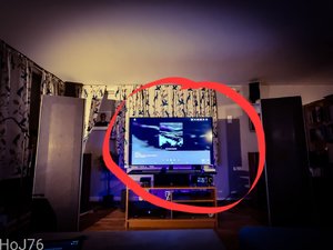

    Saken er at tv står mellom høytalerne,
    TVen er 65 cm fra bakvegg og 70 cm bak fronten opp høyttalerne
    Så har ett ønske om å bryte opp den harde reflekterende overflaten.
    Usikker hvor langt ned i frekvens en trenger å gå.

    Det skal godt gjøres å få reflekterende lyder fra høyttalere til TV-overflate
    Molton virker utrolig effektiv og foldes på samme enkle måte som gardinen fra IKEA
    Med Molton på sidevegger og bakvegg er behovet for gardin foran TV eliminert (y)

    Hvor mye TVen har innvirkning på lyden avhenger av høyttalernes spredningsmønster og hvordan bakvegg er. Med tradisjonelle kassehøyttalere, så vil ikke høyttalerne sende lyd bakover i diskantområdet. Så da ender du primært opp å dempe refleksjoner som har truffet bakvegg og gått tilbake til TVen. Og de ligger allerede trolig lavt i nivå i diskantområdet.
    Tror derfor neppe dette er et spesielt godt tiltak, men kan hende du opplever det som bedre enn ingenting.
