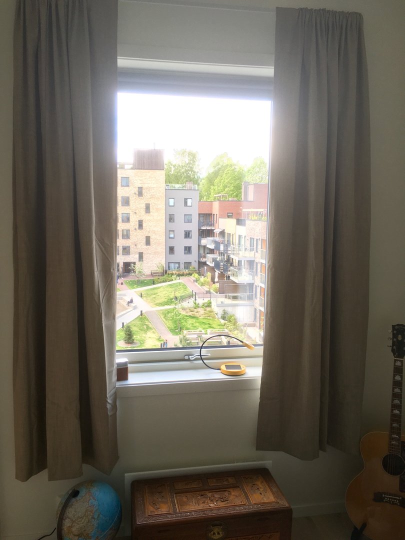

Noen erfaring med denne eller lignende? https://www.ikea.com/no/no/p/gunnlaug-lydabsorberende-gardin-gra-20500172/#content
Neste oppgradering på lytterommwt blir nok akustikktiltak av en eller annen karakter.
Hvis disse fungerer OK, kunne det vært nyttig da en kan dra de vekk når man ikke trenger dem.

Jeg forstår ikke hvordan disse gardinene fra Ikea kan gjøre noe mer enn hvilke som helst andre gardiner kan.
Er det slik at "lyddempende" er i forhold til å ikke ha noen gardiner i det heletatt?
Sjekk spesifikasjonene og bildene. De er så tynne at de er gjennomsiktige, og et sett av de ganske store gardinene har en totaltvekt på 1 kg, sannsynligvis inkludert innpakning.
EN KILO?
Det er jo absolutt ingenting.
Her tror jeg ikea har lagt lista så lavt som det er mulig, for dette må jo nødvendigvis bare være fjas.
Legg også merke til at den markedsføres som "lysdempende". Det bør være et hint. Gardinene er gjennomsiktige. Hvilke gardiner er det som etter denne standarden ikke vil regnes som lysdempende? Hvit myggnetting?

Fra IKEA produktbeskrivelse:
Produktdetaljer
Tekstilen absorberer lyd og kan redusere ekko og etterklang i middels og høyfrekvente bølger, for eksempel skrangling av fat eller lyder av bestikk.
Gardinen er verifisert i henhold til ISO 354 og har 50–100 % større absorpsjon av middels og høye lydfrekvenser enn andre tekstiler med lignende kvalitet og vekt.

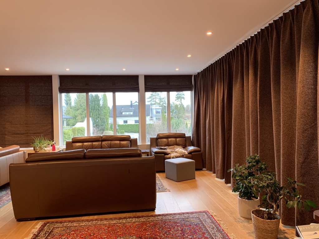

Siden jeg er lat valgte jeg å kjøpe dette fra Notto AS (se https://www.notto.no/produkter/akustiske-gardiner for eksempler) som spesialiserer seg på slikt og fikk det målt opp, sydd og montert med motor og smarthuskontroll. Så da trenger jeg ikke å lette på rumpa hvis jeg skal forbedre akustikken eller bruke prosjektoren i dagslys. Veldig fornøyd med service og resultatet.
Selve gardinstoffet (2 bredder a 4x2,4m for 5mx2,40m vindu) er en del tyngre (ca 20kg totalt), tykkere og ikke minst dyrere enn Ikea må sies, ca 2500 EUR ferdig sydd fra produsenten i Tyskland og så kan dere sikkert regne selv på at motor, smarthusbrytere, elektriker og montering koster litt til... Disse har visstnok de beste dempeegenskapene iht Notto men om de er veldig mye bedre enn de fra Ikea vet jeg ikke: https://wunschgardine.de/konfigurieren/Création-Baumann-Alvar-0102095/ALVAR&farbe=0519. Som dere kan se av bildet har jeg også gjort det samme på tre sidevinduer men de har ikke like stor effekt som å lukke den bak (til høyre i bildet). Da jeg tok bildet var stoffet ganske stivt og hadde ikke "lagt seg" hel ennå men ser bedre ut nå.

Gardiner som akustikktiltak kan være meget effektivt, nettopp til 1. refleksjon, samt redusere den generelle etterklangstiden i rommet. Virker fra presensområdet og oppover.
Selv tynne gardiner er overraskende effektive, fordi de vanligvis henger med en viss avstand til veggen, anslagsvis 5-10cm. Dette er et kjent prinsipp i akustikken; de demper lydbølgen både på vei inn til den reflekterende veggen/vinduet, og på vei ut. Innfallsvinkel er lik utfallsvinkel, som kjent. At gardinene henger i full lengde, fra gulv til tak, øker også effekten.
Eventuelt kan man lage flere sjal, hvis de kan fordeles bortover på en lang gardinskinne, og så flytte/pakke de sammen i førsterefleksjonspunktet, når man skal finlytte.
Interessant at selveste IKEA markedsfører akustikkprodukter. Et resultat av siste 20 års interiørtrend med minimalisme og harde, nakne flater. Det gir en forferdelig ubehagelig akustikk. En mistrivselsfaktor også på restauranter.
Gardiner hjelper ikke på stående bølger og bassnoder. Men jo tykkere de er, jo lengre ned i mellomtonen virker de. Kombinasjonen tykke gardiner foran store vindusflater kan bli meget vellykket. Vinduene absorberer bass (fjæring i glasset/pakning), mens gardinen demper mellomtone/diskant.
