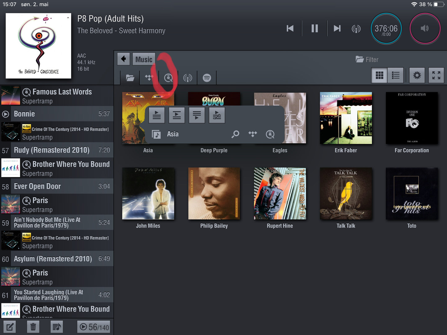

    Evo III
    25.12.2009
    30.558
    73.688
    Hertugdømmet Nordre Follo
    89
    Lurer pinadø på om jeg trenger en dags pause fra alt?
    Noen som kan opplyse meg om om noe så banalt som hva som skal til for å spille av låtene på et album fortløpende i Qobus?
    Pr idag spilles det kuttet jeg klikker på, så vert det stilt når låten er ferdig....
    Proffen
    Trykk på den til venstre da spiller den alle,du må ikke gå inn på sangene men trykk når albumet er oppe😁.

    Bæææærgen
    Er det denne du ser etter? Vis vedlegget 719071
    Nei, det er vel inne på Lumin-appen? Og der har appen kontakt med D2.
    Men i appen som heter Qobus (lastet ned fra Google play), har jeg så langt bare kunnet spille av musikk på mobil/nettbrett, og ser lissom ikke helt hvordan jeg skal få DEN appen til å finne og koble til D2.
    Nå er det for så vidt ikke noe problem, all den tid jeg allerede har Lumin-appen, som funker som den skal
