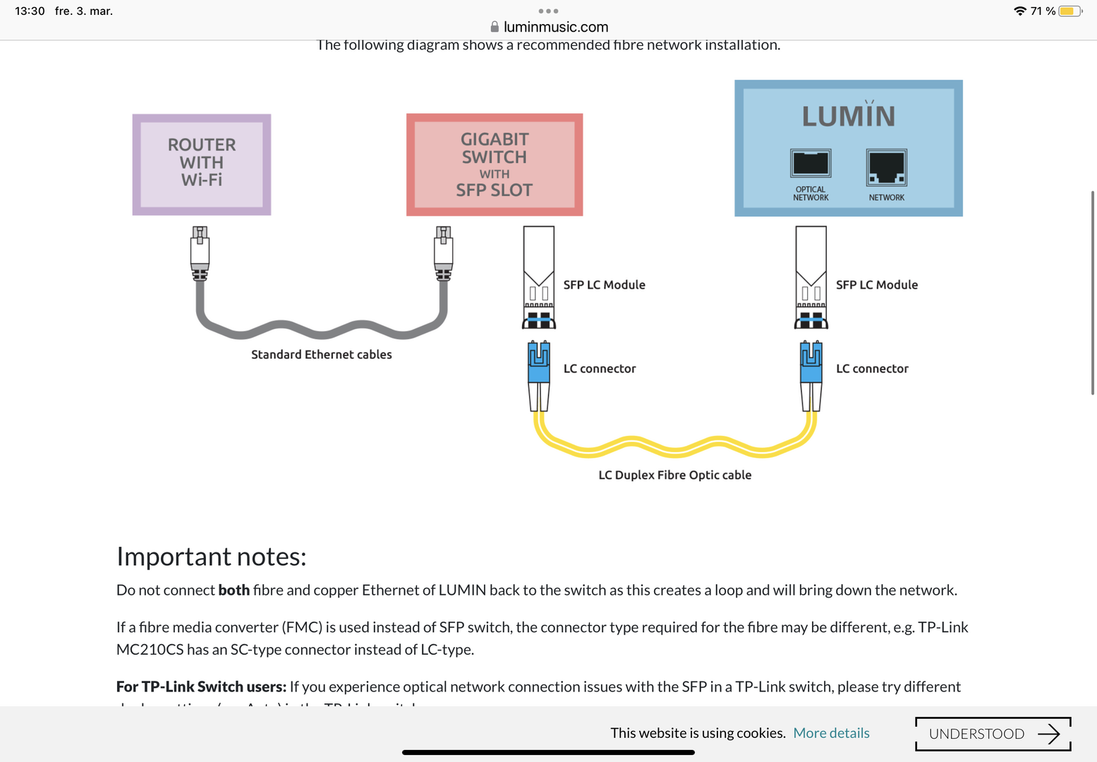

    Hei.
    Noen Lumin har mulighet for optical network.
    Er det noen som har satt seg inn i dette eller prøvd det?
    Har det noe for seg når det gjelder lydkvalitet?
    Har begrenset datakyndighet så vil høre her før jeg evt. forsøker.
    Vis vedlegget 898181
    Hei.
    Lumin lover:
    • Optical Network provides complete isolation from network digital noise
    Så jeg fulgte oppskriften til Lumin.
    Det blei i hvertfall ikke dårligere lyd!

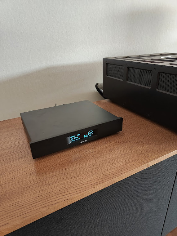

    Etter å ha tatt steget fra D2 til T2 er jeg nå blitt eier av en ny X1. Denne har nå spilt sammenhengende i snart ett døgn og jeg hører jo at det bor noe mer i denne boksen enn T2! Når det er sagt så vil jeg bare legge til at jeg virkelig har vært fornøyd med T2 de årene jeg har hatt den og gitt meg stor eier glede. Det er vell derfor jeg kan rettferdiggjøre ett kjøp av X1 også. Mitt spørsmål til andre med X1 her, hvor langt tid tok det før du følte at den satt seg? Tenker da på innspillingstid. Låter bra nå, men jeg syntes det er litt hul lydsignatur og minnes vagt at også T2 led litt av dette rett ut av esken.
    Plix
    14.01.2014
    302
    528
    Skive, DK
    En 14 dagers tid burde gøre det.
    Fl.D.P
    20.10.2006
    91
    Min erfaring fra min egen X1 er at det tager ca. 250-300 timer , men det sidste kommer først efter 500 timer. Tillykke med en fantastisk dejlig maskine

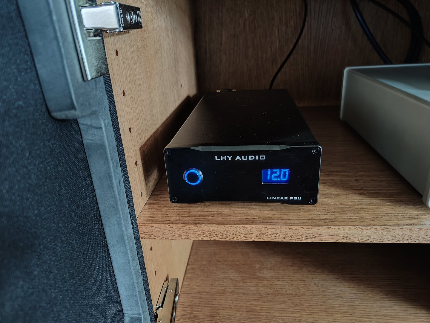

    Har fået mig en Lumin U2 mini + LHY psu og er indtil videre ganske tilfreds med hvordan den lyder og Lumin appen virker nem og ligetil at bruge, men hvis man hører en sang og gerne vil tilføje denne til en playliste man har lavet, hvordan gør man det?
