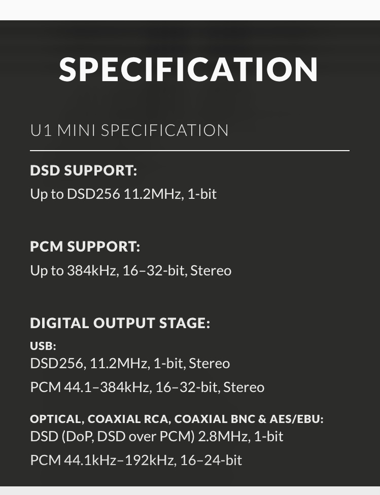

    Hei. Jeg lurer på hvorfor min U1 mini som spiller av 192khz/25bit fil, men i min LM32dac står det 44khz? Er det en innstilling i Lumin jeg har blingset på? Dacen har ingen instillingsmuligheter.
    Kan det ha noe med inngangen som blir brukt?
    gismo
    Finnskogen❤️
    13.10.2007
    28.286
    46.703
    Væssia i Grue.
    22
    Lumin U1 mini leverer i alle fall det du savner, se manual.
    Må være noe med inngangen du bruker i dac’n da, kan ikke skjønne annet.
    Test med en annen inngang eller type overføring mellom U1 mini og dac kanskje.
    U1 mini leverte alt hva filformatet var til min tidligere Weiss dac. Så det kunne leses på Weiss dac’n👍🏼

    Jeg bruker Aes/ebu. Har også prøvd coax med samme resultat. Tv-lyden viser 48khz via den optiske inngangen i LMdac.

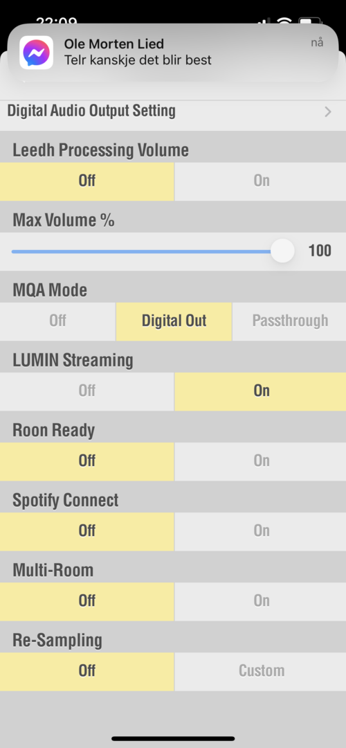

    satt til off på resamling. Så da skal vel det spilles av i riktig filformat?

    Er noe nytt i oppsett MQA mode der det stod (digital out )står det no (Core Decode) kjernedekoding på norsk ,om dette er i forbindelse med Spotify forbedring som er gjort i forbindelse med siste oppdatering av Lumin, noen som har peiling ?
