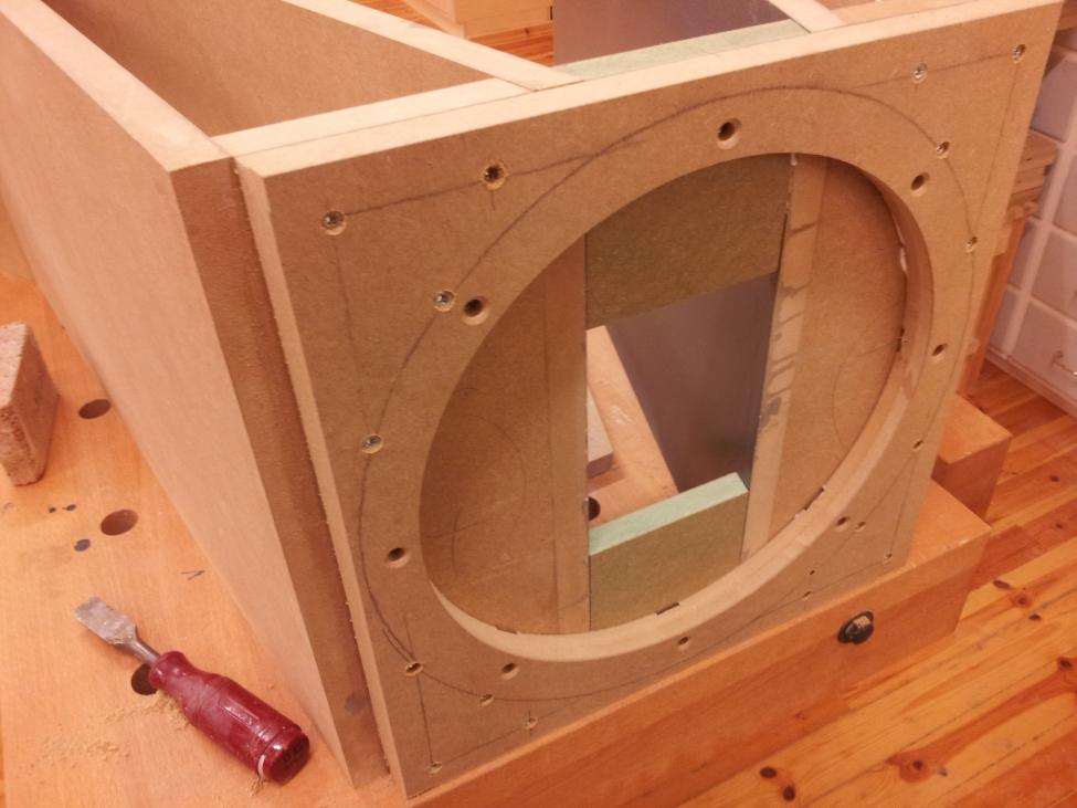

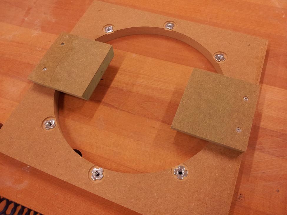

    Det ble grusomt tomt oppe på Loftet etter Det Store Ranet, men etter at jeg fikk summet meg litt, så jeg at NÅ er tidspunktet å ta de forandringene som er flashet i lang tid. Persset økte da Henne kjøpte sofaer i farsdagsgave som er lovet levert før jul - tror det forventes en viss aktivitet der oppe.....
    Planen blir derfor (helt fri for kronologi):
    Sliping, luting og voksing av gulv
    Ny veggfarge
    Fjerning av all belistning
    Ny vegg og dør mot trapperom
    Kaffekroken skal bort og inn skal rack for anlegget
    All kabling skjules i vegg
    Neutrik monteres i vegg bak høyttalere og rack
    Gran rupanél beises og monteres på vindusvegg
    Nye vindusforinger pga tykkere vegg
    Knevegger (bafler) stives tilføres masse - tilsammen 44 mm spon skrues og limes
    Enogtjuetommerne monteres i baflene og stofframmer til disse lages.
    Pluss, pluss.....
    BB

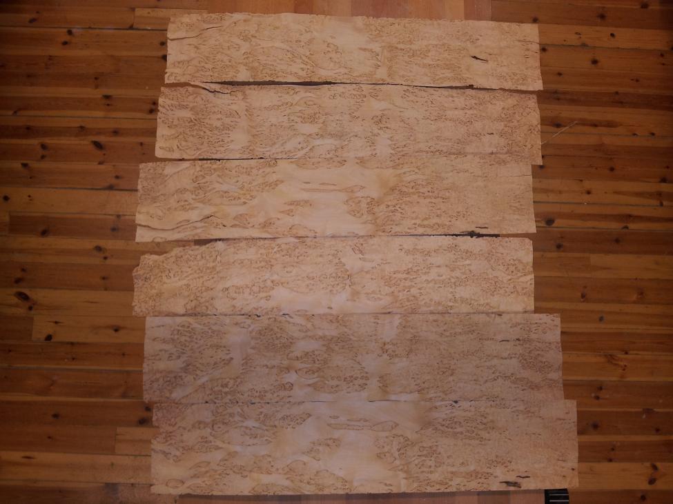

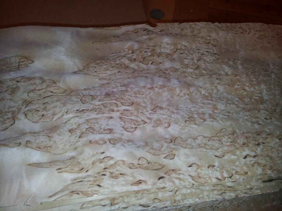

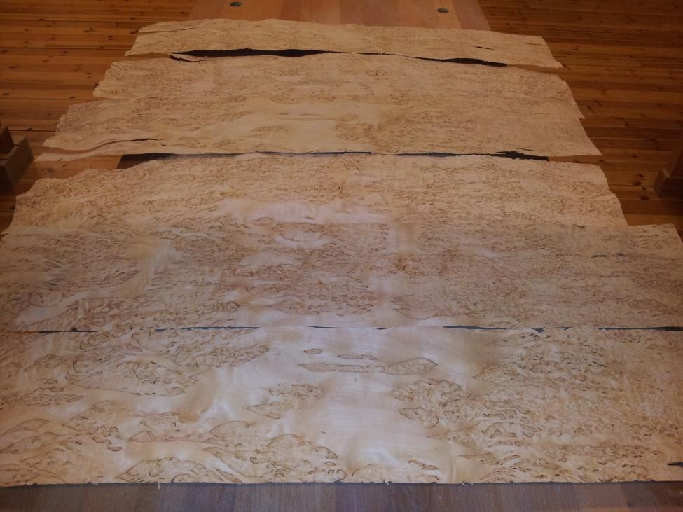

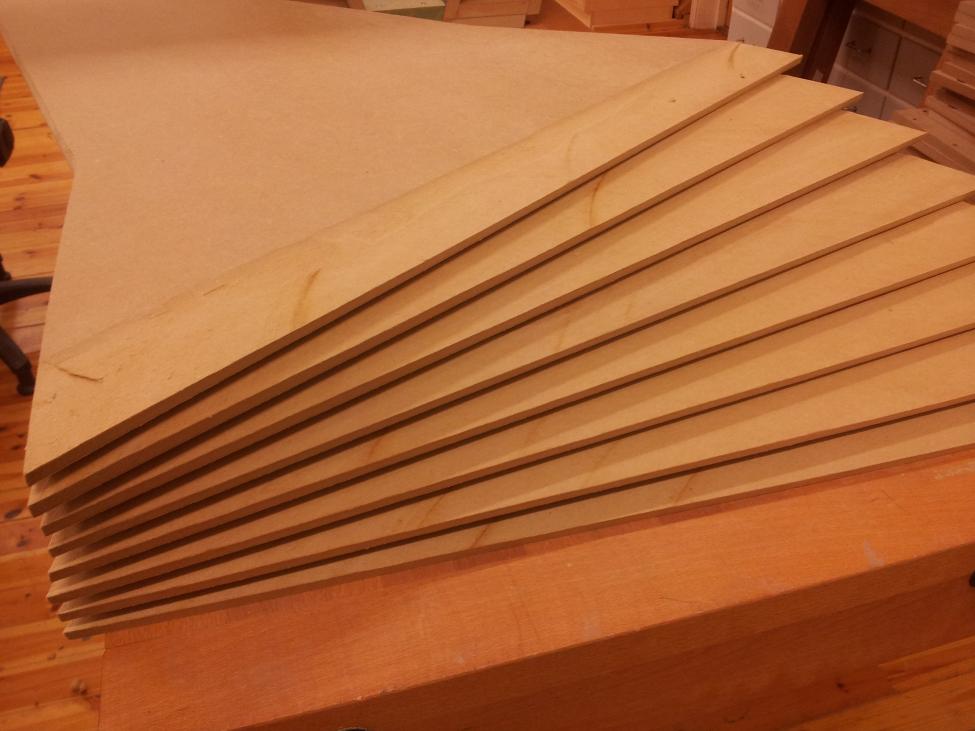

    Føljetongen "Midbasshorna" fortsetter.
    Desverre for disse har framdriften blitt skadet av at arbeidsoppgavene på jobb ikke forsvinner av seg selv.
    Plukket fram noen finérark fra Ådne Skrettings tid på Finérfabrikken og skar meg noen høvelige emner masurbjørk - nok til alle åtte skråveggene.
    Neste happening for disse er et tominutters bad i vann til oppmykning før det legges inn i ei seksti graders varm presse for tørking og sletting.
    Slikt spraglete bjørkefinér er forferdelig sprøtt og garantert umulig å lage noe fint av.
    Foreløpig noen bilder tatt i kveld....
    Hvis det er ønske om det, kan jeg legge ut en liten fortelling etterhvert om hvordan fuge og lime finér og hvordan man lager møbelfinish av sånne knekkebrød.
    BB

    57.672
    111.647
    Ahhh... masurbjørk.. det e så deiiiliii!
    OB-BB
    02.05.2012
    5.709
    8.001
    Sløydfortelling kommer nok.

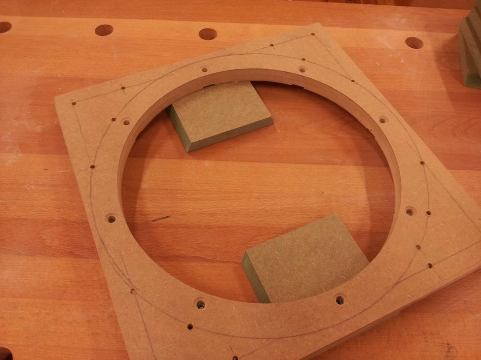

    En taletrengt tulling hadde nok peiset på med det han tror er viktigst i verden uansett protester eller ikke.
    Jeg vurderer nå om jeg skal lime masurbjørka kant i kant som vist lenger oppe eller om jeg skal legge inn en tynn-tynn lisse i mørkt mellom.
    Det blir da et tilnærmet negativ av et av Anus Fabers varemerker.
    Det kan bli pent, men det kan også bli jævlig det motsatte også.
