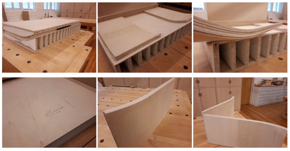

    Grevlingen var innom i går og grein til seg vaffelkaker. Hyggelig som alltid, og så fikk han jo med seg tre kasser som var i manko av filtre. Deile bare å kue strekke armene fram og så står det en luring der og bare tar imot.
    Vi tok oss også en tur ned på verkstedet der jeg kunne friste han med innvielsen av vingemalen. Seks lag små bjørkefinérbiter for å finne ut om malen dugde. I dag kunne jeg konstatere at den gjør det. Bortsett fra et bittelite limslipp som blir borte når jeg får tunet herligheten.
    Ikke tvil i mitt sinn om at dette er måten å gjøre det på. Litt dyrere, riktignok, enn heltre og enda mindre littere dyrere enn MDF. Men på den estetiske siden vinner 24mm kryssfinér med flere langsider, og innfører man det arbeidsmessige i regnestykket, vinner ply også. Nesten ikke arbeidstid i freseren og så blir det veldig fint og uforstyrret formspråk. Smekkert og fint. Resonansdødt og akkurat passe tungt.

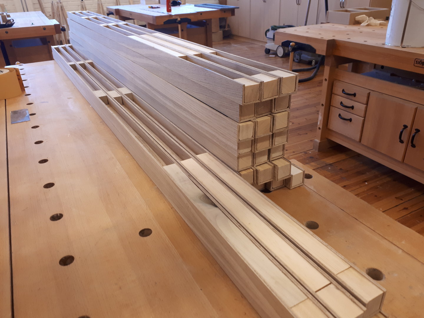

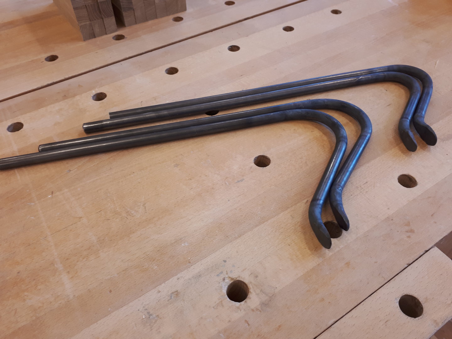

    I gårkveld ble det ennå en fin ettermiddag på verkstedtet. Skolen betaler tilbake litt av en haug med frivillighetstimer eldstegutten har brukt på oss, for å få produkter ut av bla CNC-maskinen ved å tilby han å bruke lokalene litt innimellom. Derfor disse familiesamlingene. Om noen skulle lure.
    Han ble nesten ferdig med stereo-møblet i går kveld. Kun to hengsler og bittelitt finishing work gjenstår. Gammelstuten bøyer seg i sagmuggen - dette ble virkelig vakkert. Og så er det utrolig for en gangs skyld å jobbe sammen med en skikkelig dedikert fagmann - stappfull av vidd og viten. Selv om det er litt irriterende med "Se her, så skal jeg lære deg noe". I går fikk jeg imidlertid tatt skikkelig igjen i temaer som Urealim, Relativ luftfuktighet og Likevektsfuktighet. Takker Henne, på torss av dette, for den hyrdestunda i 1989.
    Men gammelstuten kunne ikke gå og trø mainnsjit, så han startet på litt soveromspønt som det skal brægges om etterhvert.

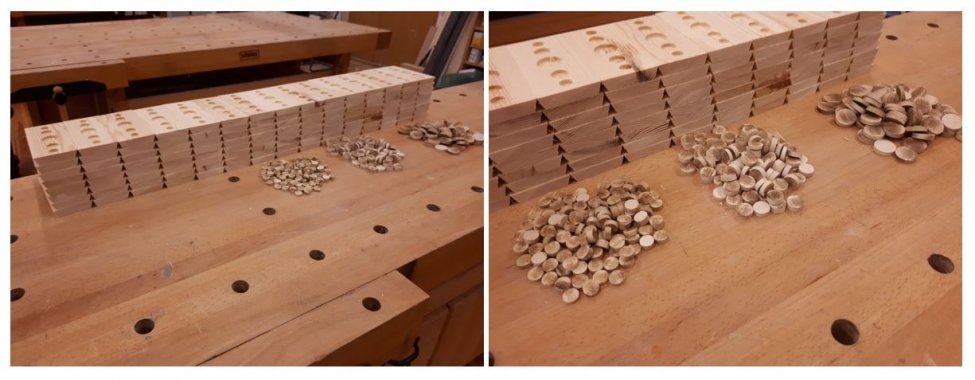

    Rakk akkurat hjem før midnatt.
    Guttongen fikk med seg et møbel i bilen og jeg en haug med biter som skal hvittes og monteres ila helga.
    Siste bildet på verkstedet for i dag
    Kjenner at det klør litt i tegnefoten nå, men må få handtert hengende prosjekt før jeg tør tenke tanken helt ut. Formene pirrer.

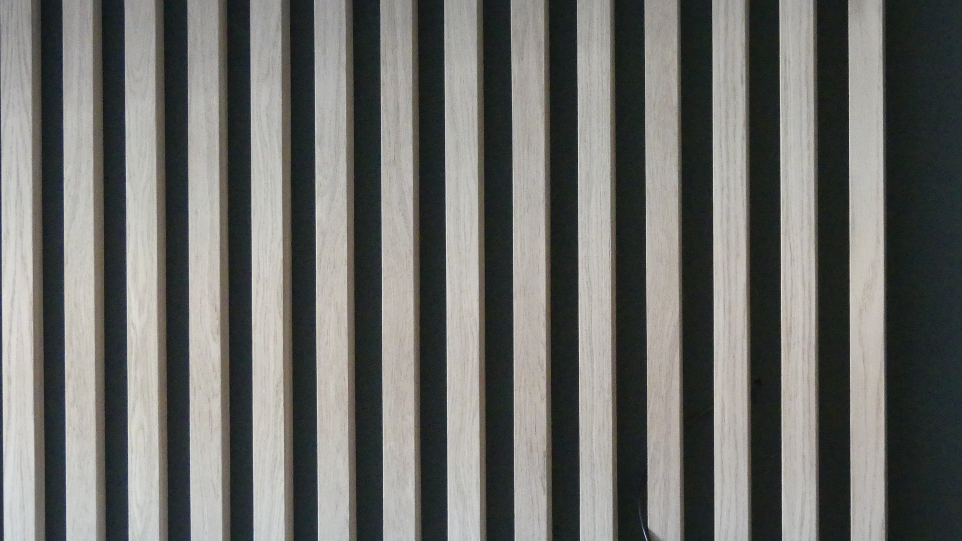

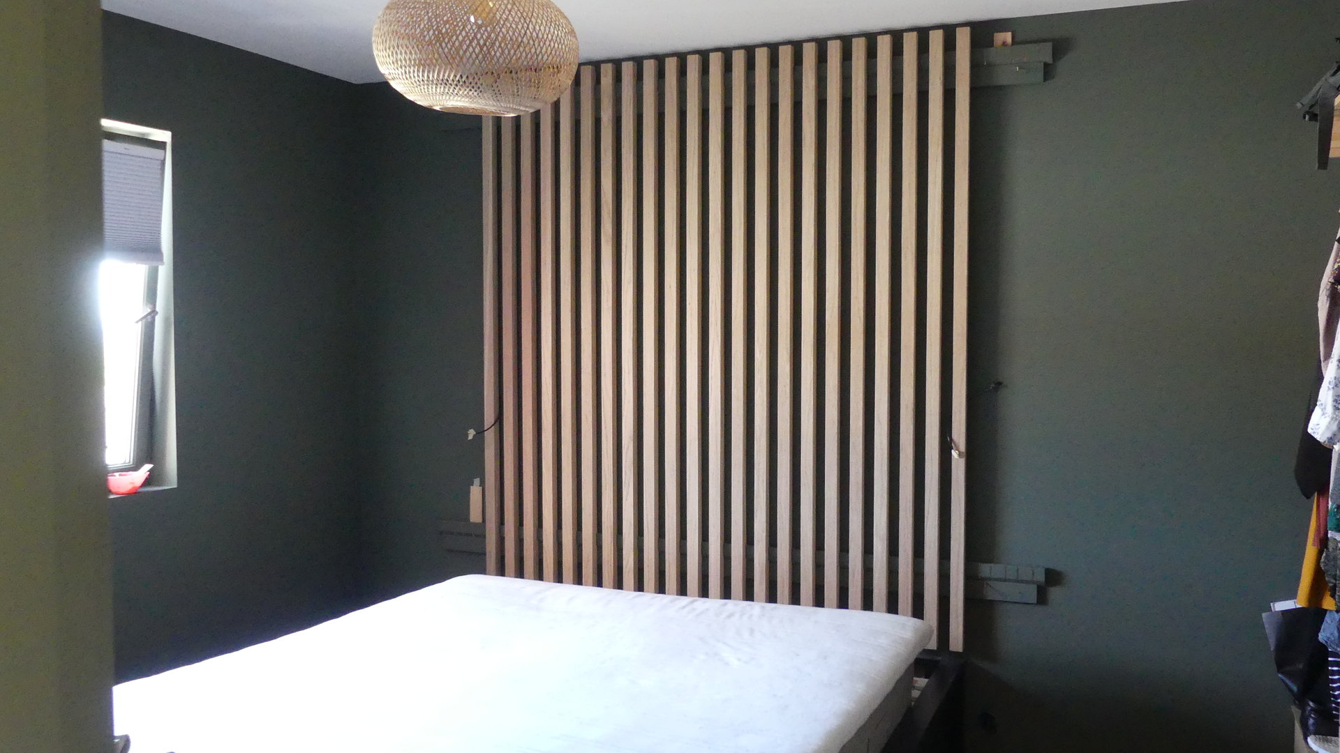

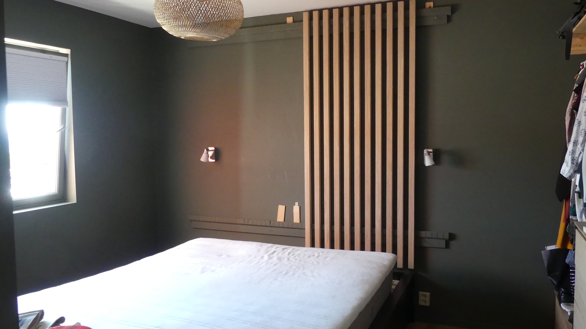

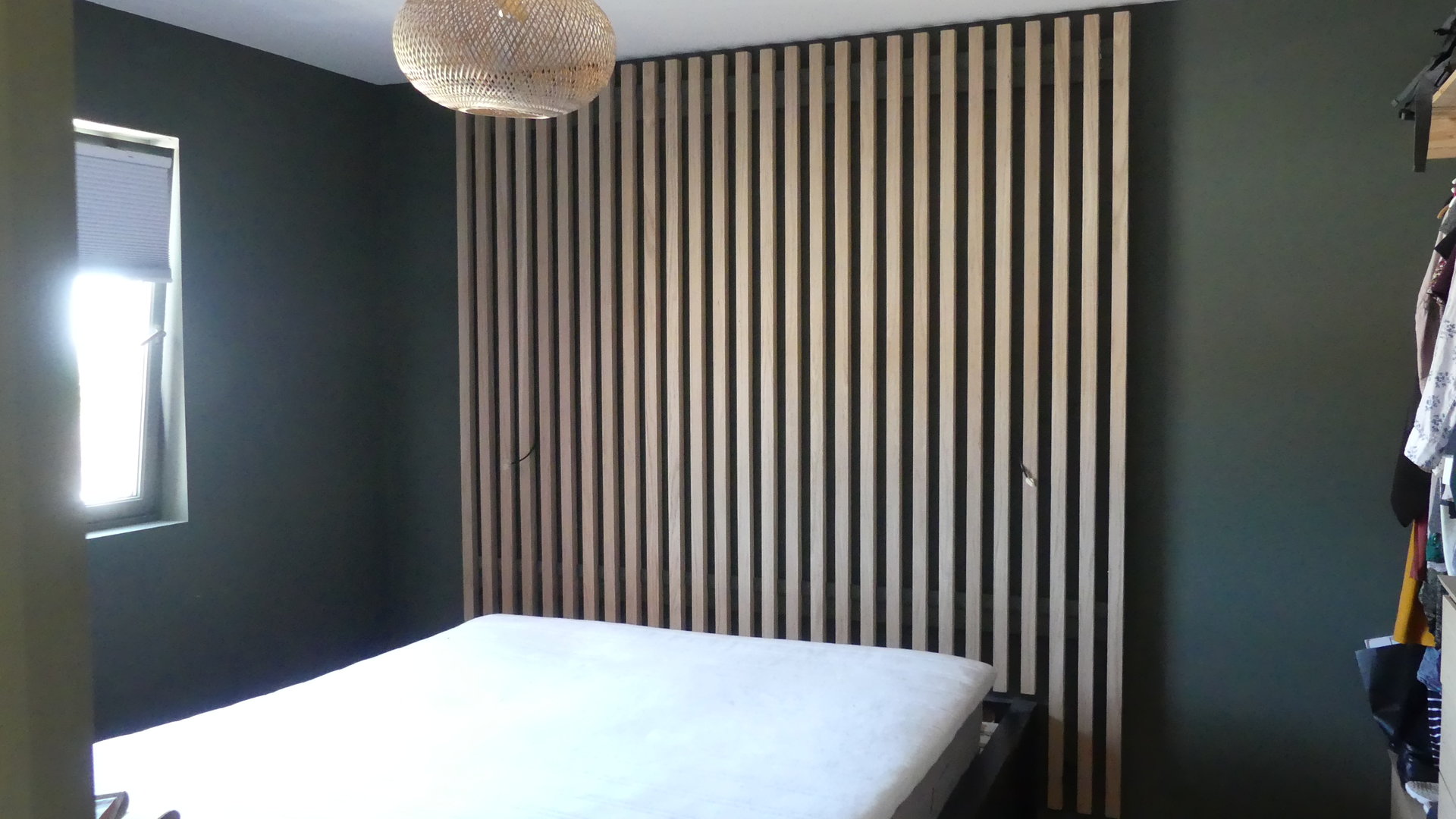

    Henne har fått et tilskudd i kjærlighetsredet. Eik fra gulv til tak, men dessverre bare feik. 4mm kryssfinér er sannheten. Kunne ha finért gran eller furu. Yngstegutten gjorde det og måtte nesten ha hjelp av svære muskler. Faren er lurere - satte opp kilelister, noen dråper hvitlim i notsporene og resten var bare Lego. Siste etappe blir å hvitte eika litt med selvfarget herdevoks.
    20200528_192635.jpg 20200528_192636.jpg 20200528_192637.jpg P1000807.JPG P1000812.JPG P1000813.JPG P1000814.JPG P1000816.JPG P1000817.JPG P1000819.JPG P1000820.JPG P1000823.JPG P1000825.JPG
    Det neste blir å finne passend lampetter - tror jentungen har sterke meninger vi ikke klarer å styre forbi.

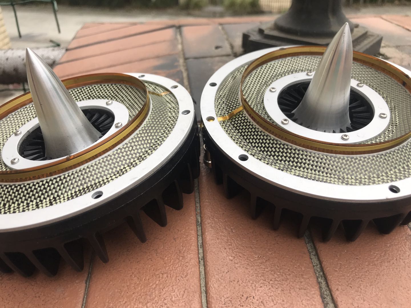

    Ojoj!
    Karbonmembranringradiatorkompresjonsdrivere? :)
    Snickers-is
    05.02.2004
    19.113
    18.378
    Jeg vet ikke, jeg leste også den testen der. Noen andre som har prøvd den? De subjektive beskrivelsene er i hvertfall av en type som vekker en viss nysgjerrighet.

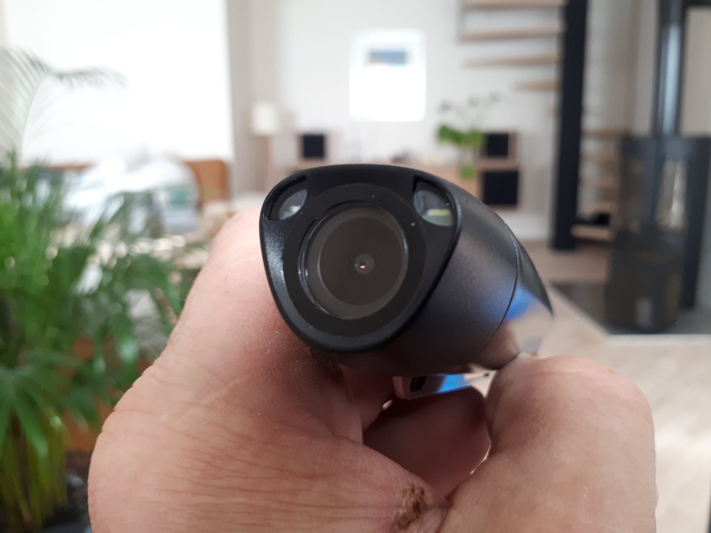

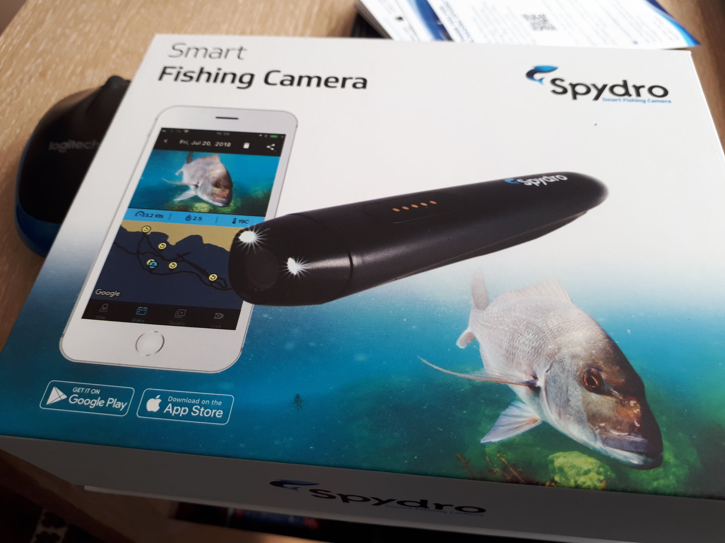

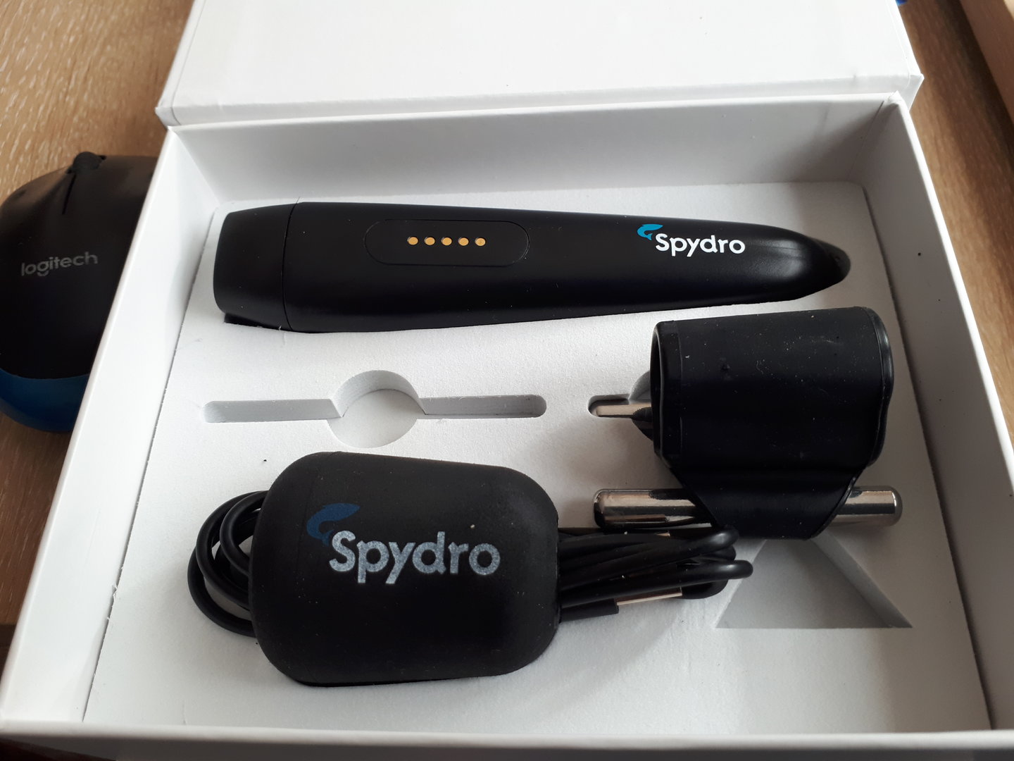

    Sumaren nærmar seg
    - og før pængan går i oppløsning på Lysnes, må jeg sikre meg noen godbiter. Henneapproved for een gangs skyld...
    Ligger til lading nå, men når det er klart, skal vi to ta oss en tur i karet og lete etter ting som har vært i skyggenes dal i mange år. Håper jeg finner noe - legger i allefall ut videoen etterpå.

    Dette ser lovende ut Snickers
    Når det gjelder oppbrytninger er jeg overbevist. Men hva med vekt og transientrespons? BMS 4538 måler like bra eller bedre enn TAD2001 men låter døll. JBL 244x/245x Aquaplas er helt ålreit men også døll ift beryllium.
    Den coatede titandrivern i Ø høyttalerne til Sveinung låter fantastisk. Hadde han lurt meg og sagt det var beryllium hadde jeg trodd på ham. (Men han er så ordentlig så det ville han aldri ha gjort) ;)
    Jeg har reagert på at man bruker samme form på membranen og fasepluggen med ulike materialer. Bølgene når ikke ut til midten på membranen like raskt i en myk membran som i en hard membran. Da burde de hatt en kortere reise gjennom fasepluggen også. Det gir ulik form på bølgene og dermed også ulik grad av integrering. Jeg tror det forklarer en del.
    Men hvis den ene er dårligere på transientrespons enn den andre så vil det selvsagt være synlig på målinger av transientrespons.

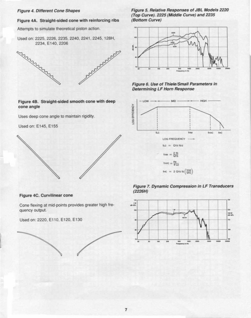

    Nei, dette var JBL-ingeniørene sin egen uttalelse om deres egne drivere. De lagde jo stort sett bare alnicodrivere over et visst ambisjonsnivå før 1978. Så utviklet de SFG (Symetrical Field Gap) for å forsøke å jevne ut forskjellen på alnico og ferritt, siden alnico plutselig var blitt så sinnssykt dyrt å få tak i. Her er resultatet vist med THD:
    Dette sier jo i seg selv ikke noe om TAD sine drivere. De ble jo utviklet på same tid som JBL utviklet SFG-teknologien, og noen av de samme folkene var også involvert. Det er heller ikke noe som tilsier at man ikke kan bruke SFG med alnico. Imidlertid kan man forvente at gevinsten ikke er så stor da SFG gjør langt mindre forskjell på ulike typer magnetmaterialer enn den gamle varianten gjorde.
    Slike forskjeller eksisterer fortsatt i stor utstrekning, men det snakkes ikke så mye om det og foretakene er generelt ikke veldig gode på å formidle dette til kundene.
    Selv mener jeg at TL1600-serien er virkelig gode drivere. Allikevel er det hevet over en hver tvil at moderne simuleringsmetoder gir oss store muligheter både når det kommer til linearisering, reduksjon av induktans, reduksjon av hysterese, reduksjon av fluxmodulering... for ikke å nevne å øke slaglengden for å få mer headroom. I Purifi sitt IMD-innlegg har man benyttet 12,5mm slaglengde i simuleringen, og selv med 2 rene toner er ikke dopplereffekten direkte påtrengende. Siden man helst bør befinne seg under 0,5*X-max for å holde forvrengningen lav betyr det at man i 1600-serien da bare har 4mm effektivt til rådighet. Øker man det linjære området til det dobbelte kan man få det samme ut av én driver som man ellers måtte ha 2 stk 1600-drivere for å få til.
    Vi har også bedre metoder for å simulere andre ting i dag, og vi her et annet forhold til T/S-parametre enn de hadde den gangen. JBL dokumenterte allikevel effekten av ulike membranformer på en forbilledlig måte:
    Jeg har fått de aller første målingene på tidlig prototyp på min 15". Her er det mye som ikke er på plass ennå, men responsen ser foreløpig slik ut:
    Dipen ved 320Hz er en refleksjon i målekammeret. Dette er veldig greit, men ikke heller totalt spektakulært for en 15". Det som gjør dette litt spesielt er at det gjøres med en Qms på 7,3, praktisk talt paddeflat imedanskurve (untatt for egenresonansen og induktanskomponenten) og med både oppheng, motor og induktans som er linjært over et veldig stort område. Men det jeg ville frem til, og som gjør 1601b interessant, er at man oppnår et stort arbeidsområde med høy Qms (som betyr lav demping og lavt tap). Dette igjen gjør at man får en formidabel transientrespons, og den leser man ikke uten videre ut av frekvenskurver. Det er nok også forklaringen på at så mange liker 1600-driverne til TAD.
    Poenget mitt var altså at om man sammenlikner JBL med ferritt og SFG, og TAD 1600-serie drivere, så er det ikke gitt at TAD matcher JBL-ene på THD, men heller ikke sikkert de ikke er bedre. Men jeg tror TAD trekker det lengste strået når det kommer til transientrespons. Skal man finne slike høye mekaniske Q-verdier hos JBL må man nesten over på instrumentdriverne.

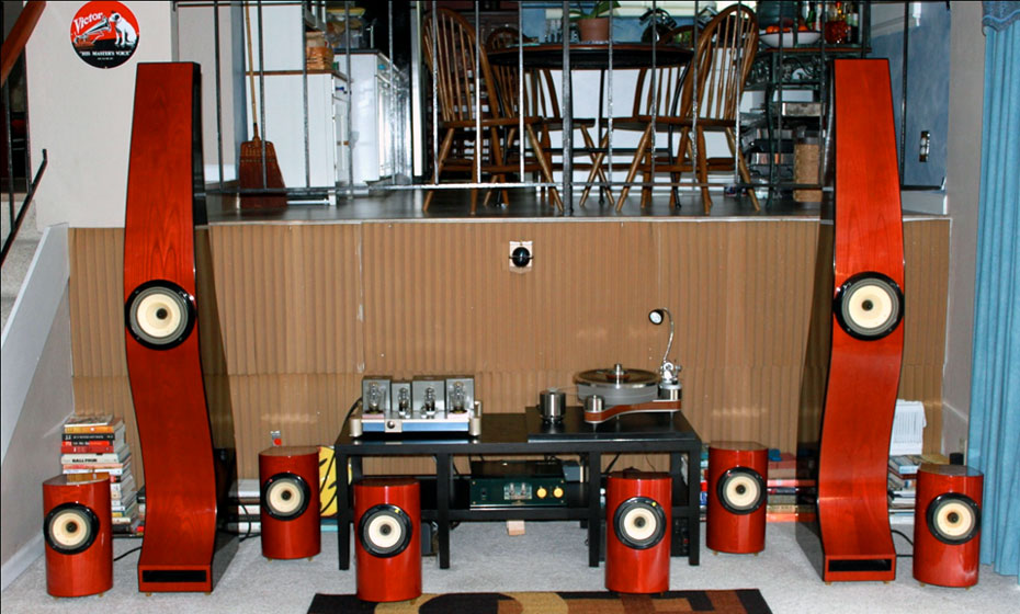

    Og konstruksjonen er iht en eller annen tråd jeg leste i et forum dobbel bassrefleks.
    Kan godt hende det funker knallbra i nærfelt. Du kan garantert ikke spille kjempehøyt men det kan hende det låter deilig presist og oppløst ved moderate volum. Det er absolutt verdt et forsøk. Ironisk nok er mitt både mest brukte og lengstlevende anlegg John Blue JB3 & Kingrex på kontoret.
    Jeg skal søke litt og se hvordan man simulerer. Det er DX55 du har ikke sant?
    Her ser du prinsippet. Bassrefleks kabinettet er delt opp i to kammer: 1/3 (driverkammeret) og 2/3. Resultatet er mindre membranutslag på drivere med lav x-max samt mer bass. Tradeoff er litt ujevn bassrespons. Jeg lurer på om jeg skal bygge sånne til mine PM8A silver 15 Ohm?
