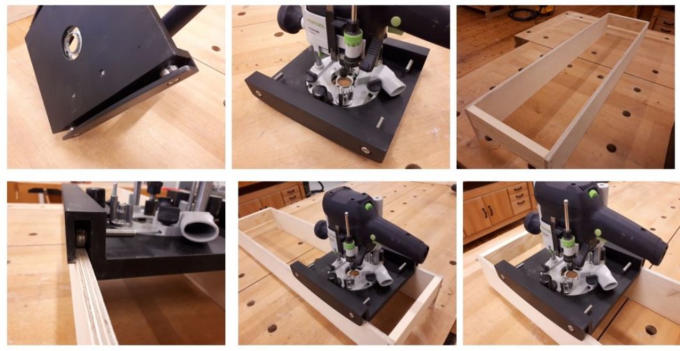

    Bord til en annen skole
    Min gode venn Birger Bugge Berger har fått meg på trua til å lage noen saker til skolen hans. 20 skap og et møteromsbord. Møteromsbordplatene lages av eikefinert MDF. Deilig å slippe fuging av finér og ikke minst, slipinga i etterkant. Ferdigfinért er gull – problemet er at platene kan komme fra forskjellige batcher og at mønstret i platene kan variere litt eller mye. Men man tar det man får og gjør det beste utav det.
    Rundingsfreserjiggene mine holdt ikke til dette formålet – ingen av disse når opp til r=1000mm, så før jeg fikk starte, måtte jeg i gang med en ny jigg. Enklest mulige, men med verdigheta i behold var målet. Furu er greit og så lånte jeg noen skruer og klemmer fra en av de andre rundigfreserne.
    Jeg valgte å bruke OF1400 til dette arbeidet pga at den har største tange – Ø12mm. Kunne også bruke en grei fres med Ø20mm – ikke den som er vist på de første bildene.
    Må få lov til å si at jeg blir imponert over jobben komboen får til. Fullstendig perfekte sirkelbuer gjennom 19mm i to pass. Uten noeslags hyling og protester. Imponert, egentlig.
    Jiggen fungerte perfelt. Deilig å smelle sammen noe på en halvtime som virker så supergodt. Opp på veggen med den også.
    Bildene viser hele løpet fra start til stopp med en relativt fuktig overflate. Denne er lysere i morratidlig, men nå er den ikke særlig tiltalende.
    Bordet er sammensatt av tre platebiter – de to rundingene pluss en fyllplate med 500 mm bredde. Guidet på plass med åtte Domino-brikker. 2000x2500mm. Må få lagt inn et bilde senere, med plata montert oppå understellet som blir laget av en kollega.

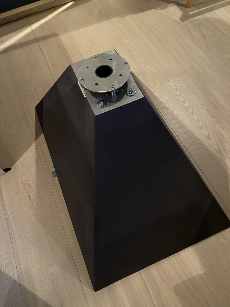

    Espen hadde disse med seg til verkstedet mitt og vi joinet halsplatene og satte på en midlertidig støtte. Burde duge inntil videre….
    Ryktene forteller at de ytterst få målingene som ble gjort i går var meget lovende. Håper at det holder helt inn. JBL 2451 Be foreløpig, og om dette synger, kan man bare gjette hvordan det blir med TAD 4003.
    MkIII hadde en bredde på drøye 112cm, mens denne er krympet til 82 – veldig lik bredde med mellombasshorna i Askerhula. Litt pinglete, kanskje? Meget spiselig, synes jeg. Overspiselig.

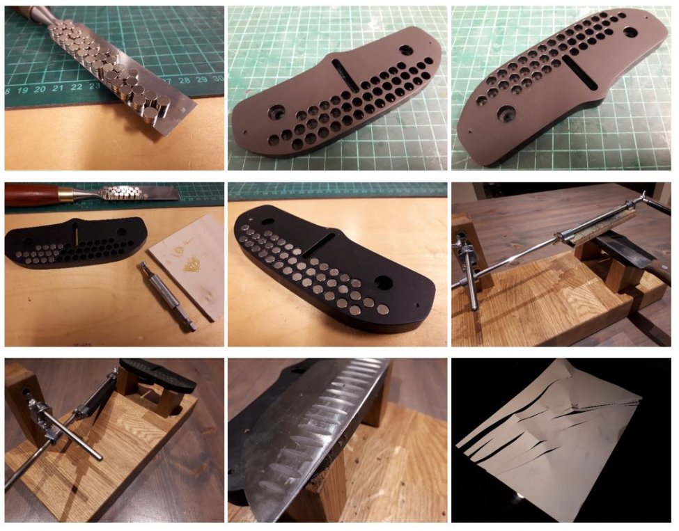

    Knivsliperen ble sluttført umiddelbart etter at laseren fikk nytt liv. Den siste komponenten var flata som knivbladet skulle ligge på. Som jeg har konstruert etter først å ha tegnet de knivene som ligger i skuffa, sånn at jeg har en kjangs til å unngå noen feil, her i alle fall.
    Denne plata er laget av 2x6mm. 39 hull i den øverste. Plass til Ø6-magneter av neodymium - 3 i høyden - 117 totalt. Tanken var at jeg skulle bygge så kraftig og fordelt magnetfelt at kniven holder seg i ro under sliping. I tillegg har jeg gjort plata så lang jeg kan for å gi knivbladet den støtten originalen ikke har. Jeg har også valgt å snu kniveggen vekk fra meg fordi dette føles både tryggere og riktigere.
    Ble dette sånn som jeg håpte. Absolutt. Det beste er at jeg har kontroll over slipevinkelen og at den er blitt helt repetitiv. Akkurat samme vinkelen i dag som om et halvt år. Tung og stabil. Sitter dønn fast i ethvert underlag på fire silikonknotter. Eik. Jævlig koselig å sitte og hygge seg med.
    Til slutt kommer det store spørsmålet om dette virket. Tror jeg skal være så ærlig at jeg må si meg helt fornøyd. Overfornøyd, egentlig. Utrolig enkelt å skape en skarphet som minst matcher fabrikkslipingen. Det siste bildet er beviset. Her måtte jeg krølle papiret etter snittinga for å få kuttene til å synes på bildet. Bortsett fra å pynte litt på de to holderne, er jeg i mål.

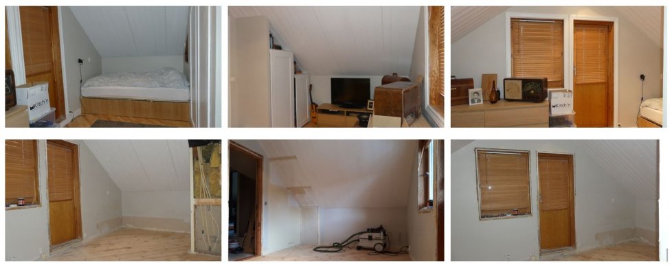

    Yngstegutten har flyttet ut av rommet sitt og dette står nå for tur til en real oppbørsting. Løsningene i rommet bærer preg av at alt hr blitt komprimert - skapplass var verdifullt på den tida - ikke i dag. Parketten som låg på dette gulvet havnet på fyllinga sist lørdag. Det samme med resten av både fast og løs innredning. Startet rivinga fredag og lørdag var jeg klar for oppsparkling. Himlinga er akrylfuget der det var sprekker og hele taket er fordrivermalt. Vegger har fått Northern Mystic i femglans på seg og nå venter den kjedeligste jobben - maskere og male overgangene mellom vegg og tak.

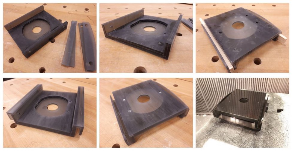

    Hjørneavrunderen
    - såg sitt lys forleden dag.
    Eldstegutten hadde planer om å lage et klassiskinspirert møbel med innsvungne sider - og dermed to spisse og to stumpe hjørner. Ikke så veldig krevende i seg selv, men når alle hjørnene helt ubestridt skulle ha avrunding med r40mm, følte jeg at vi høynet innsatsen en smule. Greit det også, men så ble det litt ille å tenke på at man skulle lage to jigger som kanskje bare ble brukt en gang - eller rettere sagt to ganger.
    Dette følte jeg begynte å slite så pass at jeg ba om noen dagers timeout. Det gutten endte opp med, var en jigg som handterer alle vinkler fra to plane flater til de har vridd seg godt og vel hundre uten å endre noe annet enn anleggsplatene. Dybdeinnstillingen er den samme hele veien. Det samme gjelder endestoppene sånn at man ikke freser for langt. Disse er statiske og låst for bestandig.
    Eneste aberet er at radien er definert til 40mm og det har jeg ikke fårr gjort noe med ennå. Vet ikke om jeg får det til og om jeg egentlig gidder. Da får jeg heller lage en for 30 og en for 50 om behovet skulle melde seg.
    Jeg legger ut denne videoen av en helsemessig katastrofe som skal finodles en god del før jeg legger arma i kors.
    Velbekomme fra en relativt stolt far som fikk begge tomlene opp av en sønn (som inntil videre har alle sine i behold) som jeg tror var relativt impregnert over Gamlingen skalle- og handarbeid.
    Måtte kjøre en ulisensiert merging-mjukvare med vannmerke, men kommer til å laste opp en ny når dette er i orden. Mer tullpreik om Hjørneavrunderen kommer selvfølgelig etterhvert.

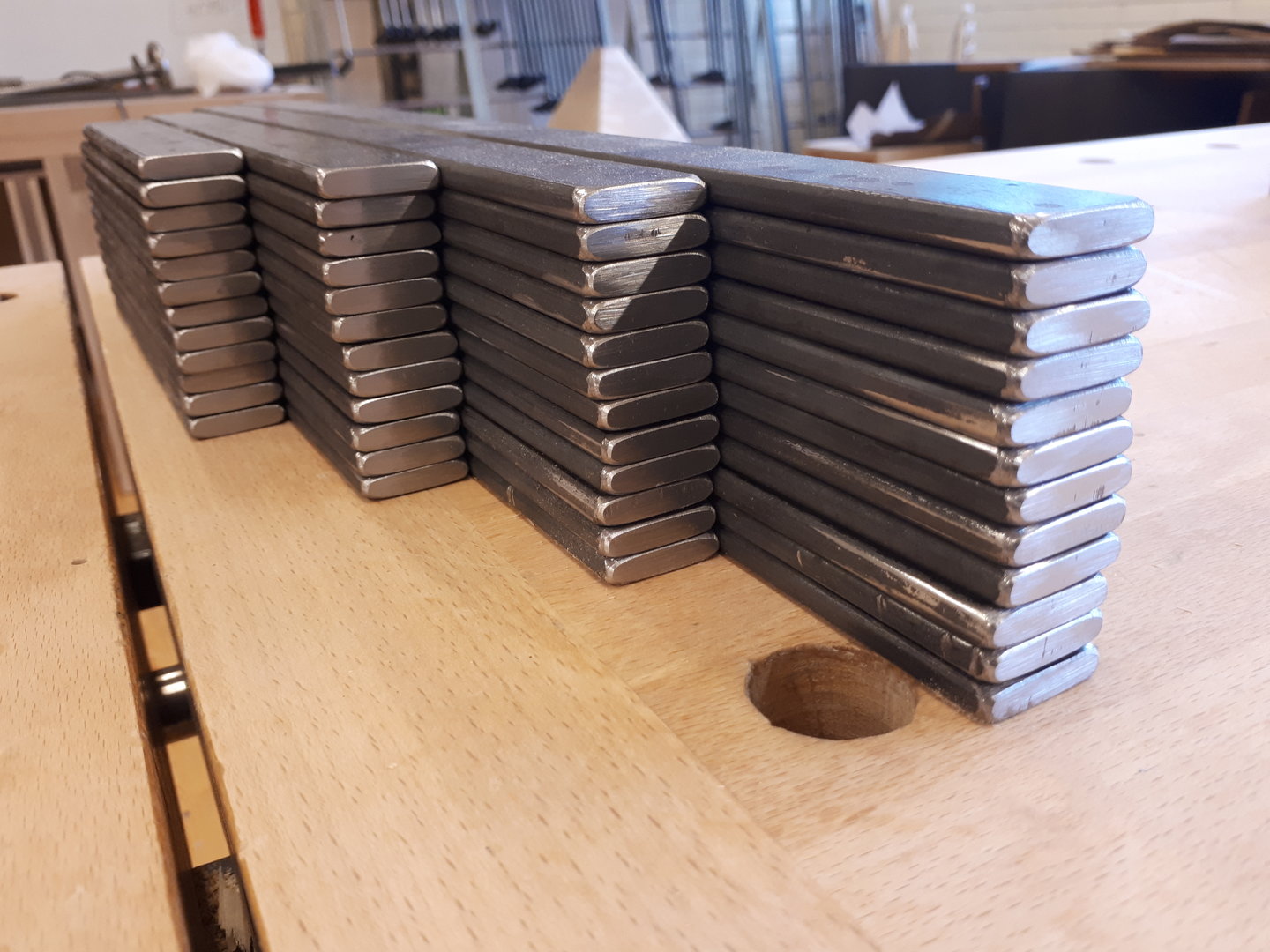

    Kamklamperne er også på vei - 48 i antallet denne gangen. Men jeg har noen klosser til overs, så det kommer flere av de jeg finner at jeg trenger flere av
    Nå lurer jeg på hva man gjør for å få en sunnere sort metallfarge som i videoen. Ikke lakk, men skikkelig mannfolkfarge som ikke går av i bruk.

    Såvidt jeg vet gjøres blånering eller "blackening" kommersielt med varme og rimelig stygge kjemikler, men det selges væske for kaldblånering hos de fleste våpenhandlere.... hvor slitesterk den er vet jeg ikke....
    Uttern
    23.11.2007
    911
    526
    Ytre Enebakk
    Til trearbeid sterkt nok. Vi brukte dette når vi laga våpendeler som forsyningssystemet ikke klarte å skaffe. Skulle det være slitesterkt brukte vi varme og våpenolje

    Nydelig - dette må jeg teste ut - helt utrolig, egentlig.
    Det jeg er spent på nå, er den lakken som flatjernet er påført - hvor vanskelig den blir å fjerne og om jeg kan gjøre det meste med tynner før sliping eller børsting. Blir det for balete, ender jeg kanskje opp med en eller annen matt spraylakk. Det hadde egentlig vært synd, for jeg har virkelig lyst på blåneringen.
