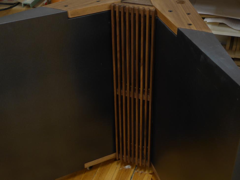

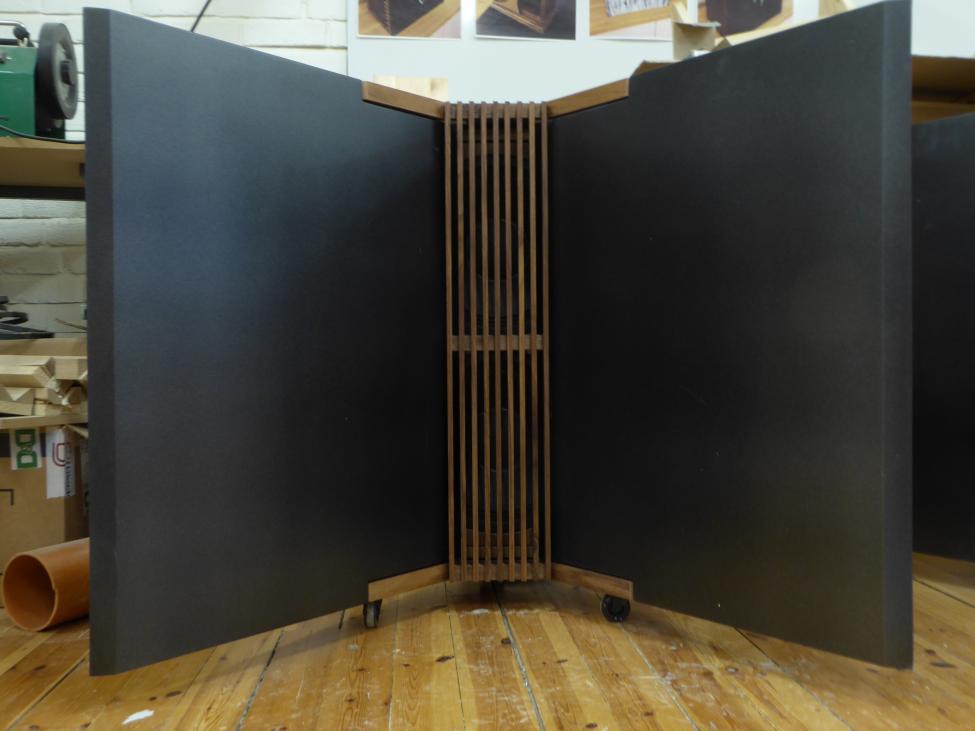

    Sluk - brukte relativt finmasket strekkmetall som gitter en gang på 70-tallet, men det "klang med" ved litt pådrag, så jeg fjernet det.. nå var dette kansje relativt stort (?) , ca 50x 35 cm...

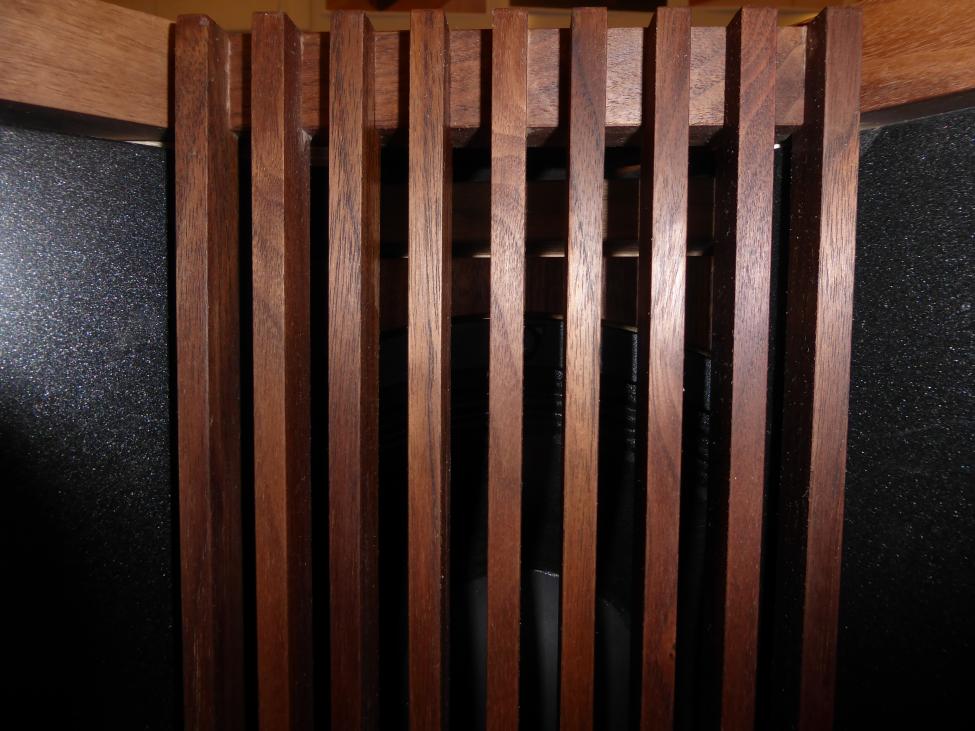

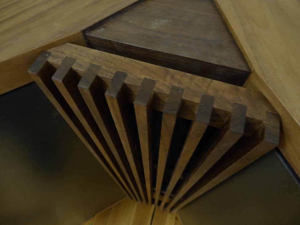

    Litt gebrekkelig å putte så pass tett galler framfor driverne. De kommer ikke til å få sin evige plass der om det virker for mye inn på lyden. Enkle å montere og dobbelt så enkle å fjerne. Gjorde dette mest for å finne ut om det suste i gamle rør. Artig å se at greiene ennå fungerer.
    Toppetasjen kom i dag. Hadde tenk å pynte litt på dem før montering. Skulle bli den elendige løsningen.
    Slik blir det ikke. En smartass som jeg vanligvis kaller min venn, har dratt meg utpå igjen. Alt skal opp på Loftet først. Men kjapt som faen kommer det noe nytt og enda fetere om man skal spå i bosset på golvet. Så inntil videre, stay tuna.

    Synes faktisk at den røffe strukturen på PEHD-kjernene ble barskt. Skal smoothe overflaten litt med 180-korning.

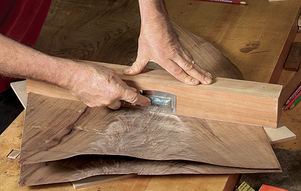

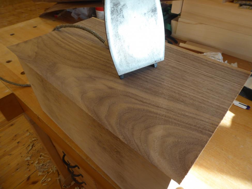

    Bicorene skal få samme innpakning som stativene, amerikansk nøtt/valnøtt – take your pick. Med voks på utsiden er det ikke så enkelt å få noe til å sitte. Heldigvis er maskinene på verkstedet av det relativt voksne slaget, så det skapte ikke store problemer å få vekk det ytterste skiktet. Før og etter pussing.
    Finér er preppet med et pårullet lag hvitlim som har fått tørke helt. Dette gjør at strykejernsarbeidet går feiende fort. Et moderat lag med det samme limet på kassene rett før finéret ble lagt på. Følger man denne metoden, sklir ikke treet fram og tilbake når man begynner å leke med strykejernet. Det sitter nærmest momentant og man kan konse om å varme opp limflaten.
    Etter at men har varmet greiene fast i kassene og gnidd det hardt med kanten av et høvelig trestykke, snur man arbeidet med finéret ned mot arbeidsbenken og risser forsiktig (mange ganger) til den verste knasingen et over – da er det bare å knekke endene av. Ikke skjær gjennom om man ikke har et egnet underlag som har godt av å få noen striper.
    Tapp med fingertuppene rundt omkring for å finne «tyskere». Eller stryk relativt fort med lette tupper for å høre om hullyder kommer til syne. Om så skjer, er det fram med strykejernet og treklossen. Om det ikke fester da heller, gjentar man prosessen til man er fornøyd. Om det ikke feste da heller er det få utveier utenom skalpellen. Skjær et ekstremt skrått snitt inn i hulrommet. Sikt på et område litt utenfor kanten av tyskeren slik at den snittet går inn helt i ytterkanten. Hold området åpent med en skråskjært treflis slik at man kommer til med friskt lim på en enda tynnere flis. En finérbit er fint å bruke som limspade. Når helligdagen er fylt, er det bare å trekke holdeflisa ut, trykke ned slik at overskudd tyter ut. Tørk av så mye som mulig før strykejernet kommer på banen. Og skjær for all del langsetter treretningen. På tvers er en katastrofe!
    Etter at kantene er trimmet med sylskarp kniv, pusser man råkanten med 100- til 120-korning slik man ikke river opp fliser under håndtering.
    Finéringa er nå unnagjort og terminplata som ennå ikke er laget, skal forsenkes i bakplata. Med bare handverktøy denne gangen. Det er deilig å oppdage at det faktisk er deilig å bruke god tid på sånt pirkearbeide. Flott at ikke hvert minutt må omsettes i kroner. Bare kose seg med å gjøre det så flott man får det til.
    I morgen gjenstår å lage terminalplater og å olje herligheten. Deretter skal herlighetene hjem igjen. Til en forhåpentligvis fornøydere Henne.

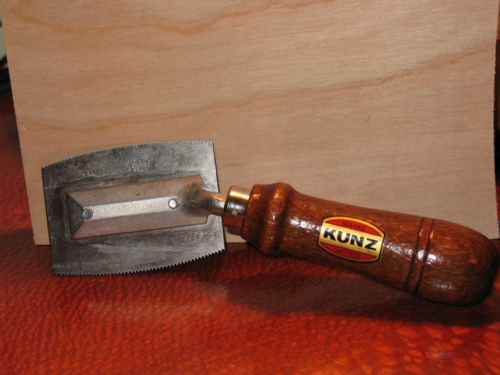

    Mener å huske at vi brukte en slik en - for maange år siden.. Hva tror du??
    Vis vedlegget 479588
    kjøpte en slik når jeg skulle legge finer på platespilleren - 100% søppel, og generelt sett det verste verktøyet jeg har vært borti!
    får frysninger bare jeg tenker på det!
    Tapetkniv og en neve ferske blader er mye bedre.

    om man absolutt trenger en liten sag, så er hvilken som helst billig japansk sag dobbelt så skarp, og har tynnere blad.

    Finérsaga, ja. Fin maskin langsetter men no ordentlig herk på tvers. Har også tendens til å følge fibrretningen. Brukte denne i tidlig snekkerliv men i dag ruler knekkbladkniven. Ingen over, ingen ved siden, imo.

    Saga er fin, den - til sitt bruk og med litt øvelse. Men den må skjerpes innimellom. Fra midt i levetidssyklusen og utover, er det en fordel med sort belte i craftmansship.

    Takk for en finfin finerguide:) men noen enkle spørsmål:
    1: Tynner du hvitlimen?
    2: Du har tørr lim på fineren og våt på emnet?
    3: Smører du den ut med vanlig rulle?
    4: Kan du bearbeide kantene umiddelbart etter liming?
    OB-BB
    02.05.2012
    5.709
    8.001
    roadrune;
    Bittelitt i mitt tilfelle. Det er en tanke forskjell i viskositet, så limet må ikke bli for tynt. Du må bare prøve og erfare dette - har ingen tall.
    Ja. Dette spiller egentlig ingen rolle, men primet finér er enklere å kutte endene på enn uten. Flerrer ikke.
    Vanlig lodden rulle.
    Med en gang. Pass godt på at du har brukt strykejernet godt rundt kantene - gjerne med 30 til 45 graders vinkel. Gjenta dette etter trimmingen også. Husk en slett fin kloss til å trekker etter med så raskt som mulig etter oppvarming. Misbruk gjerne en venn. Om det er større flater, ta etteroppvarming og påtrekk feltvis.Om du har samme vennen tilgjengelig ennå, bruk ham. Begge hender og så stor kraft som mulig. Med treretningen.
