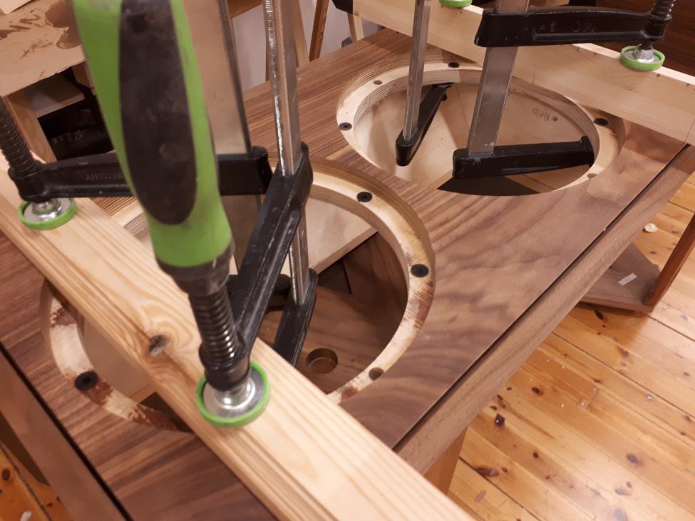

    Forrige uke ble jo terminalene til fire nye høyttalerbygg ferdige. Baklengsbygging.
    Kassene rundt disse er nå ferdigkonstruerte – tilpassede ift innvendig volum og råvareutnyttelse. Utseendet er bestemt. Dette prinsippet kommer til å danne grunnlaget for hvordan jeg ønsker å bygge kasser framover - ei stund framover, i alle fall. En god konstruksjon, mener jeg. Så få parallelle flater som jeg vil legge energi i å unngå. Formen skal være skalérbar. Det å gå vekk fra skoesker, skaper utfordringer i så måte, men det er handtérbart. Tigradersskråinger på de panelene dette gjelder, gjør også at det er enklere å sortere intellektuelt samt at dette gir forutsigbare tall når maskiner skal innstilles. Å lage tofargede kasser er spennende. Pent, synes jeg.

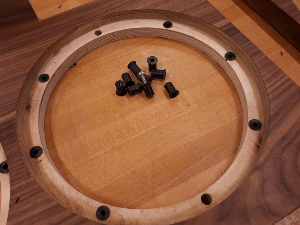

    Fikk satt gummidemperne inn i baflene og sauset de inn i kassene. Skal få stå og kose seg alene til i morgen. Det nærmer seg...

    @BB
    De gummidemperne likte jeg.
    Hvor får jeg fatt i sånne?

    Bilrekvisitaforretning. De brukes for å feste interiørpaneler mot karosserideler. Min gamle Geländewagen hadde masse sånne.
    Alternativt finner du sånt på Ebay.

    Sluk;
    Beste i by'n - har alltid vært det. Deilig og saftig med ei skikkelig lefse på hver side. Og akkurat passe gapehøyde - ikke sånn som de jålete man finner hvorsomhelst andre steder som er så svære oppover at man må planlegge og omstrukturere før man får de ned i tarmen. Godt, rett og slett. Texburger har alltid levert.
    Bergfinn;
    Blant annet her:
    https://www.ebay.com/itm/12pcs-M4-M...e=STRK:MEBIDX:IT&_trksid=p2060353.m2749.l2649
