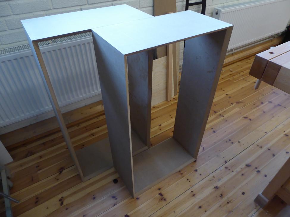

    Litt på etterskudd ble tegningene ferdig. Turte ikke ta prosjektet videre før disse er på plass.
    Har gått på noen smeller hittil så jeg prøver å eliminere bort flere.
    Her er kassen uten noe annet
    - og her er med garnityr installert
    Herfra og inn blir det relativt enkelt men jeg må ta en avgjørelse på aktivt / ikke aktivt.
    BB

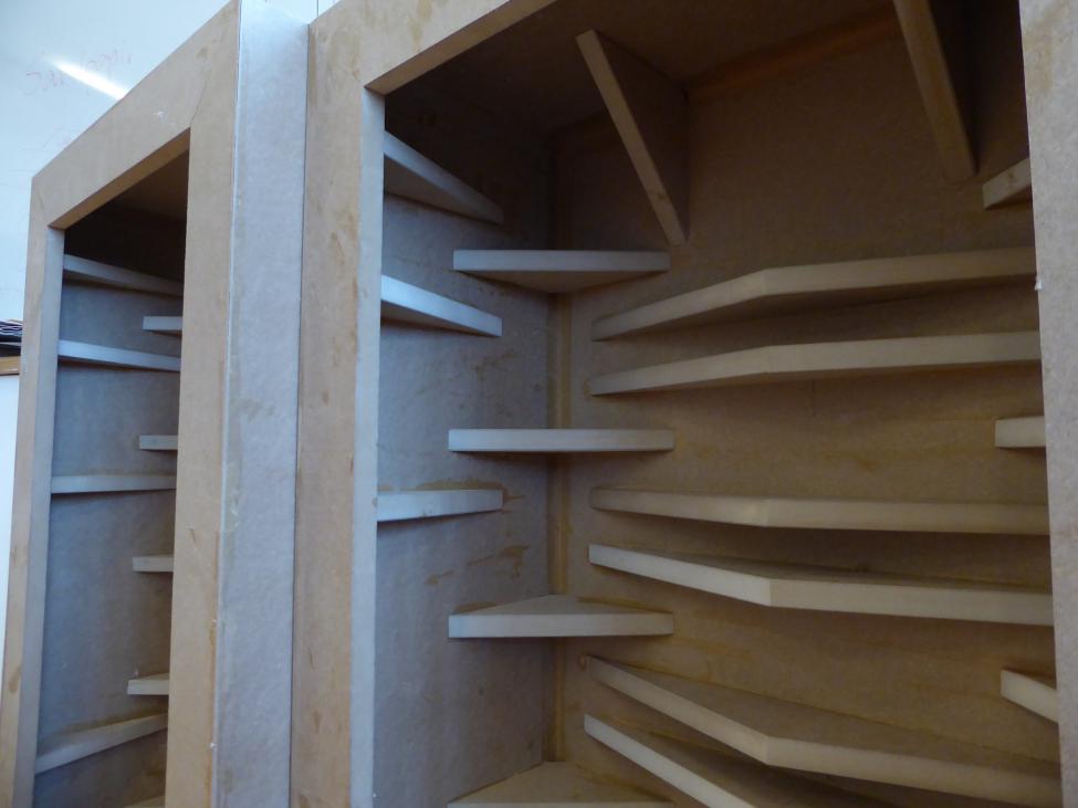

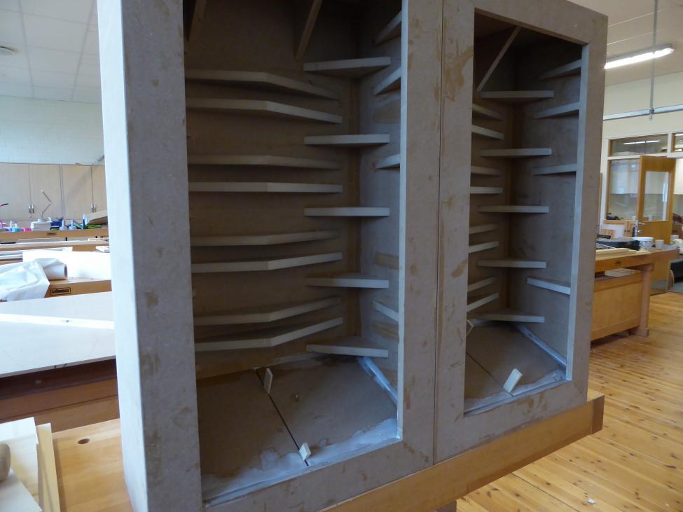

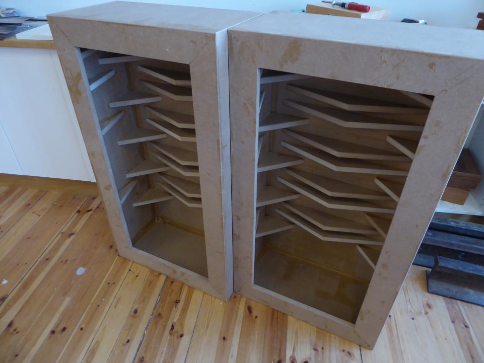

    Da er innerbracinga gjort. Har fått mye lavere etterklang (både tid og styrke).
    Tar det siste før jeg gir meg - med innholdet i denne boksen. Skal gjøre et opptak før og etter uten at dette egentlig har så stor vitenskaplig verdi.
    BB

    Bør det være noen stag fra plate til plate også?

    Tror det blir et-par, tre-fire. Både mellom sidene og mellom disse og bakveggen også.
    Ikke allverdens plass innover - fikk meg en liten overraskelse da jeg prøveplasserte PT-ene.....
    Dybden er rett og slett for liten og jeg må lage en liten pupp på baksiden for å få plass til driveren også.
    Hjalp ikke med tegning denne gangen når alt ikke var tatt med.

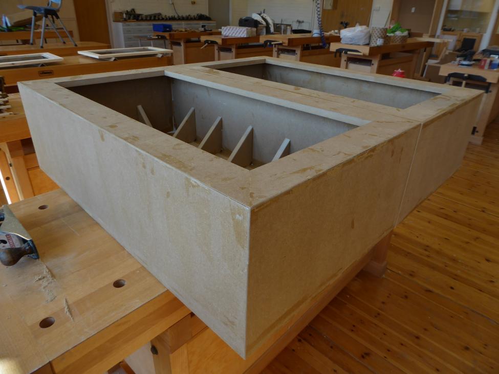

    Løsningen
    Fordømt dyp, den PT-mellomtonen - skjønner ikke at dette kalles waveguide...

    Ingen dramatikk overhode. Jeg tøyde dybden 50 mm ift optimalt volum, så puppen hadde bare blitt større om jeg ikke hadde gjort det. Designet sliter ikke i det hele tatt pga denne. Tvert om, vil jeg si - nå gjelder det bare å finne ein utsjånad som er akseptisk, så blir dette en helt grei utgang.
