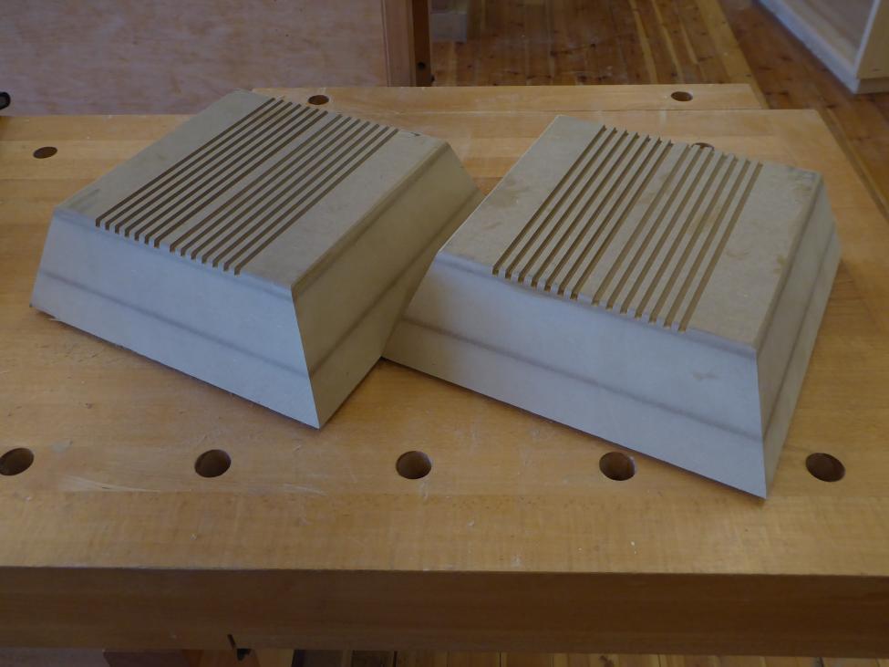

    Dette ble strøkent - mes compliments au chef! Du har en god designer åpenbart :cool: Gikk opp med skyggekanten og ser jeg - bedre proporsjoner dette. Knallfint.
    SlukApprobert! Nå kan du ta Helga med god samvittighet ( eller andre egnede verktøy)

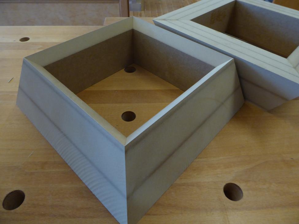

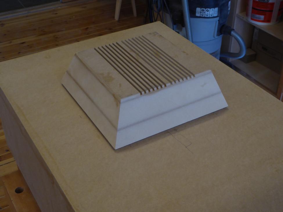

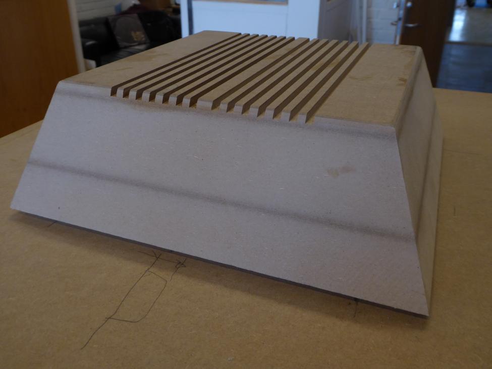

    Stor takk, Sluk;
    Utrolig hva noen striper og en skyggefuge kan gjøre - fikk meg selv en leksjon i går som jeg både tar med meg videre i livet og inn i undervisningen.
    Det første stadiet av treklossen vekker vekte vakk ingen oppmerksomhet i det hele tatt fra elevene, men da jeg sammenkalte til fesjå etter å ha vært på saga, var faktisk noen frampå og ville ta på stripene. Jeg må tenke litt videre på dette og finne en formulering for meg selv på hvorfor - og finne en måte å få dette fenomenet inn i pædagogiske rammer.
    Dette både krever og fortjener en forklaring; Hva er det som gjør to såogsi identiske produkt så forskjellige og hvordan kan jeg utnytte dette i undervisninga for å skape motivasjon og mestringsfølelse?
    Noen som har noen synspunkter på dette - håper de som har noe vektig å si om dette, kunne melde seg på et øyeblikk og gi med litt instankunnskap?

    Det handler vel strengt tatt bare om pynt... Å bryte en kjedelig overflate med noe mer visuelt.
    Se fasadene på gamle bygg (spesielt kirker) så ser du jo mye av det samme prinsippet, "alt" har noen flotte detaljer og ser uendelig mye finere ut enn ett moderne hus der ingen har råd til en kar som bruker en uke på en vinduslist :)

    Kortversjonen;
    Nei - det handler om menneskers innebygde persepsjon - altså sanseevne. De aller fleste vil reagere på en slik måte. Det finnes masse litteratur på emnet - det går på linjeføring, dimensjoner, brutte linjer og volumer osv. En industridesigner lever av slik kunnskap, arkitektene også
    Proporsjoner er også med i bildet - og kunnskap om hva produktet skal brukes til. Denne boksen er en teknisk dingsboms, utfreste blomsterranker i steden for rette linjer ville blitt helt feil og sikkert fremkalt latter.... Skyggekanten (eller shadow gap som engelske fagfolk kallerdet) er der for åmarkere overgangen mellom to volumer samt hjelpe til å skule ev. ujevnheter og sprekker som måtte oppstå i finish/overflatebehandling. Uten en slik kant ser det også "billig" ut.
    Hvis du er smart nå, OB-BB - så leser du deg opp på emnet og briljerer i miljøet og gjør deg enda mer uunnværlig. Smart move. Persepsjonsfilosofen BB.
    The value of good design is the increased possibility of success
    Folk forventer visse egenskaper av en ting de kjenner funksjonen av - og det er viktig å ta med i betraktningen når en skal utforme et produkt. En glatt tilleggsvorte på en høyttalerkasse er ikke mye spennende for et knippe kvisete fjortiser - men gjør boksen litt mer sexy innenfor arbeidsoppgaven den har og dermed skapes engasjement og aksept.
