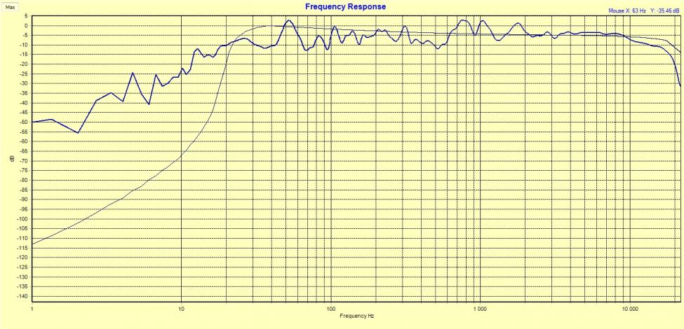

    Håper du ikke har noe i mot at jeg legger ut målingen jeg gjorde av "hvitingene"? La også inn targetkurven jeg korrigerte etter.

    Jeg gikk glipp av loftet, men får inspisere det når det er ferdig. Her er det simulerte resultatet av Audiolense korreksjonen:

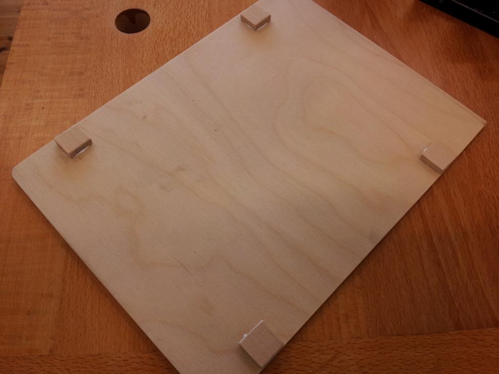

    Nå fins det snart ingen unnskyldninger for ikke å slippe jæveln løs på Loftet.
    I dag ble MkII av litjtutholderen ferdig. Dramatisk forandret konstruksjon med off-flow-parametrene godt innafor OB-BB's strenge standard. En liten billedserie følger
    En halvtimes fetling gjenstår før grunning og lakk introduseres.
    BB

    Kul løsning med diskanten plassert i hornet. Jeg imidlertid litt skeptisk til at du har gått så nært senter på 200-hornet. Jeg ville gjort målinger av 200-hornet med og uten diskanten. Og hvis den skaper krøll, funnet en posisjon vha. måling hvor kompromisset er minimalt. Tidlig på morgenen her. Jeg er alltid litt skeptisk da :)
    OB-BB
    02.05.2012
    5.708
    8.000
    Tytte, den skeptiske vestlendingen;
    Vi får ta noen små steg av gangen - de første er de som får minst konsekvenser (les:reparasjonsarbeide).
    En avgrensning, så relativt stor som denne i dette frekvennsområdet, får konsekvenser. Friluftstrøm lider ikke under dette, tipper jeg, men diffraksjoner kan skape et uryddig frekvensforløp.
    Så langt har jeg sikret meg fritt syn helt til bunns av mellomtonetuten - det har vært utgangspunktet. Med to fester og vinklingsmulighet, har jeg tre scenarier å boltre meg i når jeg får utvidet topplokket og fjernet målesperra.
    En baksikekapsling med/uten utvendig dempning er neste prosjekt. Ideelt sett er nok en mer integrert løsning den jeg ville ha satset ukepengene mine på, men da om avstanden mellom de to tutene ikke blir for heftig.
    Vi får se hva kompetent DSP-ratting kan rette opp.....
    Ellers så setter jeg veldig stor pris på innspill som dette - da rekker jeg ikke korslegge armene og synke for mye bakover.
