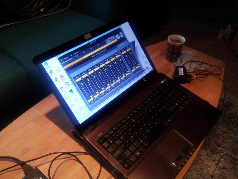

    Da er det endelig på tide – nå skal det bli låt i disse
    miniDSP – til oppstarten bruker jeg samme settinger som til forrige system (JBL 2404, , GPA 515 og McKenzie 15”). Selvfølgelig er dette innstillinger som nærmer seg det optimale – alt er forskjellig fra det gamle til dette (BMS 4538 i JMLC, GPA eller Altec 288 i JMLC200T, Eighteen Sound 12LW1400 i doble midbasshorn og Eighteen 21LW1400 i kneveggene.
    miniDSP-en er den samme ,men forsterkerne (som snart legges ut for salg) var helt forskjellig fra fra de fire klasse D-boksene med Anaview ALC1000 to brokoblede hver til bass/mellombass og to 0180 til melomtone og diskant.
    På tross av at en hel gjeng tullinger har brusa med fjæra, har jeg holdt skallen kald og greid å gjøre alt som har med anlegget ferdig før første oppkoblingsforsøk og ettermiddagen gikk med til å sy de fire siste kablene, rette opp i to høyttalerledningskortslutninger og dobbeltsjekke alt.
    Ampene er testet en for en og jeg må gjøre noen endringer som igjen gjør at jeg flytter de over i de nye kassene jeg begynte på i dag og som kanskje blir ferdige i morgen. Jeg fikk Skarnes’ store sønn til å montere potmetre på baksiden av alle kassene for å styre gain, men dette tror jeg ikke er en god løsning for denne type forsterkere – det skal ikke mye struping til før forsterkerne klipper – kan dette skyldes usnill impedanseendring? I tillegg, så suser det for mye i de store – de skal være nesten helt tyste selv i effektive system.

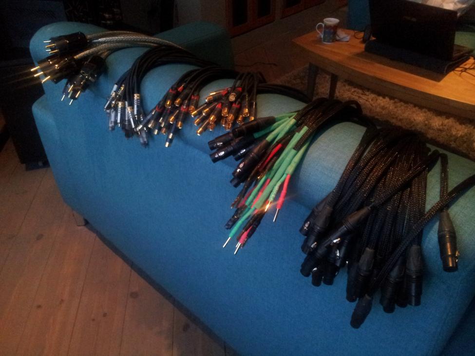

    De nye kassene får powerCON-tilslutning og disse har jeg planer om skal føre totredven via to eller tre skilletrafoer om skal stå i et tilstøtende rom for å hindre brum ute på Loftet. Av-/på-bryteren for alle forsterkerne kommer ti å ligge i dette systemet – forsterkerne får ingen sånne. Aner ikke om dette har noe lydmessig for seg, men det gir i alle fall en stor nok trygghetsfølelse til at jeg går for dette.
    Her er bunten med nykonfeksjonerte ledninger – ikke alle skal i bruk nå, men hadde så lyst til å bli med på bildet at jeg måtte gi meg ende over
    Og slik ser den jomfruelige baksiden ut
    Her er kabelrestene etter plugging – den nærmeste bunten skal også til pærs mellom veggpatchen og høyttalerne

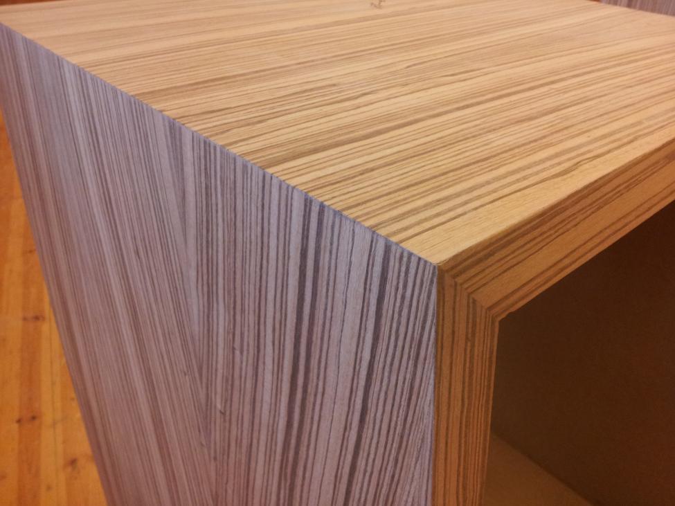

    Fantastisk befriende å jobbe med finér - på disse kassane blir det kun dette slaget - ikke ein einaste malingsklatt.
    Heller ikke beis - bare klar, halvblank lakk.

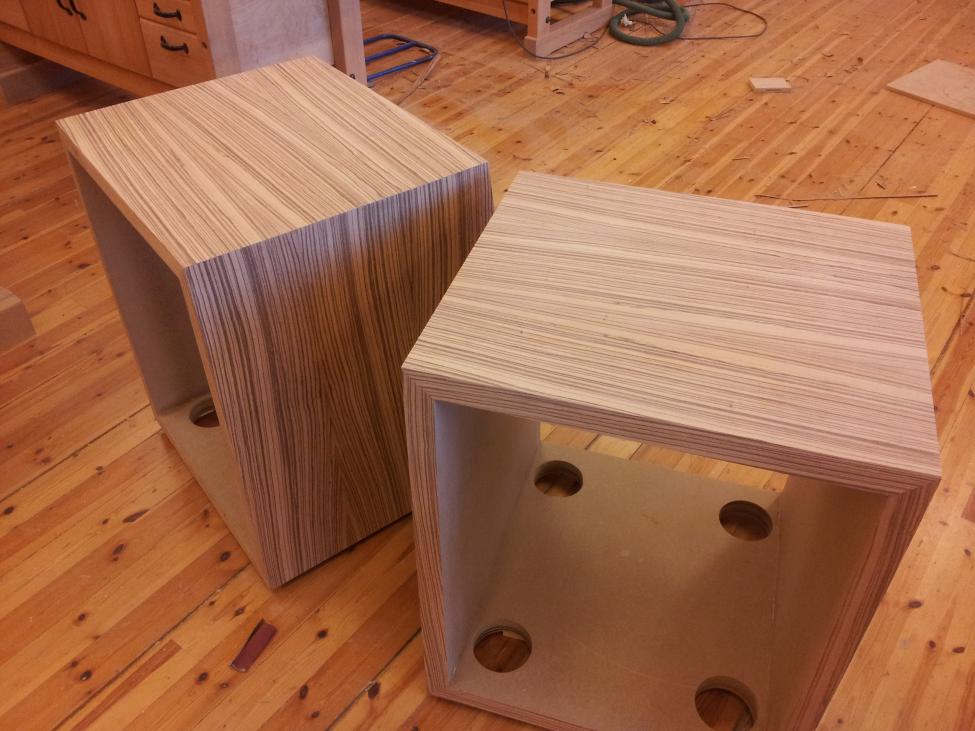

    Zebrano er så outrert i uttrykket sitt at jeg godt kunne ha brukt folie uten å ha blitt arrestert for det. Man får litt sånn hat/elsk-følelse når man ser på greia, men jeg har lært at man skal elske selv stygge barn, så da får dette bli mitt bidrag om jeg skulle komme ut av myrsnipetåka.
    Zebrano er et merkelig treslag - forferdelig mykt og løsfibret. Dette, og problemene det fører med seg, tar jeg med meg videre - grusomt lett å trekke med seg lange fibre. Fikk litt æsj-følelse av det.
    En annen erfaring jeg gjorde meg, var at jeg ikke var på høyde med M Karlsen da jeg kun brukte smeltelimstråd til å holde arkkantene sammen. Smeltelim smelter når det blir varmt og dermed hadde jeg ingenting til å holde sheeta sammen med. Nødløsningen var å bruke maskeringsteip som var for hånden. Ikke et sjakktrekk (det visste jeg på forhånd) det heller siden teiplimet blir nesten permanent støkk til treverket når det blir varmet så pass ettertrykkelig.
    Men ellers går det relativt bra. I dag blir det bafler med hull for element og rygger med hull for terminering samt montering av hjul - litt i limbo om jeg skal bruke Speakon eller XLR, men jeg tror jeg lander på XLR - det er tigangen penere enn Speakon.

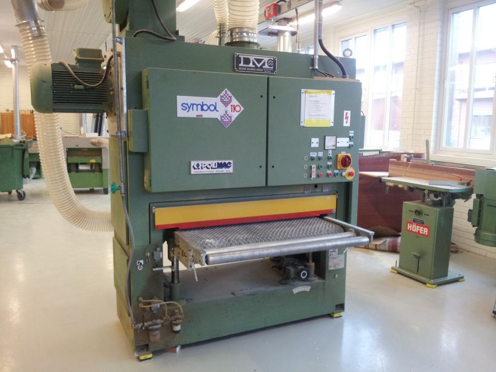

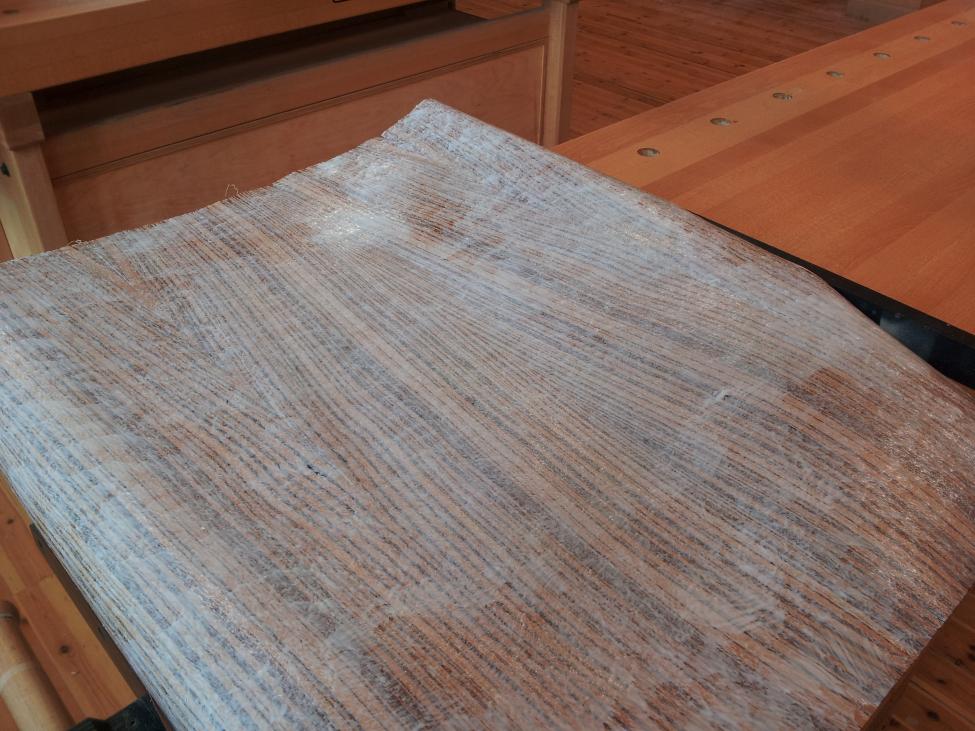

    Jeg gjorde det - i begge tilfellene. Først skjedde katastrofen i denne (uten stæsjet foran, må vite)
    - åg så rettet jeg opp miseren i denne
    Ikkeno' problem når maskinen bare står og venter på deg. Bare å døtte gjennom på ene siden og løpe rundt og vente på underet på den andre.
