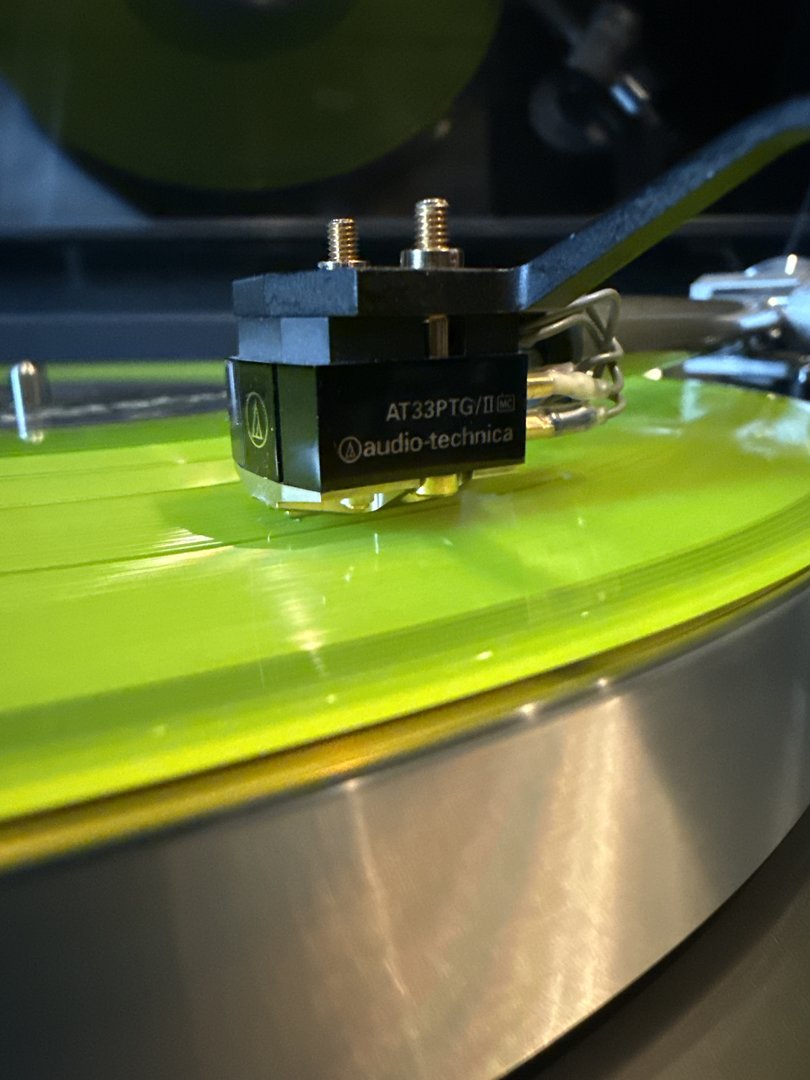

    Tok ikke lang tid før jeg bare måtte sammenligne Linn Adikt MM mot en AT 33 PTG/ii Mc jeg hadde på min forrige spiller.
    AT’en er mer engasjerende, luftigere i toppen og mer detaljert, og mer etter min smak. Har ikke mange timene på Adikt’en, og den er absolutt ikke dårlig, men PTG/ii gjør litt mer av alt «litt» bedre.
